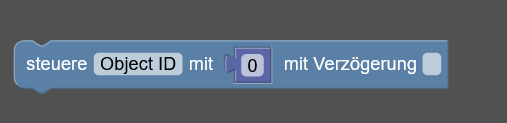

      ich habe ein Script das so aussieht:
      Nun möchte ich da das Liche eine bestimmte Helligkeit hat.
      Die entsprechenden Datenpunkte (brightness in %) habe ich.
      Aber mit welchem Feld kann man das machen ??

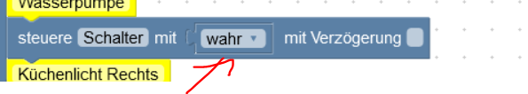

      • Glasfaser
        Glasfaser @Dr.Pie last edited by Glasfaser
        @dr-pie
        dafür ein Mathe Block , bei diesem Datenpunkt brightness .
        Ich kenne den Dimmer / Lampe nicht , eventuell muß die Helligkeit vor dem Einschalten erfolgen , eventuell dann noch eine Verzögerung im steuere Schalter - wahr .

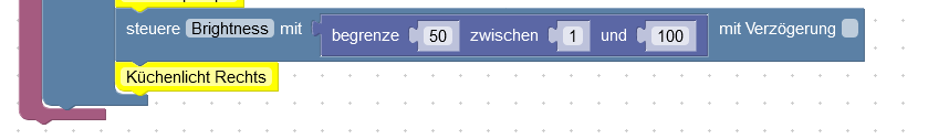

            • Dr.Pie
              Dr.Pie @Glasfaser last edited by
              Sollte dann so aussehen ???
              • Glasfaser
                @dr-pie
                Nein , ein normaler Mathe Block

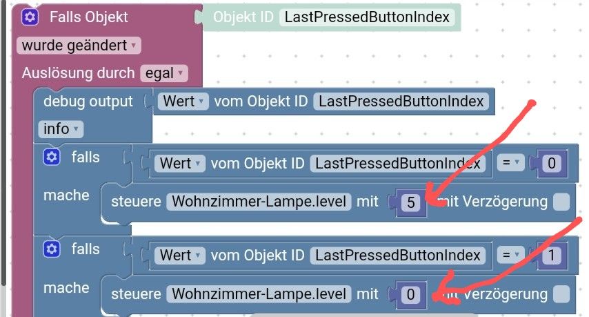

                • Winni
                  Winni last edited by
                  So schaut das bei mir aus:
                  Die 5 stellt die Helligkeit auf 5%. Die 0 auf 0%, also aus.
                  In dem Beispiel handelt es sich um eine Hue-Leuchte.
                  Dr.Pie 1 Reply Last reply Reply Quote 0
