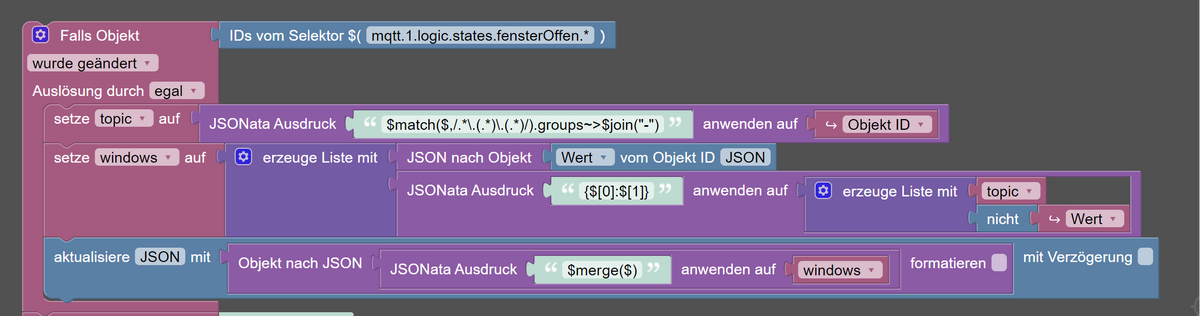

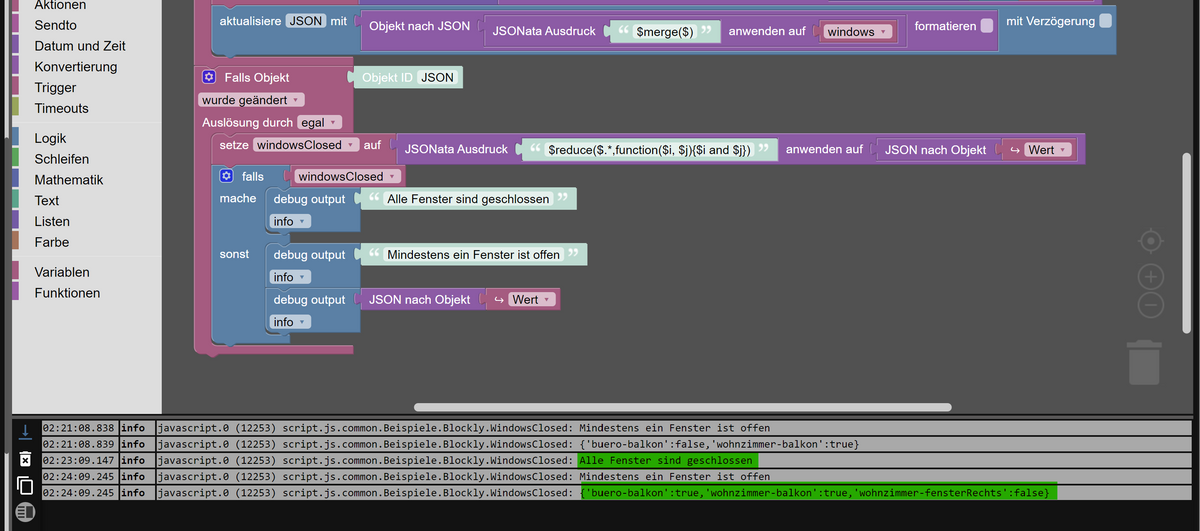

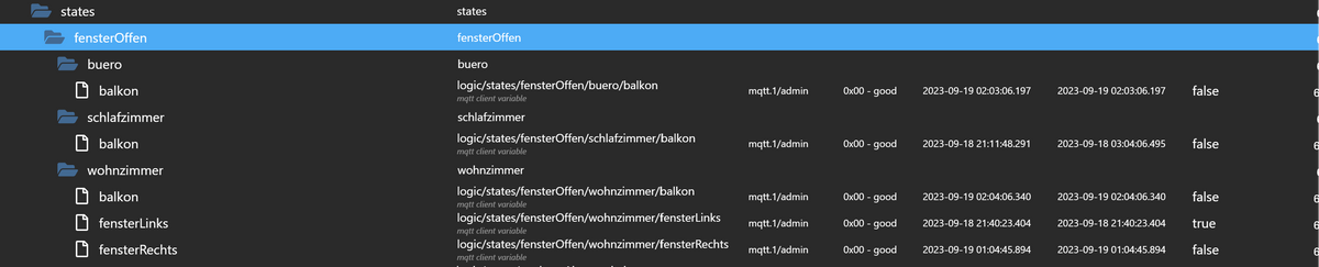

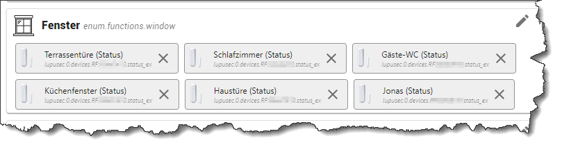

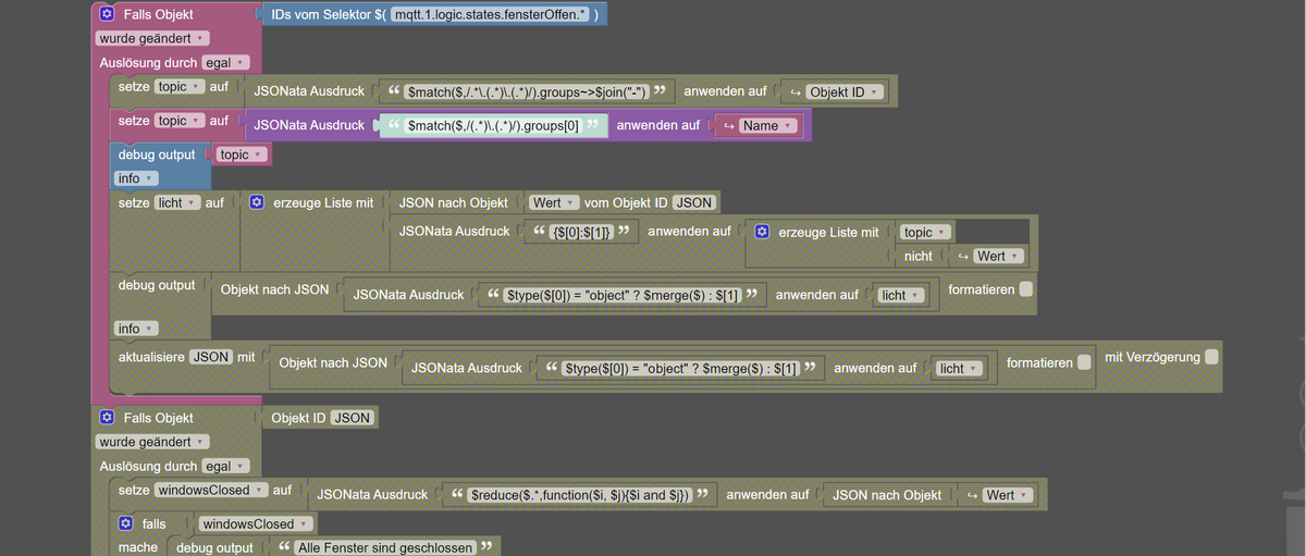

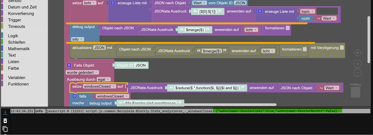

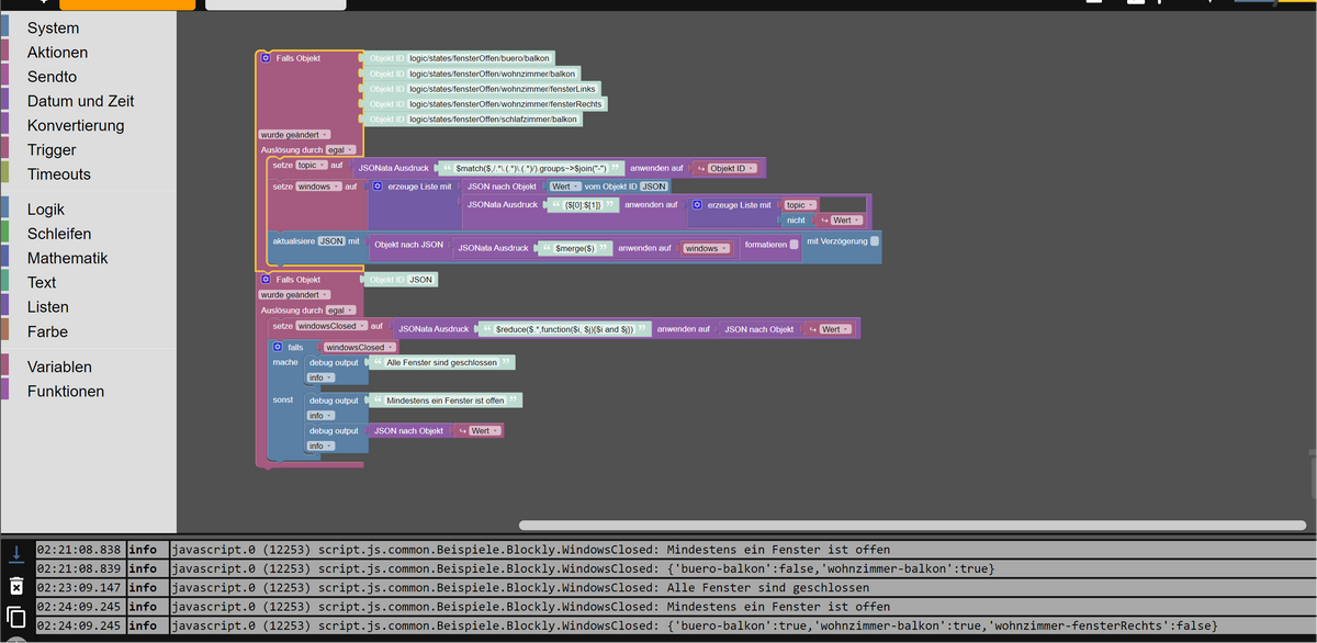

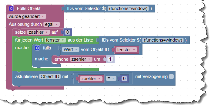

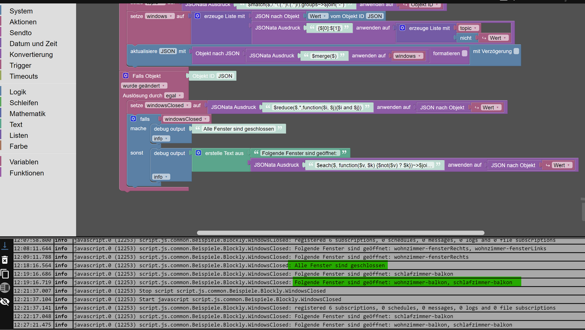

      Ok dank der Verbesserung von Codierknecht habe ich auch den Selektor genommen. Damit kann man die Fenster genauso selektieren:
      Also entweder über
      (functions=window)
      um die Aufzählung zu verwenden. Oder ich hab es jetzt für meine Struktur nochmal angepasst:
      kann man bei passender Struktur auch mit Wildcards arbeiten:

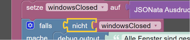

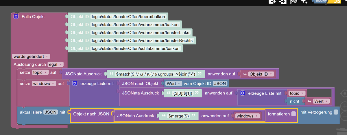

      den unteren Teil habe ich soweit verbessert, dass bei geöffneten Fenstern, diese dann auch ausgegeben werden:
       <variables>
         <variable id="+%%%So3UD{{[Gk^OhpLZ">topic</variable>
         <variable id="1BU(([$^W;WIow$X5_ol">windows</variable>
         <variable id=".=3t38Q=oAvQA=GJrCIT">windowsClosed</variable>
       </variables>
       <block type="on_ext" id="HZfKRocr8=CFq}R$552t" x="42" y="-590">
         <value name="OID0">
           <shadow type="field_oid" id="d1@K!NJ=}R5S^u`KaX3C">
             <field name="oid">mqtt.1.logic.states.fensterOffen.buero.balkon</field>
           <block type="selector" id="|jdl_QBFs~eJ0k/*U={w">
             <field name="TEXT">mqtt.1.logic.states.fensterOffen.*</field>
           <block type="variables_set" id="GVAg8+xcAz[|GsBc1,da">
             <field name="VAR" id="+%%%So3UD{{[Gk^OhpLZ">topic</field>
               <block type="convert_jsonata" id="N?`{C9J4GFRAb`H7?Cwa">
                 <value name="EXPRESSION">
                   <shadow type="text" id="B6d=(wWf2W4nVTTc~Ck4">
                     <field name="TEXT">$match($,/.*\.(.*)\.(.*)/).groups~&gt;$join("-")</field>
                 <value name="TARGET">
                   <block type="on_source" id="f5bg({v-?(kFenn6!sOp">
                     <field name="ATTR">id</field>
               <block type="variables_set" id="FOrMgkW57jj@G6{=YVmo">
                 <field name="VAR" id="1BU(([$^W;WIow$X5_ol">windows</field>
                   <block type="lists_create_with" id="}3Pu2NVfy`*~L*A.Uk(s">
                     <value name="ADD0">
                       <block type="convert_json2object" id="%Y[TZ2`PQ_$?|57$wY_[">
                           <block type="get_value" id="^St9z9H8%ItA9C_vXAO{">
                             <field name="OID">0_userdata.0.Test.JSON</field>
                     <value name="ADD1">
                       <block type="convert_jsonata" id="`pxk8qoF*:@/_PH_8^.Z">
                           <shadow type="text" id="BG^WMHe-q@wGRNa4O#{5">
                             <field name="TEXT">{$[0]:$[1]}</field>
                           <block type="lists_create_with" id="l?wk:~pb$uIfcN6@.%M6">
                             <value name="ADD0">
                               <block type="variables_get" id="v(JDqPD7Pfzl3ar}[U?I">
                             <value name="ADD1">
                               <block type="logic_negate" id="X1C#Z]zmw0e6IB@B0IHN">
                                 <value name="BOOL">
                                   <block type="on_source" id=";d-Ch$rON[Q^dstG2J,J">
                   <block type="update" id="p^{l*YUMc,}okFib%^V9">
                       <block type="convert_object2json" id="fIBSCL[;SP5Vx,B;dmOY">
                         <field name="PRETTIFY">FALSE</field>
                           <block type="convert_jsonata" id="y1yJD0IPpTHA[;_AVYDi">
                               <shadow type="text" id="FPDz#qB5jn$E*aUcyXku">
                                 <field name="TEXT">$merge($)</field>
                               <block type="variables_get" id="N)[-x}gD*RfBEk2.hY:z">
           <block type="on_ext" id="lIpLyP^NqU!AEK@Zmf3O">
             <value name="OID0">
               <shadow type="field_oid" id="8FR,J3q0sg3NZSiJGQ;%">
                 <field name="oid">0_userdata.0.Test.JSON</field>
               <block type="variables_set" id=";;jER2B+iYQJi*8$1EU7">
                 <field name="VAR" id=".=3t38Q=oAvQA=GJrCIT">windowsClosed</field>
                   <block type="convert_jsonata" id="R2K@HY,wF{SE{+6q~Ly(">
                       <shadow type="text" id="MptWY~HPUv*#uY0JVmn%">
                         <field name="TEXT">$reduce($.*,function($i, $j){$i and $j})</field>
                       <block type="convert_json2object" id="y`O;-_$VJibyz*b3p)%l">
                           <block type="on_source" id="mX#k_*7P(/6$8T]QzQRi">
                   <block type="controls_if" id="40P}^7e-qYf5[R?KVPED">
                       <block type="variables_get" id="Kd`cwF*iVL/zvIB.N)~Z">
                       <block type="debug" id="n9DnT.[S*bI12V+C?Bfa">
                         <value name="TEXT">
                           <shadow type="text" id="6jUCi;2nzqc#z9a2ZM*2">
                             <field name="TEXT">Alle Fenster sind geschlossen</field>
                     <statement name="ELSE">
                       <block type="debug" id="sv:o[##||Qa${QL@84eX">
                         <value name="TEXT">
                           <shadow type="text" id="t[klq_fe3}rg#`-x%_tK">
                             <field name="TEXT">Mindestens ein Fenster ist offen</field>
                           <block type="text_join" id="1.VR-sz?IMc4/%CPn2iT">
                             <value name="ADD0">
                               <block type="text" id="BD-zZA^}qq{|Lf*mSFuW">
                                 <field name="TEXT">Folgende Fenster sind geöffnet: </field>
                             <value name="ADD1">
                               <block type="convert_jsonata" id="ON4]E+%)z@RZzf6Tft]$">
                                   <shadow type="text" id="1q9+4?m/0O5o(~sU?a}U">
                                     <field name="TEXT">$each($, function($v, $k) {$not($v) ? $k})~&gt;$join(", ")</field>
                                   <block type="convert_json2object" id="+q~:K,vqzXj1{[-95bAi">
                                       <block type="on_source" id="R7c1@EgSen?{)xy5ACvp">
      Der Unterschied ist insofern, dass man halt nicht zählt, sondern entsprechende Statusmeldungen generiert, wo man hinlaufen muss.

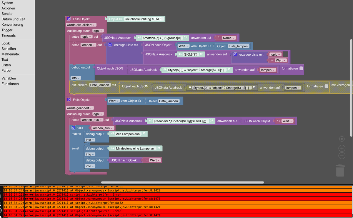

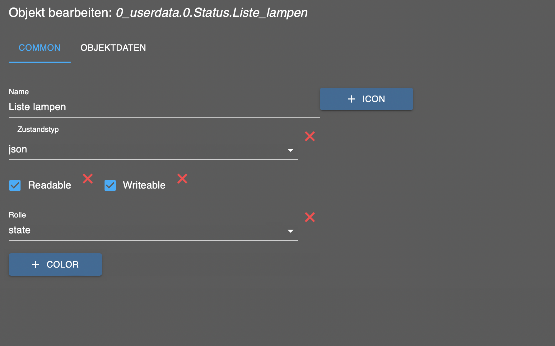

        Ich hab soweit alles angelegt.

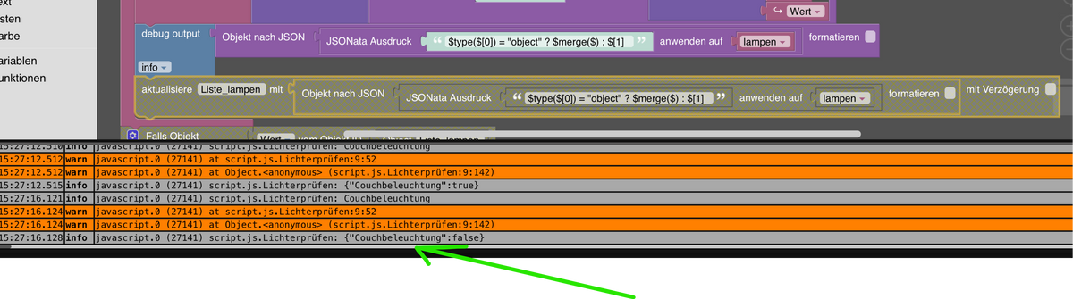

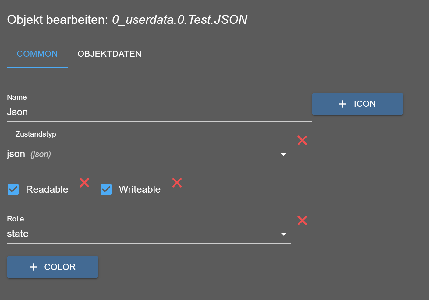

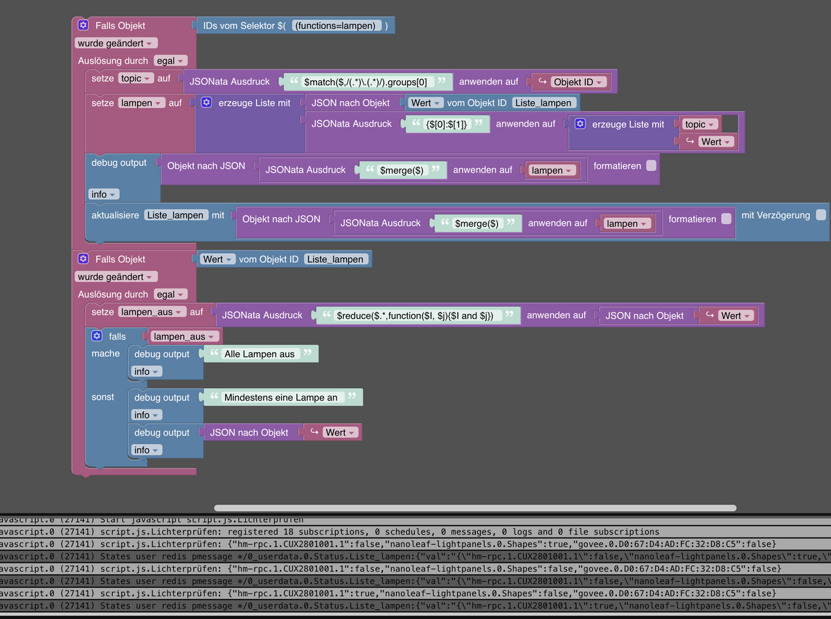

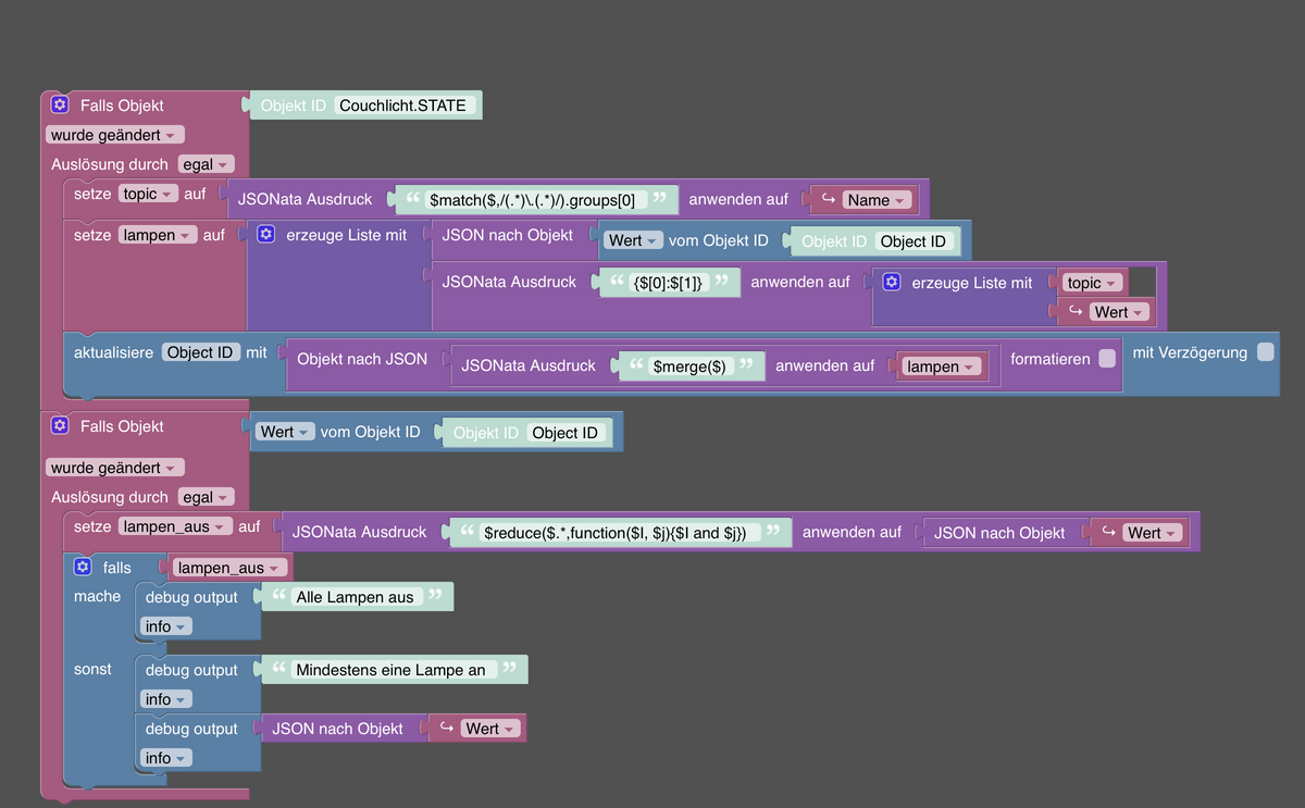

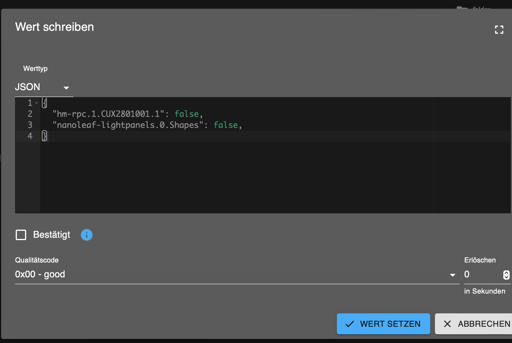

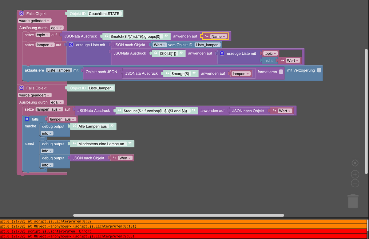

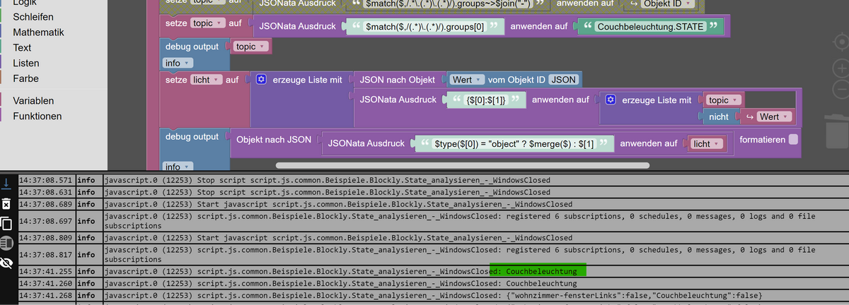

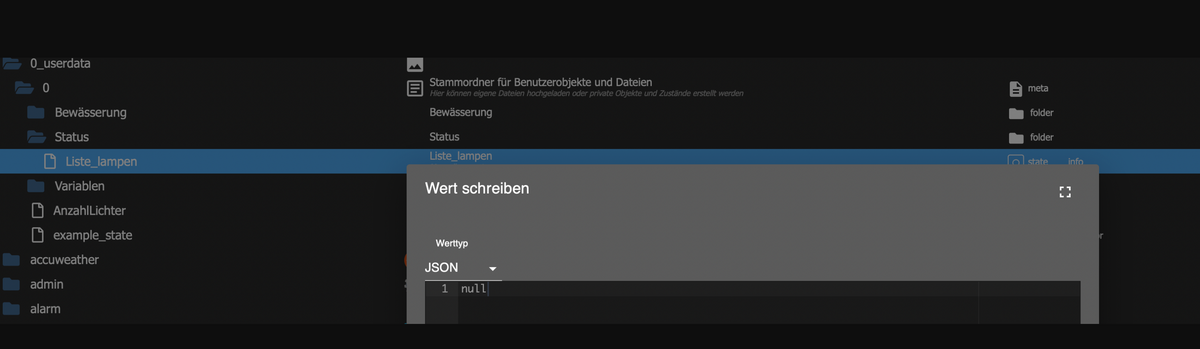

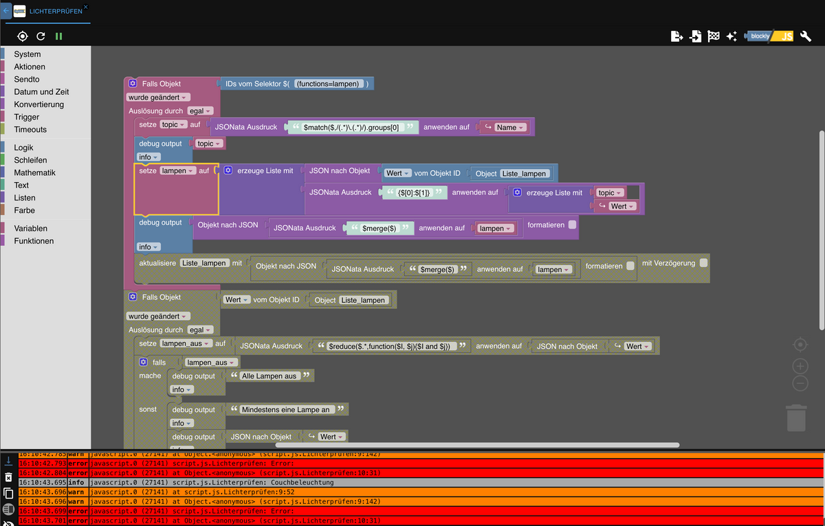

        Den Datenpunkt für das JSON File angelegt und zu Testzwecken 2 Lampen als zu triggernde Datenpunkte genutzt.
        Ich bekomme nur ne Fehlermeldung.
        Hast du ne Idee woran das liegen könnte ?
        • mickym

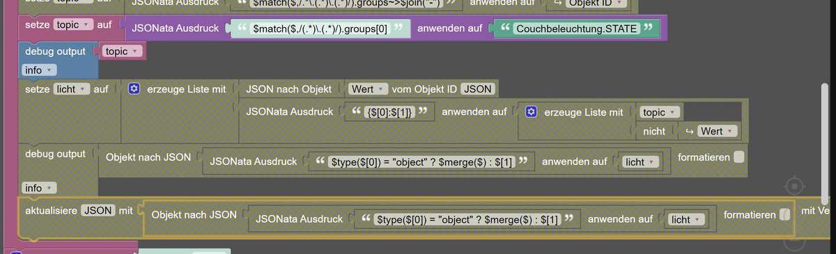

          mickym Most Active @Dellishelly last edited by mickym

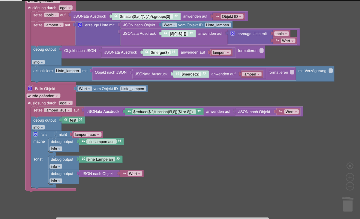

          @dellishelly Als erstes hast du einen anderen Pfad - ich würde wie gesagt die Namen ggf. verwenden für das topic (also wie ganz unten beschrieben)
          Also mal den Datenpunkt mit der Lampe zeigen.
          Desweiteren musst Du ggf. das negieren umdrehen, wenn in Deinen States schon true bei geschlossen ist.
          Ach so und bei Lichter an - dann musst Du die Logik umkehren. 😉 - Du willst ja dann wenn alles false - ist - alle Lichter AUS angeben und falls noch eines AN ist dieses dann ausgeben.

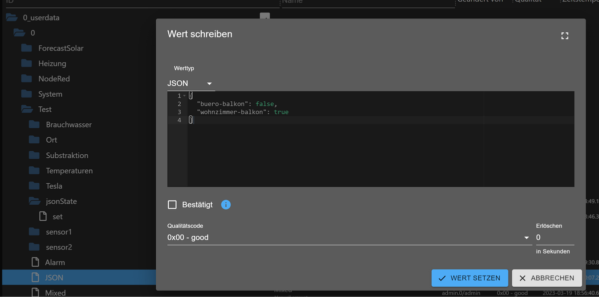

          Ach und am Anfang in das neu aufzubauende Objekt ein leeres Objekt reinschreiben, also {}
            Dellishelly @mickym last edited by Dellishelly
            @mickym
            tut mir leid ich kann dir leider nicht ganz folgen
            Was meinst du mit anderem Pfad ?
            Das ist der Datenpunkt einer Lampe. Die anderen sehen alle gleich aus.
            Was konkret muss ich im Skript noch anpassen ?
            Den Pfad zur LampenJSON habe ich ja hinterlegt.
            Danke nochmal für deine Hilfe

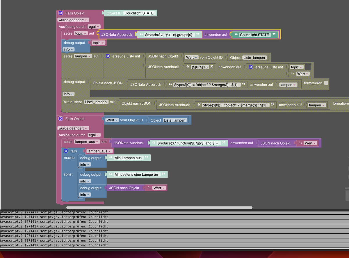

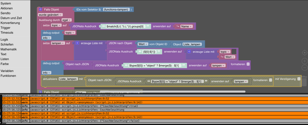

              Also erstes musst Du mal den Namen extrahieren.
              Setz mal den Namen ein für die Ermittlung des topics und der JSONATA-Ausdruck:
              ist
              $match($,/(.*)\.(.*)/).groups[0]
              <block xmlns="https://developers.google.com/blockly/xml" type="variables_set" id="g^ezE{937LstW(ZUEydf" x="63" y="-471">
                 <block type="convert_jsonata" id="VZSXzKA0(o~O8Z|VUv|k">
                     <shadow type="text" id="?HMex^nHv0Re,E7osI,t">
                       <field name="TEXT">$match($,/(.*)\.(.*)/).groups[0]</field>
                     <block type="on_source" id="m@|lT|L7Zt[/H,1xEzL/">
                       <field name="ATTR">common.name</field>
                   <field name="VAR" id="1BU(([$^W;WIow$X5_ol">licht</field>
                       <value name="ADD0">
                       <value name="ADD1">
                               <value name="ADD0">
                               <value name="ADD1">
                                   <value name="BOOL">

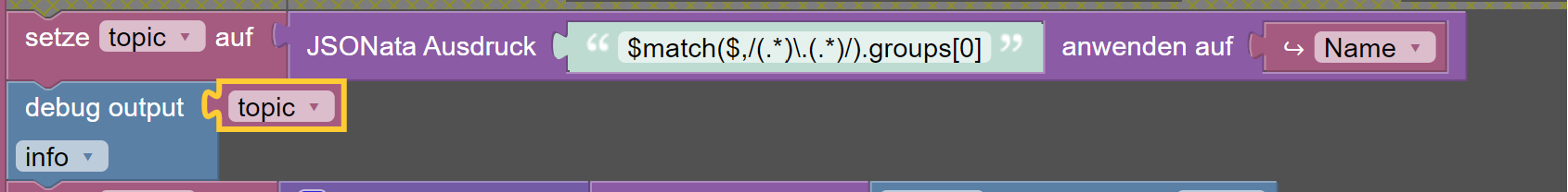

                @mickym said in HILFE: Alle Fenster geschlossen ? Datenpunkte auf true:
                $match($,/(.).(.)/).groups[0]
                Okay also die Geschichte mit Topic=Namen setzen aus dem Objekt habe ich jetzt verstanden.
                Was ist dieser Pfad ?
                So hab Ichs jetzt aktuell im Skript
                • mickym

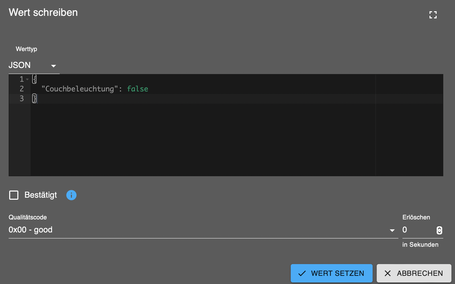

                  @dellishelly Dieser Ausdruck extrahiert aus Deinem Namen des Datenpunktes
                  da steht ja als Name Couchbeleuchtung.STATE das Wort Couchbeleuchtung. So dass im Objekt dann stehen muss:
                           "Couchbeleuchtung" : false
                  Du musst ggf. halt ein Debug reinmachen und prüfen, ob alles richtig extrahiert wird.

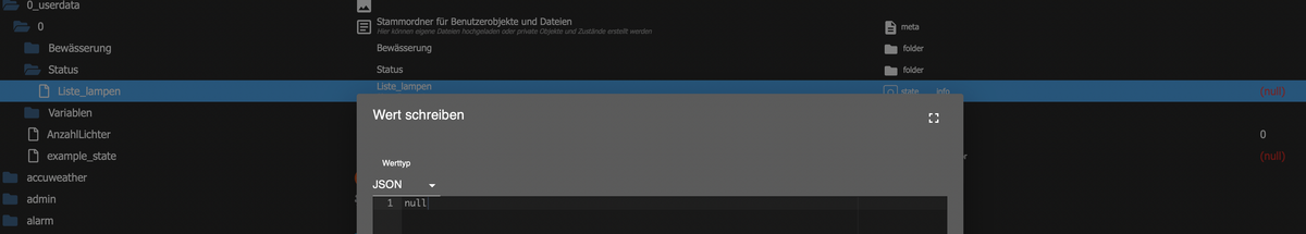

                  Und wie gesagt, solange die Liste noch nicht aufgebaut ist, mach ein leeres Objekt in Deinen Datenpunkt liste_lampen rein.
                  D mickym 2 Replies Last reply Reply Quote 0

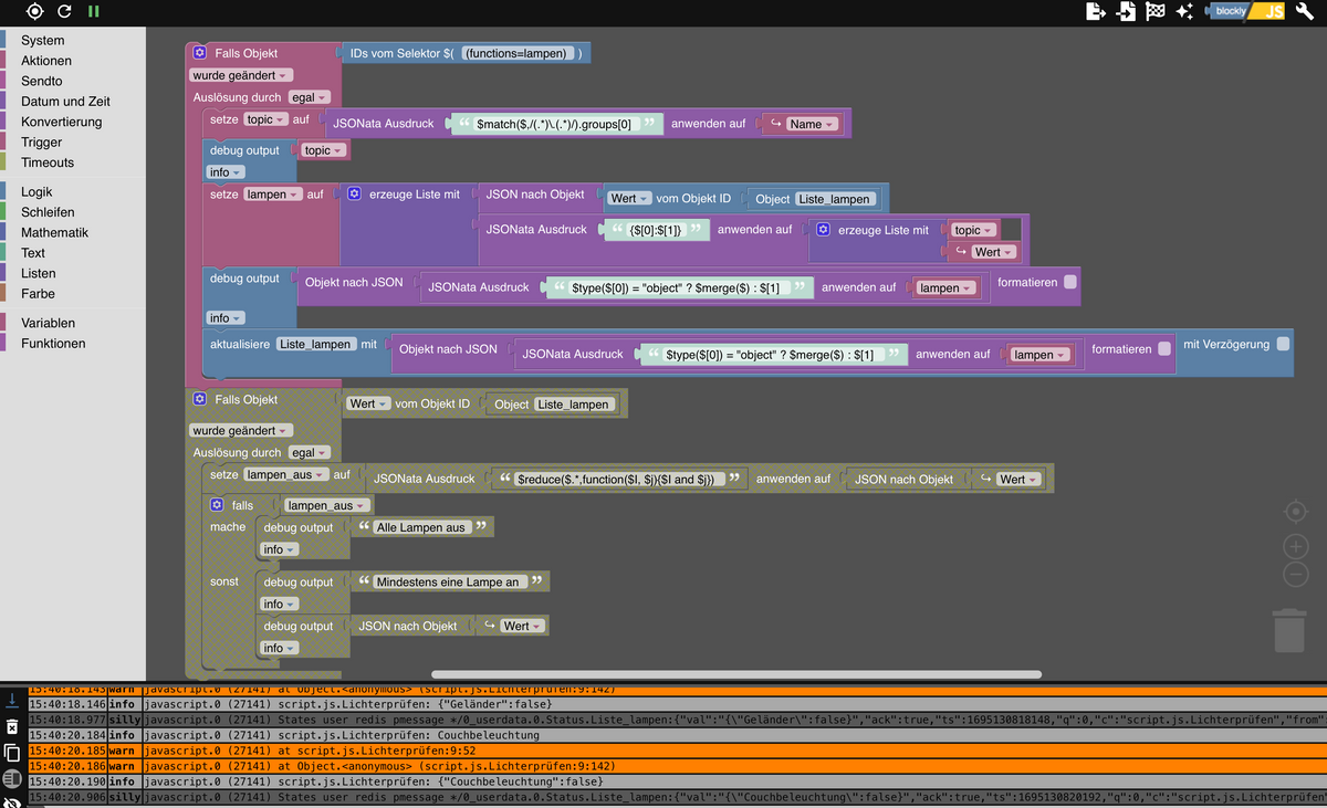

                    @mickym

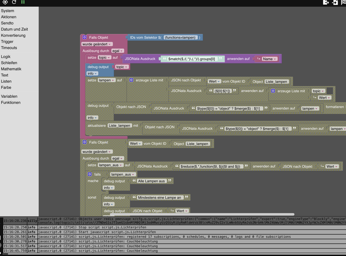

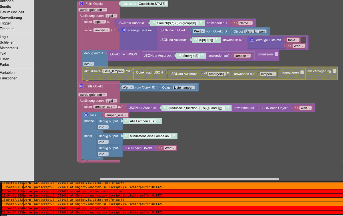

                    Den Ausdruck habe ich ja verstanden. Leider klappt's noch immer nicht.
                    hier ist der Dubug - kannst du mir dazu was sagen ?

                    2023-09-19 13:27:26.329	warn	getState "0_userdata.0.Status.Liste_lampen" not found (3) states[id]=null```
                    • mickym
                      mickym Most Active @mickym last edited by
                      @mickym Na der sagt, dass der Datenpunkt 0_userdata.0.Status.Liste_lampen nicht existiert. Hast Du den angelegt?
                        @mickym
                        ja das ist ja das was ich nicht verstehe.
                        Ich habs aber jetzt nochmal so gemacht wie du gesagt hast und die "Liste Lampe" aus dem Skript entfernt.
                        funktioniert aber genauso wenig.
                        das ist jetzt der debug
                        javascript.0
                        2023-09-19 13:37:09.279	error	at Object.<anonymous> (script.js.Lichterprüfen:9:41)
                        javascript.0
                        2023-09-19 13:37:09.279	error	at Object.evaluate (/opt/iobroker/node_modules/jsonata/jsonata.js:5558:26)
                        javascript.0
                        2023-09-19 13:37:09.279	error	at evaluate (/opt/iobroker/node_modules/jsonata/jsonata.js:3525:26)
                        javascript.0
                        2023-09-19 13:37:09.279	error	at evaluateFunction (/opt/iobroker/node_modules/jsonata/jsonata.js:4871:28)
                        javascript.0
                        2023-09-19 13:37:09.278	error	at apply (/opt/iobroker/node_modules/jsonata/jsonata.js:4896:24)
                        javascript.0
                        2023-09-19 13:37:09.278	error	at applyInner (/opt/iobroker/node_modules/jsonata/jsonata.js:4929:33)
                        javascript.0
                        2023-09-19 13:37:09.278	error	at validateArguments (/opt/iobroker/node_modules/jsonata/jsonata.js:5062:39)
                        javascript.0
                        2023-09-19 13:37:09.277	error	at Object.validate (/opt/iobroker/node_modules/jsonata/jsonata.js:7215:28)
                        javascript.0
                        2023-09-19 13:37:09.277	error	at Array.forEach (<anonymous>)
                        javascript.0
                        2023-09-19 13:37:09.275	error	at /opt/iobroker/node_modules/jsonata/jsonata.js:7242:45
                        javascript.0
                        2023-09-19 13:37:09.275	error	at Array.forEach (<anonymous>)
                        javascript.0
                        2023-09-19 13:37:09.275	error	at /opt/iobroker/node_modules/jsonata/jsonata.js:7272:57
                        javascript.0
                        2023-09-19 13:37:09.274	error	script.js.Lichterprüfen: Error:
                        javascript.0
                        2023-09-19 13:37:09.266	warn	at Object.<anonymous> (script.js.Lichterprüfen:8:108)
                        javascript.0
                        2023-09-19 13:37:09.263	warn	at script.js.Lichterprüfen:8:52
                        javascript.0
                        2023-09-19 13:37:09.256	warn	getState "Object ID" not found (3)
                        • mickym
                          @dellishelly Nochmal hast Du denn den Datenpunkt unter userdata_0.0 angelegt?
                          Du kannst ja prüfen was in diesen Datenpunkt geschrieben werden soll:
                          Lass Dir mit Debug ausgeben, so wie im Screenshot gezeigt was in den Datenpunkt geschrieben wird.
                          Wenn das so ähnlich aussieht - dann ist der Input korrekt, aber Dein Datenpunkt existiert nicht.
                          Der Datenpunkt sollte halt ein leeres Objekt {} zu Beginn enthalten. Wenn das nicht der Fall ist, dann mach ich noch eine Abprüfung rein.
                            paul53 @Dellishelly last edited by
                            @dellishelly sagte: sobald der Status eines geändert wird, ALLE Fenster überprüft und eine Variable "Alle Fenster" auf true setzt wenn alle Fenster geschlossen sind.
                              @mickym
                              ich komm mir schon maximal dämlich vor......
                              ja den Datenpunkte Liste_Lampen habe ich selbst angelegt
                              javascript.0
                              2023-09-19 13:54:01.168	error	at Object.<anonymous> (script.js.Lichterprüfen:8:147)
                              javascript.0
                              2023-09-19 13:54:01.168	error	at Object.evaluate (/opt/iobroker/node_modules/jsonata/jsonata.js:5558:26)
                              javascript.0
                              2023-09-19 13:54:01.167	error	at evaluate (/opt/iobroker/node_modules/jsonata/jsonata.js:3493:26)
                              javascript.0
                              2023-09-19 13:54:01.167	error	at evaluateUnary (/opt/iobroker/node_modules/jsonata/jsonata.js:3985:26)
                              javascript.0
                              2023-09-19 13:54:01.166	error	at evaluateGroupExpression (/opt/iobroker/node_modules/jsonata/jsonata.js:4349:33)
                              javascript.0
                              2023-09-19 13:54:01.166	error	script.js.Lichterprüfen: Error:
                              javascript.0
                              2023-09-19 13:54:01.163	warn	at Object.<anonymous> (script.js.Lichterprüfen:8:142)
                              javascript.0
                              2023-09-19 13:54:01.163	warn	at script.js.Lichterprüfen:8:52
                              javascript.0
                              2023-09-19 13:54:01.161	warn	getState "[object Object]" not found (3)

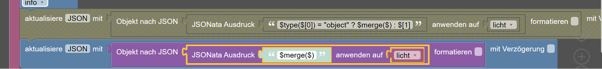

                              • mickym

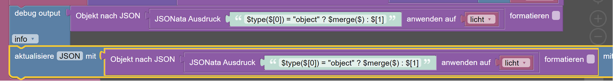

                                @dellishelly OK wie ich vermutete, da steht null drin. Hier ich hab mal für die Initialisierung wie folgt geändert - damit müsste es gehen:
                                also gib mal folgenden Code ein:
                                $type($[0]) = "object" ? $merge($) : $[1]
                                Wie gesagt damit sollte es gehen!!
                                Der Fehler ist dass am Anfang ein leeres Objekt erwartet wurde.
                                Wenn da am Anfang nicht null sondern {} drin stehen würde - wäre es gegangen - nun sollte es aber auch gehen.
                                Es gibt beim allerersten Mal eine Warnung - aber es sollte durchlaufen.
                                  @mickym
                                  Hab ich erledigt. Leider noch immer kein erfolg 😞
                                  javascript.0
                                  2023-09-19 14:16:34.253	error	at Object.<anonymous> (script.js.Lichterprüfen:8:147)
                                  javascript.0
                                  2023-09-19 14:16:34.253	error	at Object.evaluate (/opt/iobroker/node_modules/jsonata/jsonata.js:5558:26)
                                  javascript.0
                                  2023-09-19 14:16:34.252	error	at evaluate (/opt/iobroker/node_modules/jsonata/jsonata.js:3493:26)
                                  javascript.0
                                  2023-09-19 14:16:34.252	error	at evaluateUnary (/opt/iobroker/node_modules/jsonata/jsonata.js:3985:26)
                                  javascript.0
                                  2023-09-19 14:16:34.252	error	at evaluateGroupExpression (/opt/iobroker/node_modules/jsonata/jsonata.js:4349:33)
                                  javascript.0
                                  2023-09-19 14:16:34.252	error	script.js.Lichterprüfen: Error:
                                  javascript.0
                                  2023-09-19 14:16:34.249	warn	at Object.<anonymous> (script.js.Lichterprüfen:8:142)
                                  javascript.0
                                  2023-09-19 14:16:34.248	warn	at script.js.Lichterprüfen:8:52
                                  javascript.0
                                  2023-09-19 14:16:34.245	warn	getState "[object Object]" not found (3)
                                    Dellishelly @Dellishelly last edited by Dellishelly
                                    @mickym
                                    Bist du sicher dass der hier stimmt ?
                                    Woher kommt der Pfad ?
                                    Kann ich ihn mir selbst irgendwoher kopieren ?
                                    • mickym
                                      @dellishelly Schau doch mal in dem Du mit debug das topic ausgibst was da steht. Dann lass Dir auch mal den Namen des Datenpunktes ausgeben. Name ist die 2. Spalte in der Objektansicht.
                                      Du kannst das leicht prüfen in dem Du halt mal den Text direkt eingibst.
                                      Im Grund wird also nur der vordere Teil abgeschnitten
                                      Also aus Couchbeleuchtung.STATE wird Couchbeleuchtung.
                                      Deaktiviere mal alle weiteren Bausteine dann gehen wir Schritt für Schritt vor.
                                      Wenn der Name bei den Datenpunkten nicht gesetzt ist dann nehmen wir die ID - aber wir wollen ja die Couchbeleuchtung als Eigenschaft aus den Infos herauslösen.
                                          @mickym
                                          6d1b5dcb-474c-46de-a5fa-a943a24083be-image.png ```
                                          soweit so gut. das gibt er mir nun unten aus
                                          Aber ich komme nicht in die Liste
                                          beim starten des Skripts gibt er mir den debug
                                          javascript.0
                                          2023-09-19 15:01:31.776	info	script.js.Lichterprüfen: registered 1 subscription, 0 schedules, 0 messages, 0 logs and 0 file subscriptions
                                          javascript.0
                                          2023-09-19 15:01:31.776	error	script.js.Lichterprüfen Error by subscription (trigger): empty ID defined. All states matched.
                                          javascript.0
                                          2023-09-19 15:01:31.775	warn	at script.js.Lichterprüfen:23:3
                                          javascript.0
                                          2023-09-19 15:01:31.775	warn	at script.js.Lichterprüfen:10:20
                                          javascript.0
                                          2023-09-19 15:01:31.773	warn	getState "[object Object]" not found (3)
                                          javascript.0
                                          2023-09-19 15:01:31.747	info	Start javascript script.js.Lichterprüfen
                                          javascript.0
                                          2023-09-19 15:01:29.256	info	Stop script script.js.Lichterprüfen
                                          • mickym

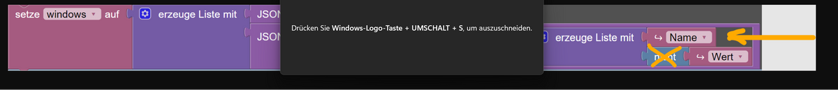

                                            @dellishelly Das getState kommt vom unteren Teil - deaktiviere den auch.
                                            Dann ersetze mal
                                            den Text durch Name und schau ob dann Couchbeleuchtung ohne weitere Fehler rauskommt. Oder Couchlicht
