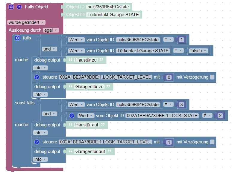

        Script und Objekte (bei der Selektion) zeigen.
        https://forum.iobroker.net/topic/51555/hinweise-für-gute-forenbeiträge
          hstkai @Codierknecht last edited by
          Hier ist das Skript, wo die Steuerung nicht mehr funktioniert.

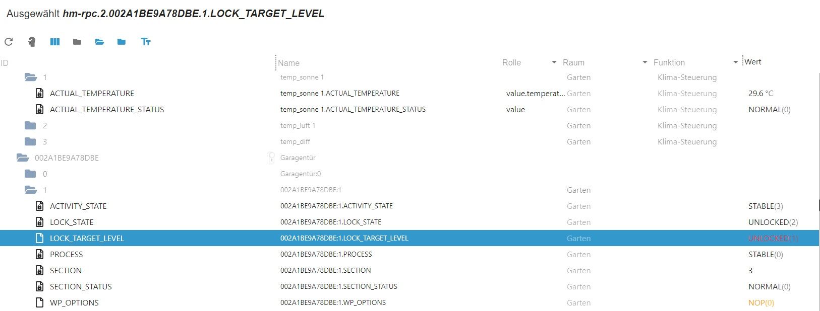

          Objekte bei der Selektion
          Objekte bei der Selektion nach 30 sek Warten

            Was sagen denn die Fragezeichen?
              @codierknecht
              Bei den Fragezeichen hab ich mir nur hinterlegt, welcher State welche Zahl hat.

                Hmmmm, also bei mir braucht es auch einen kurzen Moment, bis die Werte sichtbar sind.
                Aber wirklich nur einen Augenblick. Die wirkliche Ursache für nicht funktionierende Scripte scheint mir das nicht zu sein.

                    Das sieht für mich danach aus, als ob im Objektbaum ein Filter gesetzt wäre. Die Ordner sind grau. Oder täuscht das?

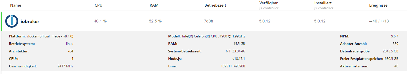

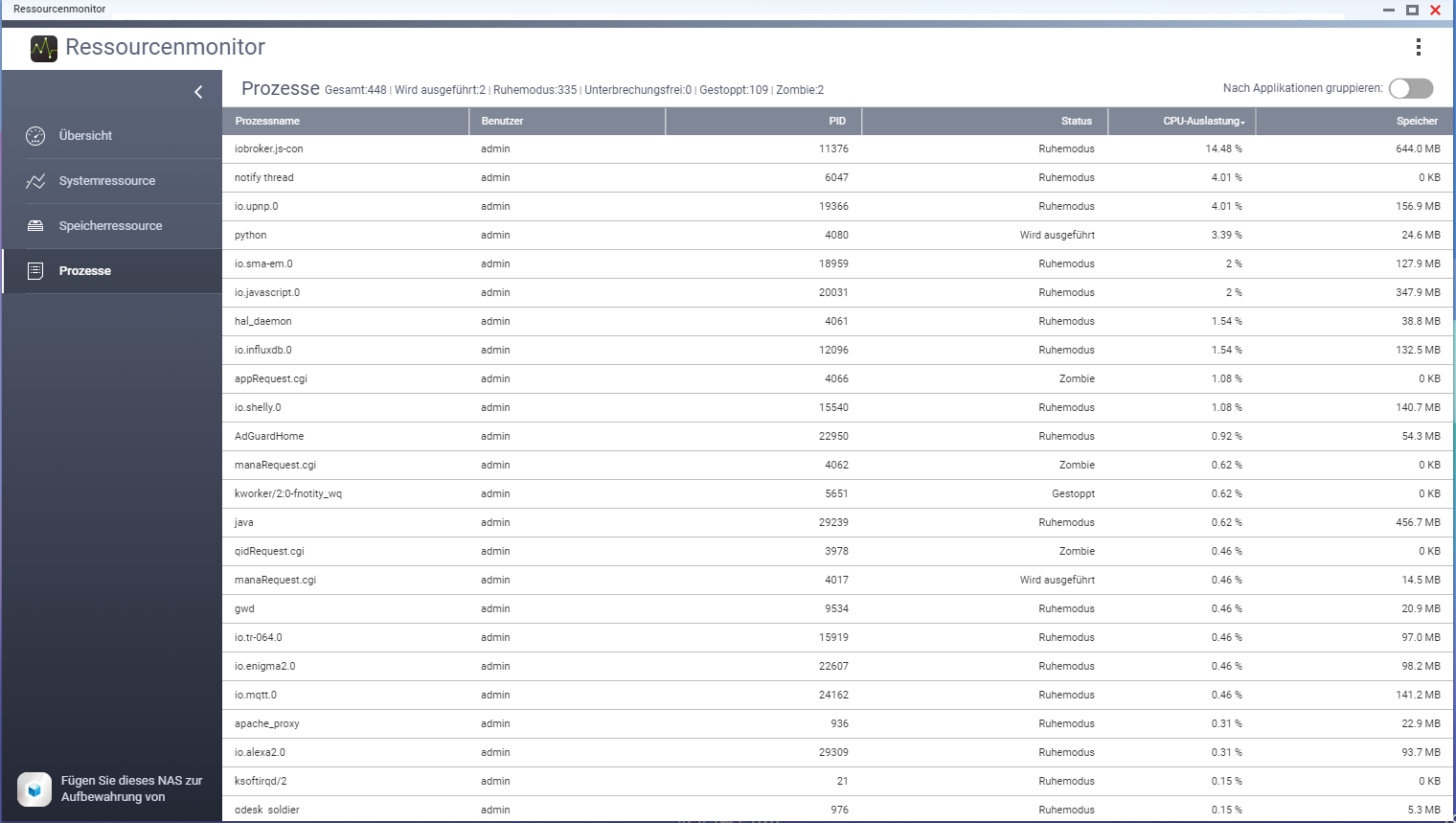

                        An der Hardware sollte es normal nicht liegen aber woher kommen diese 46% CPU Auslastung?
                        Da scheint im Hintergrund gut was am arbeiten zu sein was evtl. auch genau zu diesen Verzögerungen führt?
                          Das hatte ich mich auch schon gefragt.
                          Wenn das dauerhaft so ist, solltest Du der Ursache auf den Grund gehen.

                            Was die Auslastung angeht.. iobroker läuft im Docker auf einem QNAP Server. Bei ca. 40% Auslastung sind das die einzelnen Prozesse

                                Ich hatte meinen ioB bis vor kurzem als Docker-Container auf der Synology laufen.
                                Das war prinzipiell OK. Aber der kleine Celeron G1610T war da schon arg am schuften.
                                559
                                14
