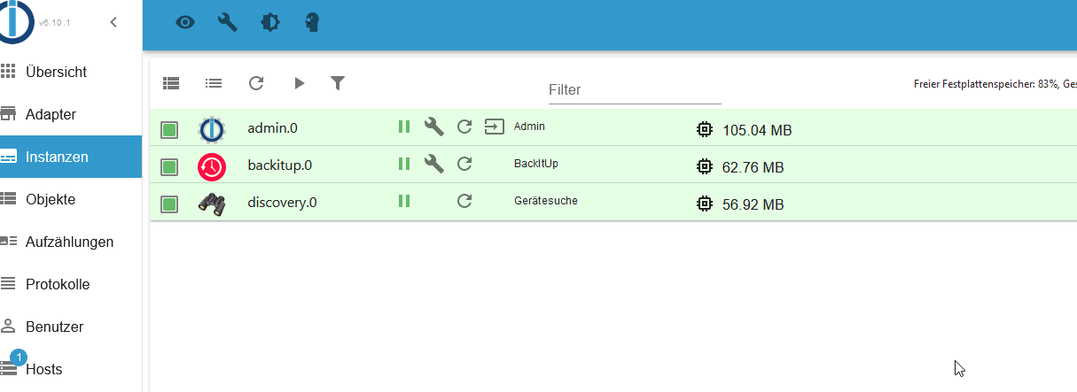

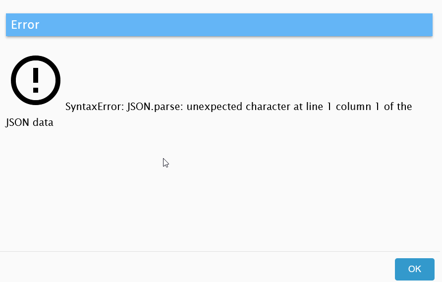

                ok ist gemacht leider das PRoblem ist immer noch da:

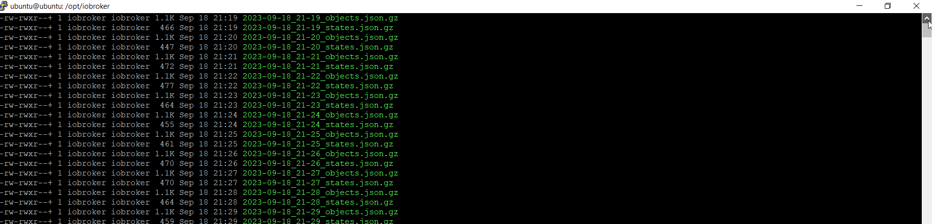

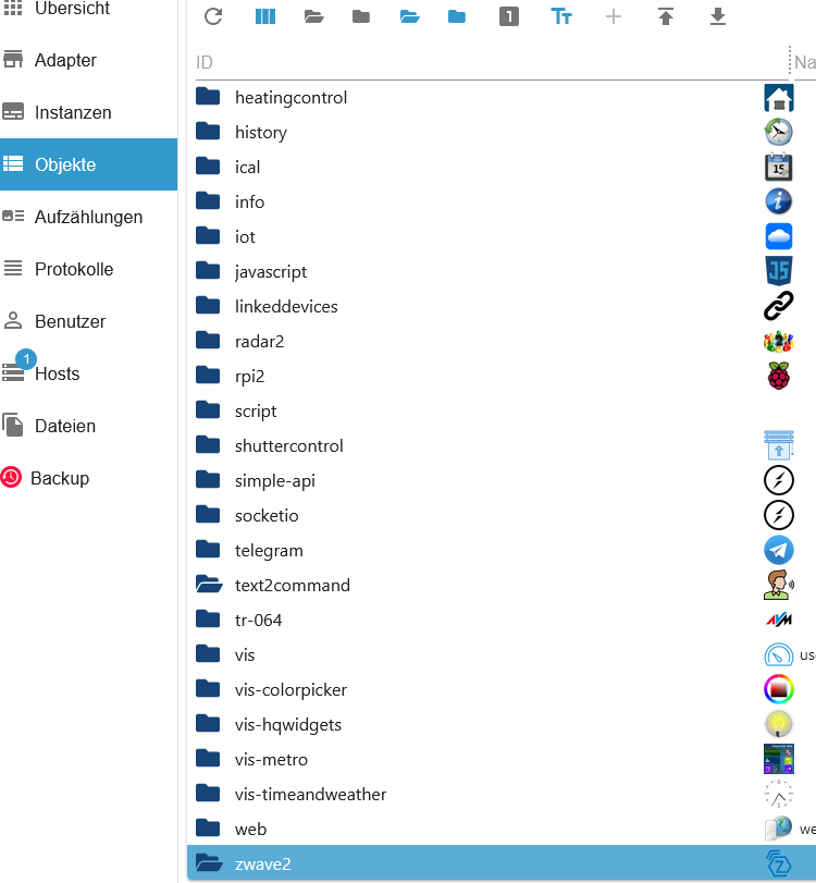

                hab dann probiert auch backiup auf 2.2.2 zu machen aber laut " list adapters" hat das nicht funktionniert
                ubuntu@ubuntu:/opt/iobroker$ iob stop
                ubuntu@ubuntu:/opt/iobroker$ npm install iobroker.backitup@2.2.2
                up to date in 7s
                124 packages are looking for funding
                  run `npm fund` for details
                ubuntu@ubuntu:/opt/iobroker$ iob start
                ubuntu@ubuntu:/opt/iobroker$ iob list adapters
