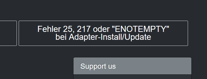

                                    @homoran @fastfoot
                                    Den hier rauswerfen:
                                    und den node fixer stattdessen rein. Der 'ENOTEMPTY' ist im 'iob fix' drin.
