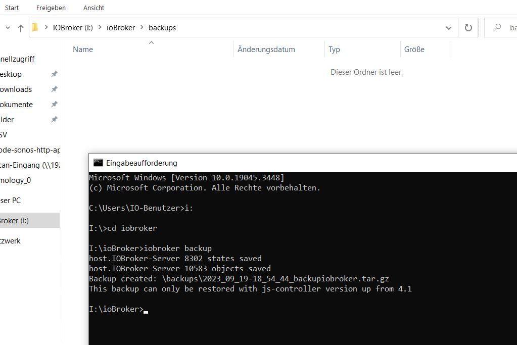

      seit dem JS-Controller Update habe ich scheinbar das Problem, dass der Befehl "iobroker backup" keine Datei mehr erzeugt. Ich habe es gerade nochmal getestet, es wird dort einfach keine Datei abgelegt.
      Habe nur ich das Problem?
      Gruß surfer 😉
      surfer09 F 2 Replies Last reply Reply Quote 0
      • surfer09
        surfer09 @surfer09 last edited by
        Sorry, mein Fehler.
        Der Backups-Ordner wird nicht mehr im iobroker-Verzeichnis angelegt, sondern eine Ebene davor.
        Vorher: Laufwerk:\iobroker\backups
        Jetzt: Laufwerk:\backups
        Scheint irgendwie neu zu sein?

            @dp20eic Bei mir läuft eine Batch mit dem Befehl (Windows), kein Adapter. Bis letzte Woche funktionierte der Ablagepfad unterhalb von "iobroker" auch noch. Das muss irgendwie mit den Updates passiert sein.

                fastfoot @surfer09 last edited by
                @surfer09 sagte in iobroker Backup Befehl erzeugt keine Datei *gelöst*:
                nee, habe das auch soeben feststellen können. Denke nicht dass das so gewollt ist

                    Homoran Global Moderator Administrators @fastfoot last edited by
                    @fastfoot sagte in iobroker Backup Befehl erzeugt keine Datei *gelöst*:
                    wäte aber vielleicht eine gute Idee es außerhalb von /opt/iobroker zu halten, falls man dieses Verzeichnis aus Verzweiflung löscht. Dann hat man wenigstens das Backup außen vor.
                      fastfoot @Homoran last edited by
                      @homoran nun ja, das hätte dann aber kommuniziert werden sollen. Ich denke eher da lief was schief
