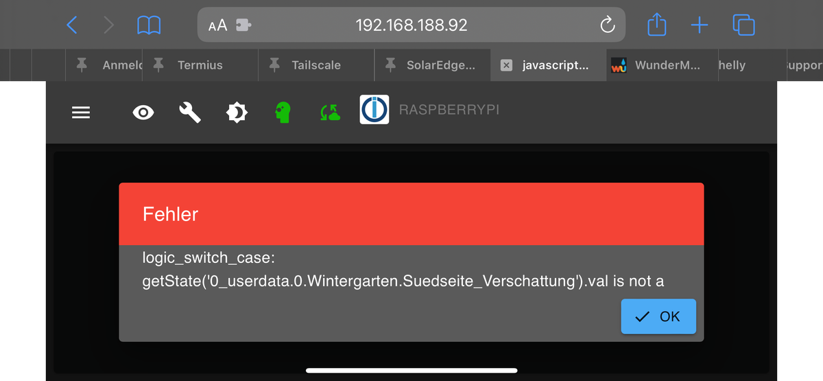

      Seit gestern hab ich ein Problem mit einem Blockly. Da war ein ‚Der Fall ist‘ drin und da wurde auf einen Wert geprüft, der eine Zahl sein konnte. Wenn die Zahl 0 ist dann sollte was gemacht werden und bei 100 auch.
      Das lief wochenlang problemlos. Letztens ein paar Updates von Adaptern gemacht und seitdem bekomme ich schon beim Öffnen des Blocklys Fehlermeldungen:
      Änderungen am Blockly kann ich nicht mehr vornehmen, ich kann die Blöcke nicht mal mehr verschieben ohne dass der Fehler angezeigt wird.
      Hat jemand eine Idee, woran das liegen kann?

        Das war bei mir schon immer (oder seit etlichen JS-Versionen?) so, dass man an "der Fall ist" keinen Funktionsaufruf übergeben kann. Man muss den Datenpunktwert erst in eine Variable einlesen.

          @paul53 Hmm. Seltsam. Das Script hat aber funktioniert... Ich konnte es bearbeiten und ausführen, alles kein Problem. Hat keine Fehlermeldung gebracht. Erst seit neuestem... Komisch. Werde es mal probieren erst in eine Variable einzulesen. Blöderweise kann ich das Script nicht ändern, da ja ständig die Fehlermeldung kommt... Werde es daher noch mal neu schreiben müssen. War ja nicht so schrecklich viel.

                      @homoran Naja, noch mal, damit keine Missverständnisse entstehen. Das Bild im allerersten Post ist das einzige Bild was ich dazu posten kann, denn sofort wenn ich das Script öffne, erscheint dieser Bildschirm und nichts mehr weiter. Dieser Bildschirm auf grauem Hintergrund. Was hätte ich da zeigen sollen? Ich bin wirklich jetzt etwas verwirrt, denn einen Screenshot zu machen geht ja schnell und sagt mehr als tausend Worte, ich mache da gern einen wenn es denn ginge…

                        Das ging auch lange nicht ohne eine Zwischenvariable, funktioniert aber neuerdings:

                            Die Meldung liefert der Blockly-Editor. Ich weiß nicht, was er vom Blockly übrig lässt, wenn die angemeckerte Verbindung aus einer alten Version vorhanden ist.
