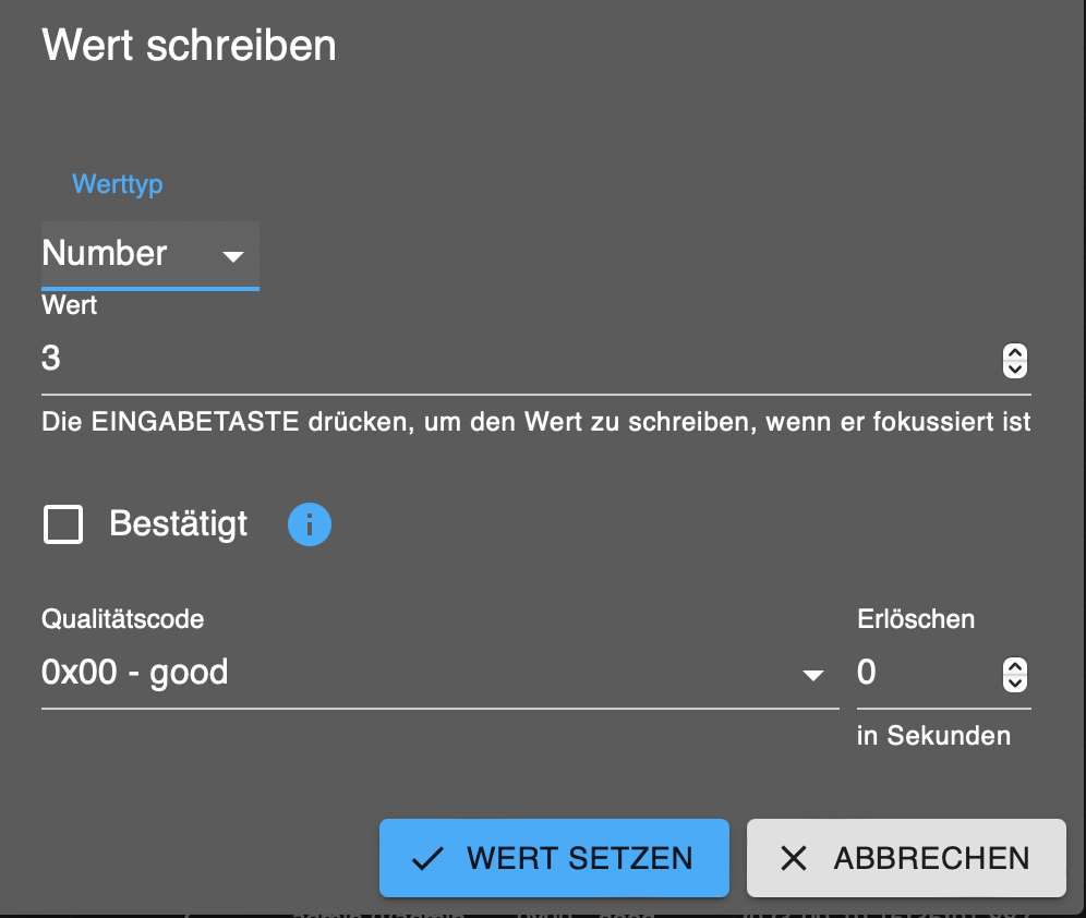

      Bei einem Datenpunkt, der selbst als Zahl angelegt wurde, lassen sich keine Nachkommawerte mehr eingeben. Nur noch ganze Zahlen. Entweder ich übersehe hier was, oder bei einem der letzten Adapterupdates ist ein Bug drin... Dafür kann man den Wert jetzt per kleiner Pfeile rechts hoch- und runterscrollen. Muss man da neuerdings noch irgendwo was einstellen um Nachkommawerte ergeben zu können?

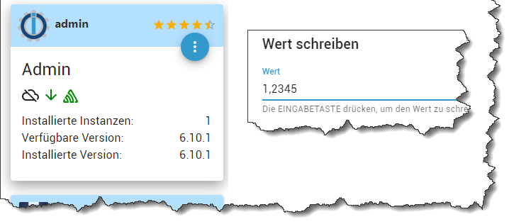

                  • mickym
                    Ja aber auch wenn man in den Systemeinstellungen auf . als Dezimalzeichen umstellt, kann man trotzdem nur Komma eingeben. Also buggy ist das schon.
                    Codierknecht 1 Reply Last reply Reply Quote 1

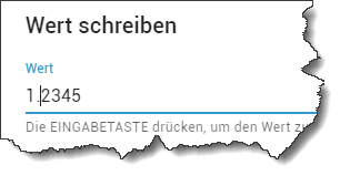

                      Man kann schon den Punkt verwenden - aber erst nachdem man ein paar Ziffern eingegeben hat.
                      Dann kann man im Nachhinein den Punkt dazwischenprömpeln.
                      Dass das ein bisschen buggy ist, würde ich bestätigen.

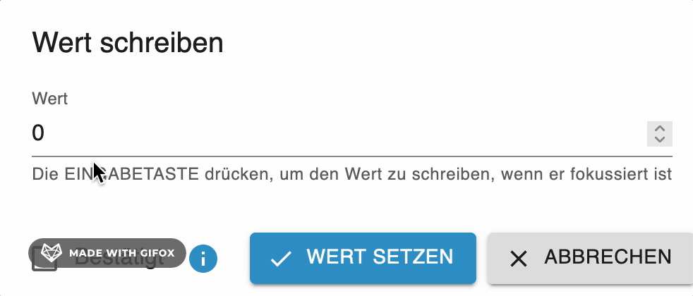

                            @foxriver76 Was soll ich genau senden? Sobald ich , oder . eingebe, dann wird aus den schon eingegebenen Ziffern eine Null. Bin auf 6.10.1. Hab es als Video aufgenommen, das ist aber zu groß um es hier zu posten...

                                  @foxriver76 OK, hatte auch gerade kein Programm gefunden, was gifs macht (auf Mac)... gifox läuft bei mir aus welchem Grund auch immer nicht richtig. Aber das ist wieder eine andere Baustelle... 🙂
