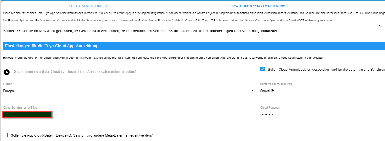

        Yoda @Horst Böttcher last edited by
        @horst-böttcher
        bei dir steht das der Cloud Login Fehlerhaft ist.
        Warst du vorher schon mal mit der Cloud verbunden?
        Versuche dich doch mal mit deinen Daten in der SmartLive app anzumelden das du sicher bist auch die Richtigen Anmelde daten hast.
        Diese Daten müsstest du dann hier eintragen, das wars dann auch schon:
        Horst Böttcher 1 Reply Last reply Reply Quote 0

          Horst Böttcher @Yoda last edited by Horst Böttcher
          @yoda
          gut bin doof gewesen hab das passwort von der cloud eingegen und nicht von der app jetzt geht es
          danke
