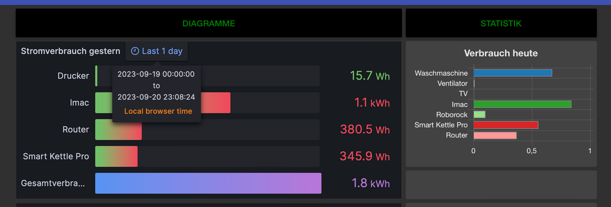

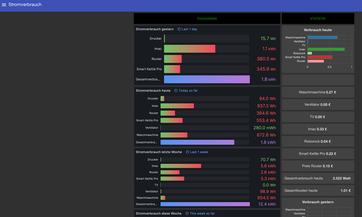

      Ich habe einen Shelly Plug S neu eingerichtet und verwende ihn jetzt für meinen Roborock.
      In den Datenpunkten wird er korrekt angezeigt und ich habe auch alle Nodes von dem vorherigen Namen "Drucker" auf "Roborock" geändert. Aber irgendwo scheint sich noch ein Eintrag zu verstecken, denn trotz mehrmaligem refreshen des Browsers und auch in einem anderen Browser bleibt mir die Bezeichnung standhaft erhalten.
      Ich frage mich was ich hier wiederübersehen habe.

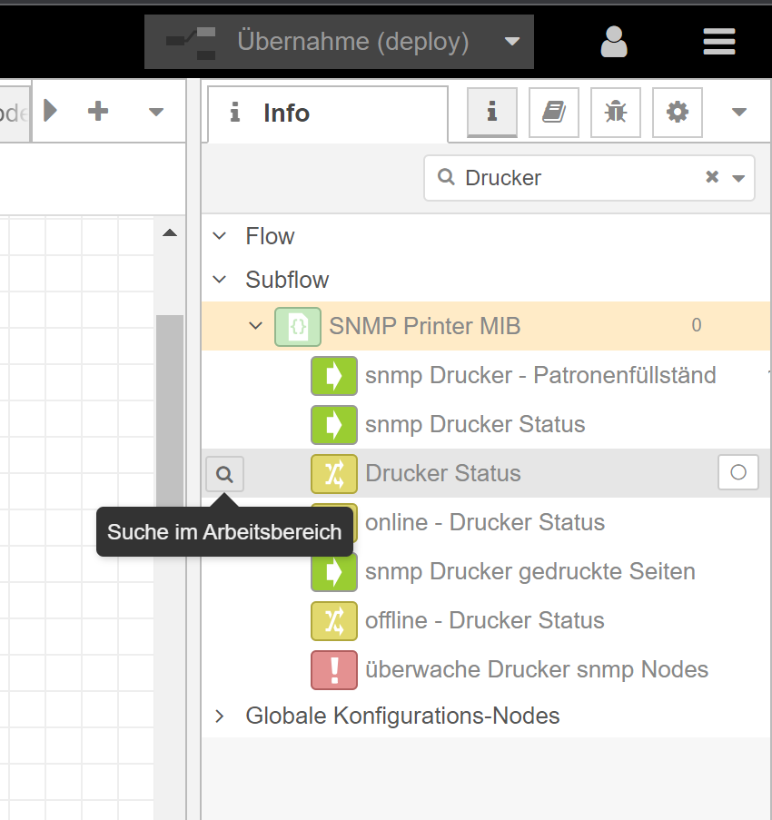

      • mickym

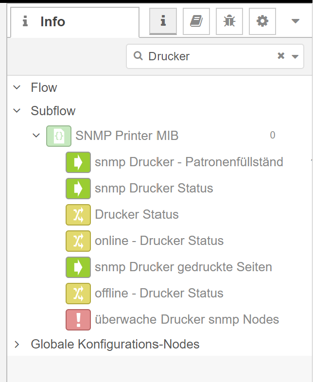

        Ich befürchte Du musst selbst suchen - da kann Dir niemand helfen. Um alle Nodes zu suchen wo der Name Drucker vorkommt, kannst Du das im Info Feld eingeben:
        Dann bekommst aber alle Nodes wo Drucker drin steht - im Namen und im Code.
        Damrak2022 mickym 2 Replies Last reply Reply Quote 0

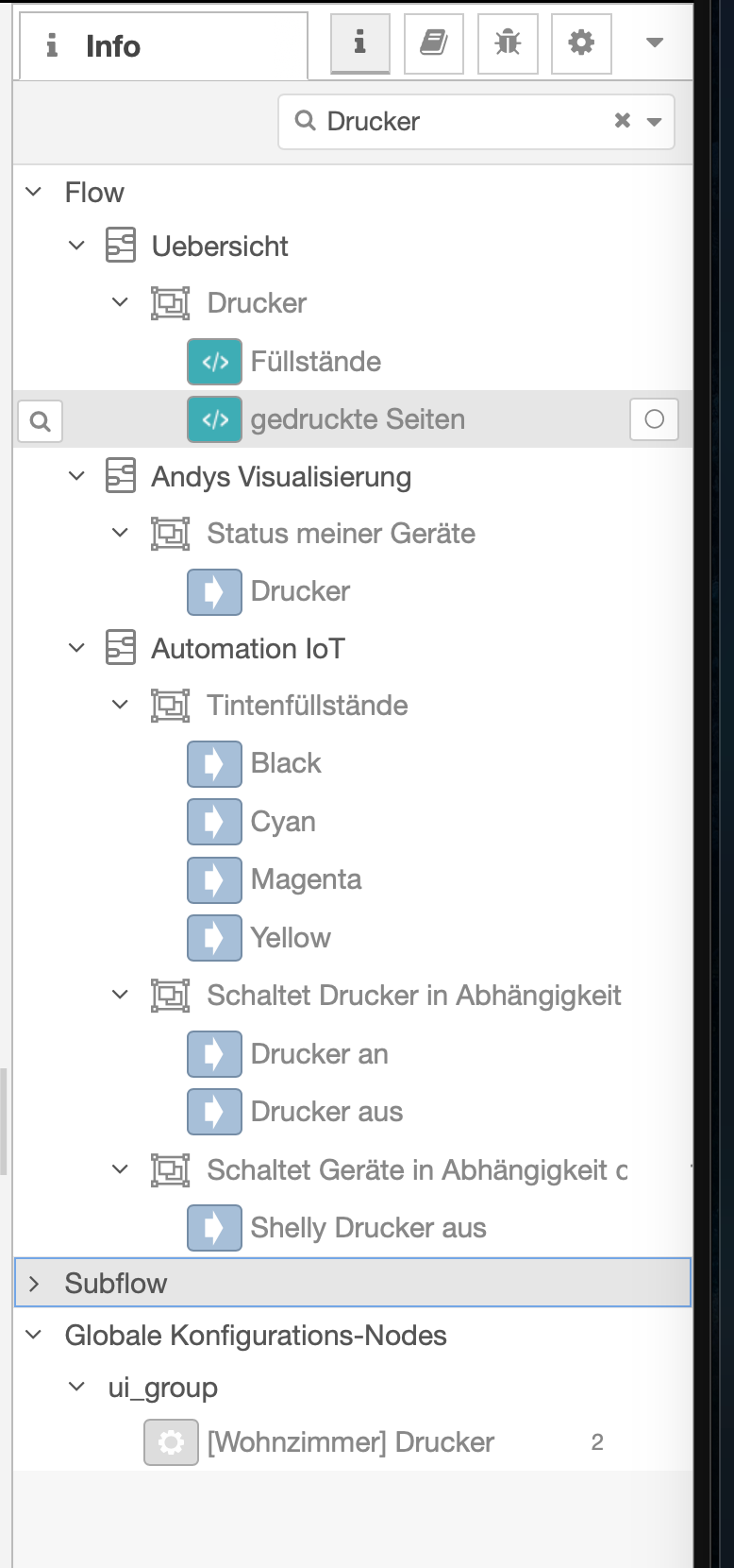

            • Damrak2022
              Damrak2022 @mickym last edited by

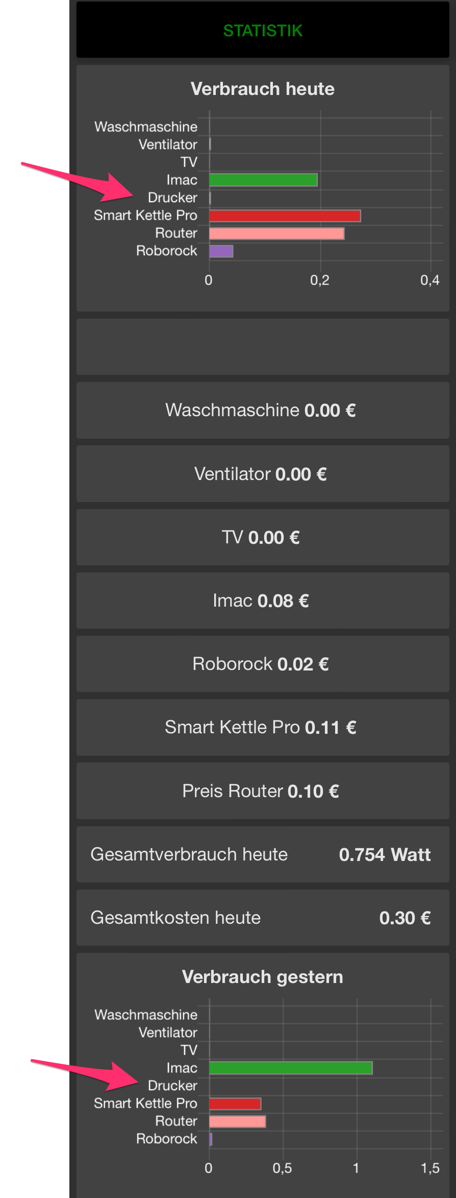

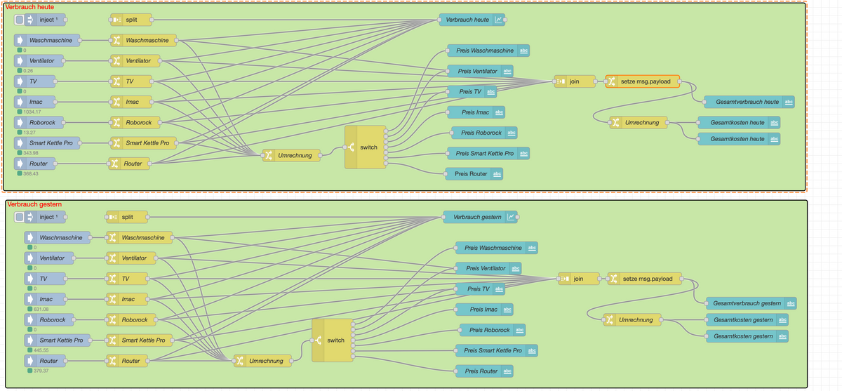

              @mickym Mittlerweile bin ich ziemlich ratlos. Ich habe jetzt gewissenhaft alle Flows und alle Nodes durchgeschaut und auch die Suche verwendet. Es gibt einfach keine Node mehr die im Zusammenhang mit dem Stromverbrauch steht und noch mit dem Wort "Drucker" bezeichnet ist. Trotzdem bleibt bei der Chart Node weiterhin das Wort Drucker stehen, obwohl es das garnicht mehr geben dürfte. Ich weiß echt nicht, wo ich jetzt noch schauen könnte.
              Vielleicht hat ja jemand noch eine Idee?

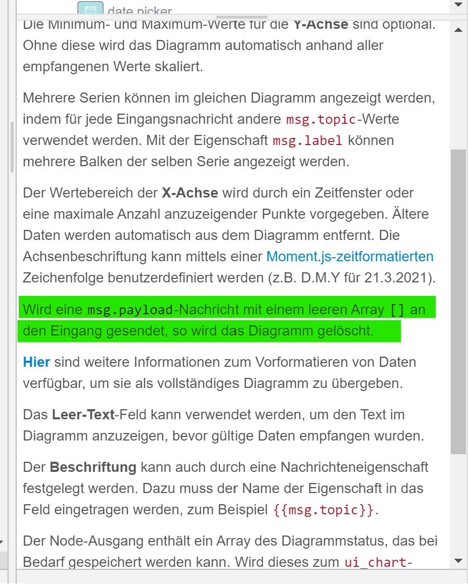

              • mickym
                mickym Most Active @Damrak2022 last edited by mickym
                @damrak2022 Nun Du solltest es eigentlich wissen. Es ist halt eine Nachricht mit einem topic Drucker. Dann macht man an alle Nodes die Nachrichten in die Chart Node eine Debug Node oder versucht vorher schon zu schauen, wo ein topic Drucker gesetzt wird. Mit einem leeren Array kannst Du den Inhalt der Node auch komplett löschen.
                Wie immer die Hilfe lesen:
                Damit hast Du eh einen Riesenvorteil gegenüber Blockly - oder hast Du schon mal eine Hilfe zu einem Puzzleteil gelesen???

                  • mickym

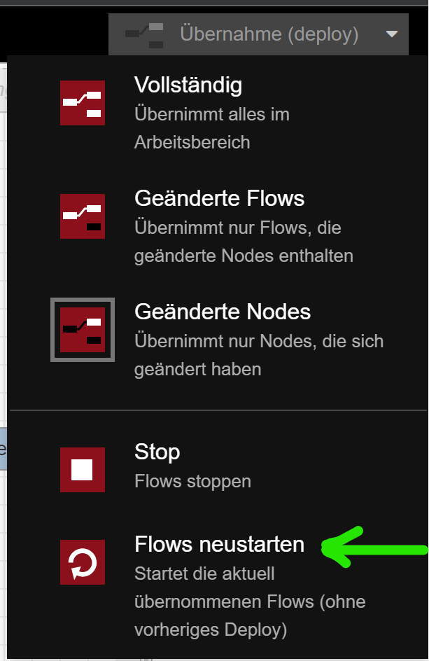

                    @damrak2022 Nochmal Du sollst nicht die Chart Node löschen, sondern nur die Daten löschen mit einem leeren Array. Machs halt oder starte Deine Flows neu. Dann wird die Node ja auch wieder neu initialisiert - die Daten gehen dann verloren - aber dafür hast Du ja Influx und Grafana
                    Damrak2022 1 Reply Last reply Reply Quote 0
                    • Damrak2022
                      Damrak2022 @mickym last edited by Damrak2022
                      @mickym Meine Flows habe ich doch schon neugestartet, das ändert aber nichts. Oder meinst Du den Node Red Adapter?
                      • mickym
                        @damrak2022 Na ja das baut doch die Charts erst auf.
                        das hat den gleichen Effekt wie den Adapter neu zu starten.
                        Wie gesagt mach Debug Nodes an jede Node die was an die Chart Node schickt und schau ob das topic Drucker heißt-

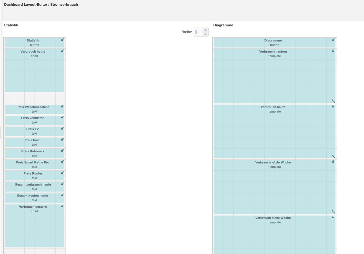

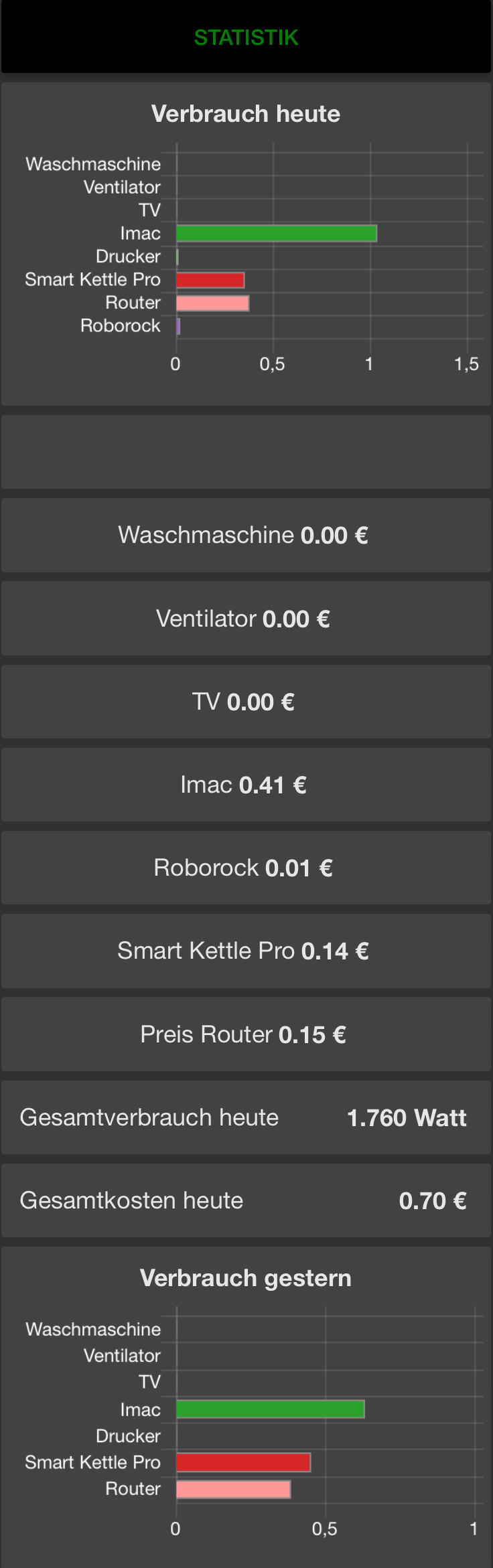

                        • Damrak2022
                          @mickym Da muss ich Dir leider widersprechen, denn das hatte ich gemacht und es hat nicht geholfen. Als ich aber eben die Instanz neu gestartet habe, war das Problem behoben.
                          Nur mein Layout ist jetzt vertauscht. Warum auch immer.
                          Vorher war Grafana echt und die Chart Node links - alles sehr seltsam
                          • Damrak2022
                            @mickym Das siehst Du auch am Layout
                            Und Dashboard so:
                            • mickym
                              @damrak2022 Die Kacheln hängen immer davon ab, wieviel Platz ist - oder ob der Zoomfaktor anders ist. Das ist ein responsive Design. Ausserdem schaut das auf jedem Gerät anders aus. Wenn Du ein fixes Design haben willst dann musst Du VIS oder ähnliches nutzen - das kein responsive Design hat. So werden die Kacheln oder Gruppen immer automatisch von links nach rechts und von oben nach unten angeordnet
                              • Damrak2022
                                @mickym Ja, ich weiß, aber daran habe ich ja nichts verändert. Deswegen sehr seltsam
