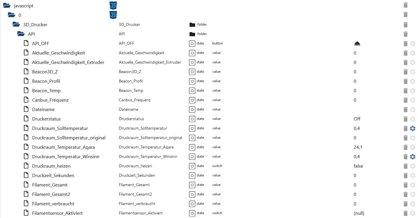

                  Ist bei euch der Stift zum Bearbeiten noch vorhanden?
                  Bei mir ist er unter javascript.0 jetzt weg!

                    DJMarc75 @stenmic last edited by
                    @stenmic Expertenmodus eingeschaltet ?

                      @stenmic sagte in Migration von javascript.0 nach 0_userdata.0:
                      ok, das ist seltsam.
                      @djmarc75 sagte in Migration von javascript.0 nach 0_userdata.0:
                      war bisher nicht notwendig, sollte es IMHO auch jetzt nicht sein, sonst kommt es zu solchen Annahmen
                      nach dem Update auf den js-controller 5 wird die Luft immer “dünner“, was diese Struktur betrifft.
                      Da müssten die @developer was zu sagen, on das tatsächlich so gewollt ist.
                        So gehts, aber was für ein Blödsinn....
                        Vorher war das nicht notwendig

                          foxriver76 Developer @stenmic last edited by foxriver76
                          Ja, ist Absicht https://github.com/ioBroker/ioBroker.admin/issues/1560
                          Da die Adapter-Objekte nicht manuell geändert werden sollten.
                          Gleiche Logik hat das neue Rechtsklick Kontext Menü.
                          klein0r created this issue in ioBroker/ioBroker.admin
                          closed Disable „edit object“ for all objects except alias.0 and 0_userdata.0 (without expert mode) #1560
