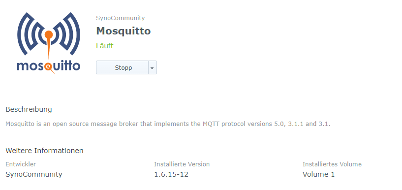

      Wirst Du nicht umhinkommen, Dir einen externen MQTTServer (Mosquitto) aufzusetzen und das Device darüber zu betreiben.
      Das ist wohl jetzt bewiesen.
      Obwohl anderen Shelly mit dem ioBroker-MQTT-Adapter als Server klarkommen, tut es das WallDisplay nicht. Das heißt es fehlt an der Abwärtskompatibilität, was ich dem Support mitteilen werde!
      Mit dem Mosquitto läuft es.

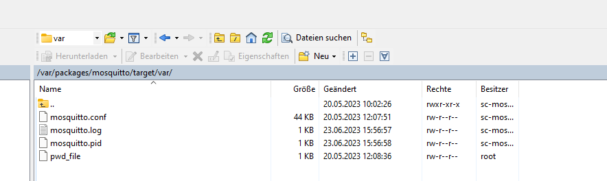

        Per WINSCP komme ich nicht drauf.
        ist mir klar, aber mit welchem User versuchst du es.
        66er 1 Reply Last reply Reply Quote 0
        • 66er
          66er @Homoran last edited by
          Ich hatte es mit dem Admin versucht.
          Richtig ist aber, dass man die Rechte von root braucht.
          Wie man die erlangt habe ich dann in der Knowledge-Datenbank gefunden.

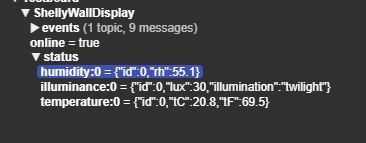

                                            Hallo zusammen, ich habe das Display jetzt auch als Thermostat zum Laufen und über den Mqtt Adapter eingebunden.
                                            Jetzt wollte ich meine Alias Punkte für den Thermostat auf das WallDisplay zeigen lassen.
                                            Kann mir einer ein kurzes Beispiel zeigen wie ich über den Iobroker die aktuellen Werte der Sensoren abfrage und die Zieltemperatur setze?
                                            Ziel soll es sein über die einzelnen Aliasse DP für Soll, Ist, etc. das WallDisplay zu steuern bzw abzufragen.
                                            Wäre für Unterstützung oder ein kleines Beispiel dankbar.
