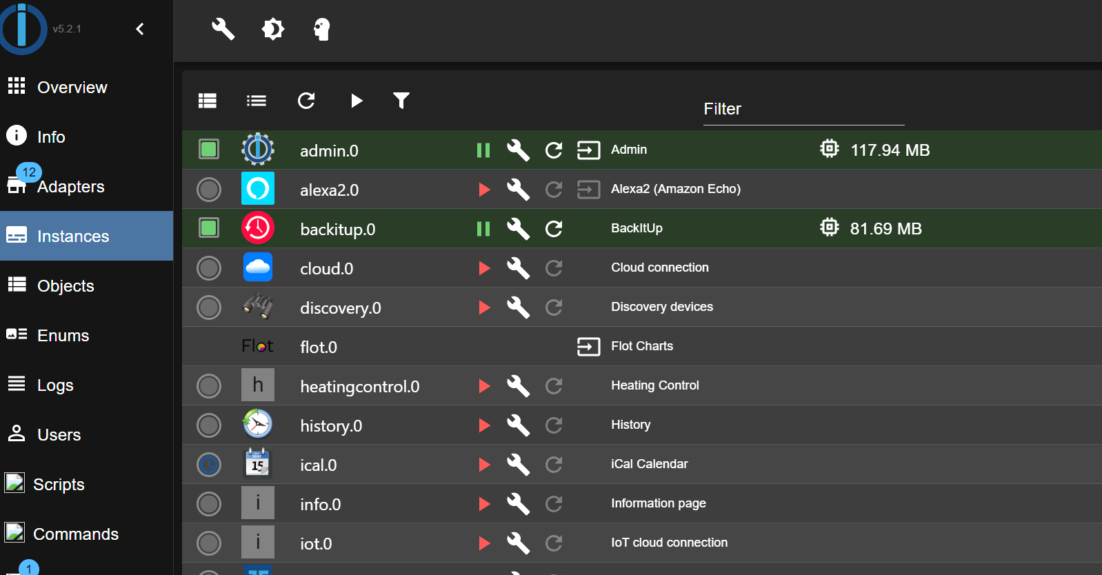

                                        Wie lange muss man warten bis "alle Adapter installiert" sind?
                                        Momentan sind die noch grau markiert
