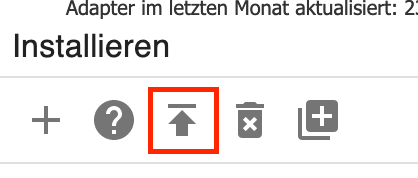

                reutli @Homoran last edited by
                @homoran sagte in Adapter Update aus Github:
                nur noch einen Upload hinterherschieben.
                Du meinst den, oder:
                aber warum?
                  Homoran Global Moderator Administrators @reutli last edited by
                  @reutli sagte in Adapter Update aus Github:
                  Warum? und wie?
                  https://www.iobroker.net/#de/documentation/tutorial/adapter.md?uploadvonadapterdateien
                    höhö, schon aber dort nicht das "warum" - ist ja nicht wichtig, interessiert mich aber.
                      du kennst doch die dreistufige Installation
                      iob install lädt die Adapterdateien auf den Server
                      iob add erzeugt eine Instanz
                      iob upload kopiert die relevanten Dateien in die Instanzen
                      R 1 Reply Last reply Reply Quote 2
