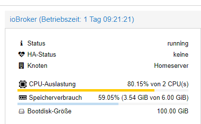

      hi!

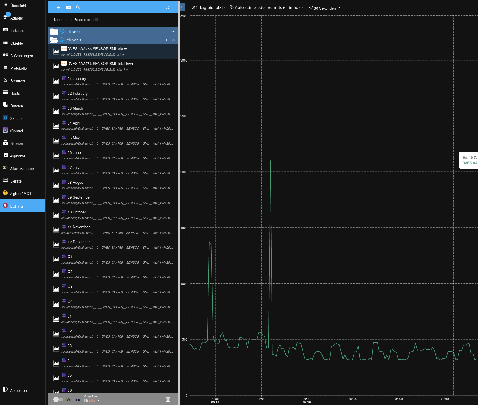

      wollte mich mal mit echarts beschäftigen. eventuell um von influx/grafana weg zu kommen.

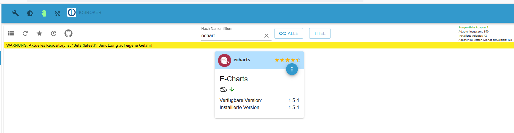

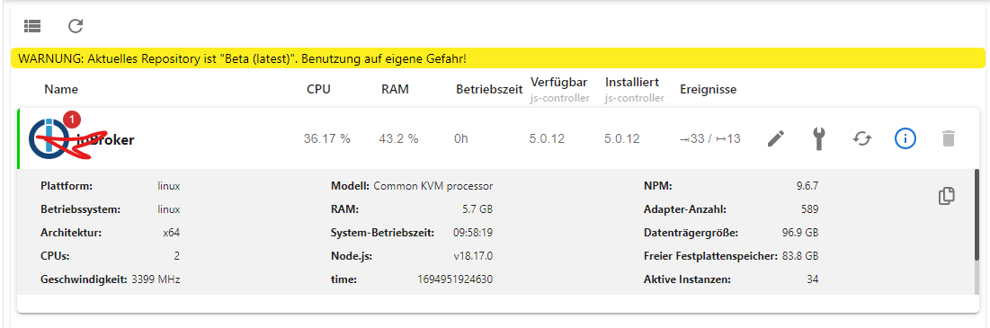

      hatte echarts installiert, dann gabs 2 updates in "beta/latest". seitdem bekomm ich echarts nicht mehr installiert, nach deinstall. egal wie ich versuche, immer wieder abbruch. auch die letzte stable version lässt sich nicht mehr insten.
      ich seh sie zwar:
      in dem moment bekomm ich schon:
      CPU: 27.47 %
      RAM: 42.9 %
      Betriebszeit: 0h
      Verfügbar: 5.0.12
      Installiert: 5.0.12
      Ereignisse: ⇥33 / ↦13
      Plattform: linux
      Betriebssystem: linux
      Architektur: x64
      CPUs: 2
      Geschwindigkeit: 3399 MHz
      Modell: Common KVM processor
      RAM: 5.7 GB
      System-Betriebszeit: 09:58:19
      Node.js: v18.17.0
      time: 1694951924630
      timeOffset: -120
      NPM: 9.6.7
      Adapter-Anzahl: 589
      Datenträgergröße: 96.9 GB
      Freier Festplattenspeicher: 83.8 GB
      Aktive Instanzen: 34
      Pfad: /opt/iobroker/
      Betriebszeit: 00:07:44
      an der betriebszeit sieht man, daß ioB neu gestartet wurde. seh ich auch in den instanzen. neustart.
      aber instanz echarts anlegen will einfach nicht. gerade versucht eine instantz anzulegen:
      leider hab ich den screenshot nicht mehr, wo stand: zuwenig speicher.
      eventuell interesannt:
      bei installiertem adapter:
      adapter wieder weg:

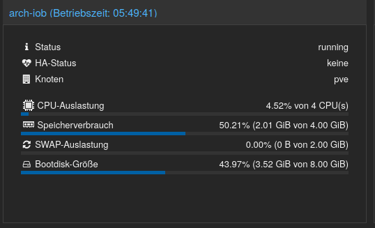

                  A Former User @da_Woody last edited by
                  @da_woody sagte in echarts installiationsprobleme:
                  iwie seltsam. wieviel brauchts denn für den einen adapter?
                  Moin,
                  habe mir gerade mal eCharts auf der Testinstallation installiert, keine Probleme und auch keine Fehlermeldungen, ob wohl ich weniger Speicher habe, so sieht es nach der Installation aus.
                  Ein kurzer Test, es arbeitet auch so wie erwartet.
                  Hast Du mal alles Rückstandsfrei deinstalliert, auch die Objekte echarts.0 gelöscht, Instanz gelöscht und Adapter gelöscht und dann neu installiert?
                  VG
                  Bernd

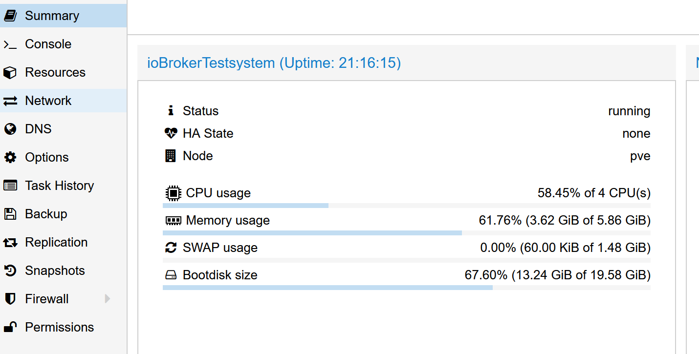

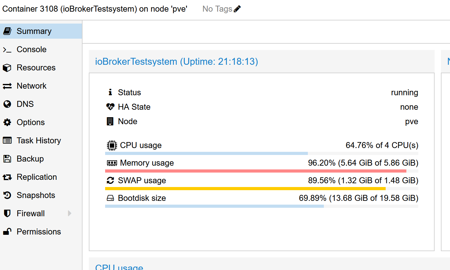

                      Hab gerade auch mal testweise den echart Adapter auf meinem Testsystem installiert.
                      Systemauslastung bevor ich die Installation gestartet habe
                      Auch bei mir stieg hier wieder der RAM + SWAP verbrauch sehr stark an. Die Installation lief gerade noch komplett durch bevor sich das System wieder aufghängt hat.

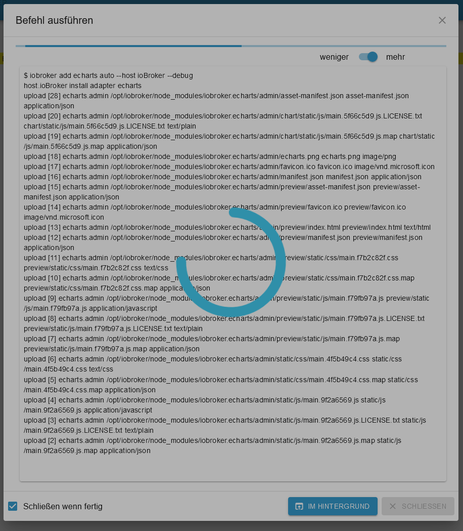

                      Log von der Installation des Adapters.
                      $ iobroker add echarts auto --host ioBrokerTestsystem --debug
                      Installing iobroker.echarts@1.5.4... (System call)
                      added 58 packages, removed 107 packages, and changed 1 package in 53s154 packages are looking for funding run `npm fund` for details
                      host.ioBrokerTestsystem install adapter echarts
                      upload [28] echarts.admin /opt/iobroker/node_modules/iobroker.echarts/admin/asset-manifest.json asset-manifest.json application/json
                      upload [20] echarts.admin /opt/iobroker/node_modules/iobroker.echarts/admin/chart/static/js/main.5f66c5d9.js.LICENSE.txt chart/static/js/main.5f66c5d9.js.LICENSE.txt text/plain
                      upload [19] echarts.admin /opt/iobroker/node_modules/iobroker.echarts/admin/chart/static/js/main.5f66c5d9.js.map chart/static/js/main.5f66c5d9.js.map application/json
                      upload [18] echarts.admin /opt/iobroker/node_modules/iobroker.echarts/admin/echarts.png echarts.png image/png
                      upload [17] echarts.admin /opt/iobroker/node_modules/iobroker.echarts/admin/favicon.ico favicon.ico image/vnd.microsoft.icon
                      upload [16] echarts.admin /opt/iobroker/node_modules/iobroker.echarts/admin/manifest.json manifest.json application/json
                      upload [15] echarts.admin /opt/iobroker/node_modules/iobroker.echarts/admin/preview/asset-manifest.json preview/asset-manifest.json application/json
                      upload [14] echarts.admin /opt/iobroker/node_modules/iobroker.echarts/admin/preview/favicon.ico preview/favicon.ico image/vnd.microsoft.icon
                      upload [13] echarts.admin /opt/iobroker/node_modules/iobroker.echarts/admin/preview/index.html preview/index.html text/html
                      upload [12] echarts.admin /opt/iobroker/node_modules/iobroker.echarts/admin/preview/manifest.json preview/manifest.json application/json
                      upload [11] echarts.admin /opt/iobroker/node_modules/iobroker.echarts/admin/preview/static/css/main.f7b2c82f.css preview/static/css/main.f7b2c82f.css text/css
                      upload [10] echarts.admin /opt/iobroker/node_modules/iobroker.echarts/admin/preview/static/css/main.f7b2c82f.css.map preview/static/css/main.f7b2c82f.css.map application/json
                      upload [9] echarts.admin /opt/iobroker/node_modules/iobroker.echarts/admin/preview/static/js/main.f79fb97a.js preview/static/js/main.f79fb97a.js application/javascript
                      upload [8] echarts.admin /opt/iobroker/node_modules/iobroker.echarts/admin/preview/static/js/main.f79fb97a.js.LICENSE.txt preview/static/js/main.f79fb97a.js.LICENSE.txt text/plain
                      upload [7] echarts.admin /opt/iobroker/node_modules/iobroker.echarts/admin/preview/static/js/main.f79fb97a.js.map preview/static/js/main.f79fb97a.js.map application/json
                      upload [6] echarts.admin /opt/iobroker/node_modules/iobroker.echarts/admin/static/css/main.4f5b49c4.css static/css/main.4f5b49c4.css text/css
                      upload [5] echarts.admin /opt/iobroker/node_modules/iobroker.echarts/admin/static/css/main.4f5b49c4.css.map static/css/main.4f5b49c4.css.map application/json
                      upload [4] echarts.admin /opt/iobroker/node_modules/iobroker.echarts/admin/static/js/main.9f2a6569.js static/js/main.9f2a6569.js application/javascript
                      upload [3] echarts.admin /opt/iobroker/node_modules/iobroker.echarts/admin/static/js/main.9f2a6569.js.LICENSE.txt static/js/main.9f2a6569.js.LICENSE.txt text/plain
                      upload [2] echarts.admin /opt/iobroker/node_modules/iobroker.echarts/admin/static/js/main.9f2a6569.js.map static/js/main.9f2a6569.js.map application/json
                      upload [1] echarts.admin /opt/iobroker/node_modules/iobroker.echarts/admin/tab.html tab.html text/html
                      upload [0] echarts.admin /opt/iobroker/node_modules/iobroker.echarts/admin/vendor/socket.io.js vendor/socket.io.js application/javascript
                      upload [17] echarts /opt/iobroker/node_modules/iobroker.echarts/www/asset-manifest.json asset-manifest.json application/json
                      upload [16] echarts /opt/iobroker/node_modules/iobroker.echarts/www/favicon.ico favicon.ico image/vnd.microsoft.icon
                      upload [15] echarts /opt/iobroker/node_modules/iobroker.echarts/www/index.html index.html text/html
                      upload [14] echarts /opt/iobroker/node_modules/iobroker.echarts/www/manifest.json manifest.json application/json
                      upload [13] echarts /opt/iobroker/node_modules/iobroker.echarts/www/preview/asset-manifest.json preview/asset-manifest.json application/json
                      upload [12] echarts /opt/iobroker/node_modules/iobroker.echarts/www/preview/favicon.ico preview/favicon.ico image/vnd.microsoft.icon
                      upload [11] echarts /opt/iobroker/node_modules/iobroker.echarts/www/preview/index.html preview/index.html text/html
                      upload [10] echarts /opt/iobroker/node_modules/iobroker.echarts/www/preview/manifest.json preview/manifest.json application/json
                      upload [9] echarts /opt/iobroker/node_modules/iobroker.echarts/www/preview/static/css/main.f7b2c82f.css preview/static/css/main.f7b2c82f.css text/css
                      upload [8] echarts /opt/iobroker/node_modules/iobroker.echarts/www/preview/static/css/main.f7b2c82f.css.map preview/static/css/main.f7b2c82f.css.map application/json
                      upload [7] echarts /opt/iobroker/node_modules/iobroker.echarts/www/preview/static/js/main.f79fb97a.js preview/static/js/main.f79fb97a.js application/javascript
                      upload [6] echarts /opt/iobroker/node_modules/iobroker.echarts/www/preview/static/js/main.f79fb97a.js.LICENSE.txt preview/static/js/main.f79fb97a.js.LICENSE.txt text/plain
                      upload [5] echarts /opt/iobroker/node_modules/iobroker.echarts/www/preview/static/js/main.f79fb97a.js.map preview/static/js/main.f79fb97a.js.map application/json
                      upload [4] echarts /opt/iobroker/node_modules/iobroker.echarts/www/static/css/main.f7b2c82f.css static/css/main.f7b2c82f.css text/css
                      upload [3] echarts /opt/iobroker/node_modules/iobroker.echarts/www/static/css/main.f7b2c82f.css.map static/css/main.f7b2c82f.css.map application/json
                      upload [2] echarts /opt/iobroker/node_modules/iobroker.echarts/www/static/js/main.5f66c5d9.js static/js/main.5f66c5d9.js application/javascript
                      upload [1] echarts /opt/iobroker/node_modules/iobroker.echarts/www/static/js/main.5f66c5d9.js.LICENSE.txt static/js/main.5f66c5d9.js.LICENSE.txt text/plain
                      upload [0] echarts /opt/iobroker/node_modules/iobroker.echarts/www/static/js/main.5f66c5d9.js.map static/js/main.5f66c5d9.js.map application/json
                      host.ioBrokerTestsystem object _design/chart created/updated
                      host.ioBrokerTestsystem object system.adapter.echarts created/updated
                      host.ioBrokerTestsystem create instance echarts
                      host.ioBrokerTestsystem object system.adapter.echarts.0.alive created
                      host.ioBrokerTestsystem object system.adapter.echarts.0.compactMode created
                      host.ioBrokerTestsystem object system.adapter.echarts.0.cpu created
                      host.ioBrokerTestsystem object system.adapter.echarts.0.cputime created
                      host.ioBrokerTestsystem object system.adapter.echarts.0.memHeapUsed created
                      host.ioBrokerTestsystem object system.adapter.echarts.0.memHeapTotal created
                      host.ioBrokerTestsystem object system.adapter.echarts.0.memRss created
                      host.ioBrokerTestsystem object system.adapter.echarts.0.uptime created
                      host.ioBrokerTestsystem object system.adapter.echarts.0.inputCount created
                      host.ioBrokerTestsystem object system.adapter.echarts.0.outputCount created
                      host.ioBrokerTestsystem object system.adapter.echarts.0.eventLoopLag created
                      host.ioBrokerTestsystem object system.adapter.echarts.0.sigKill created
                      host.ioBrokerTestsystem object system.adapter.echarts.0.logLevel created
                      host.ioBrokerTestsystem object system.adapter.echarts.upload created
                      host.ioBrokerTestsystem object echarts.0 created
                      host.ioBrokerTestsystem object system.adapter.echarts.0 created
                      Process exited with code 0

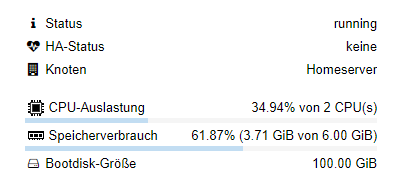

                            sen @da_Woody last edited by

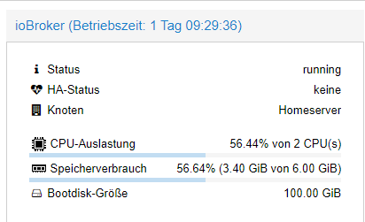

                            @da_woody
                            du brauchst 10 gib, darunter ging es nicht. Unter proxmox getestet, nach der installation dann wieder auf 6 gib und läuft.
                            grüße sen
                            da_Woody 2 Replies Last reply Reply Quote 0
                            • da_Woody
                              da_Woody @sen last edited by
                              @sen werd ich mal testen. wie gesagt, ich hatte das ding ja schon drauf. dann kam ein update und peng, kaputt.
                              wie machen das die leute die nur einen raspi haben?
                              • da_Woody
                                @sen jup hat geklappert. warum auch das so ist.
                                dafür hab ich nach den heutigen updates kein funktionierendes iQontrol...
