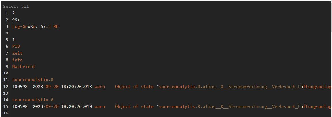

      Hallo
      bekomme ständig Fehlermeldung im Protokoll.
      Hab alles versucht, ich habe ne blockade im Kopf.....
      99+
      Log-Größe: 67.2 MB
      PID
      Zeit
      info
      Nachricht
      sourceanalytix.0
      100598	2023-09-20 18:20:26.013	warn	Object of state "sourceanalytix.0.alias__0__Stromumrechnung__Verbrauch_Lüftungsanlage.2023.readingCumulative" is missing the required property "common.type"
      sourceanalytix.0
      100598	2023-09-20 18:20:26.010	warn	Object of state "sourceanalytix.0.alias__0__Stromumrechnung__Verbrauch_Lüftungsanlage.cumulativeReading" is missing the required property "common.type"
      sourceanalytix.0
      100598	2023-09-20 18:20:25.602	warn	Object of state "sourceanalytix.0.alias__0__Stromumrechnung__Verbrauch_Fernsehr_Wohnzimmer.2023.readingCumulative" is missing the required property "common.type"
      sourceanalytix.0
      100598	2023-09-20 18:20:25.599	warn	Object of state "sourceanalytix.0.alias__0__Stromumrechnung__Verbrauch_Fernsehr_Wohnzimmer.2023.readingCumulative" is missing the required property "common.type"
      sourceanalytix.0
      100598	2023-09-20 18:20:25.598	warn	Object of state "sourceanalytix.0.alias__0__Stromumrechnung__Verbrauch_Fernsehr_Wohnzimmer.2023.readingCumulative" is missing the required property "common.type"
      sourceanalytix.0
      sourceanalytix.0
      100598	2023-09-20 18:20:25.596	warn	Object of state "sourceanalytix.0.alias__0__Stromumrechnung__Verbrauch_Fernsehr_Wohnzimmer.2023.readingCumulative" is missing the required property "common.type"
      sourceanalytix.0
      sourceanalytix.0
      100598	2023-09-20 18:20:25.595	warn	Object of state "sourceanalytix.0.alias__0__Stromumrechnung__Verbrauch_Fernsehr_Wohnzimmer.2023.readingCumulative" is missing the required property "common.type"
      sourceanalytix.0
      100598	2023-09-20 18:20:25.585	warn	Object of state "sourceanalytix.0.alias__0__Stromumrechnung__Verbrauch_Fernsehr_Wohnzimmer.cumulativeReading" is missing the required property "common.type"
      sourceanalytix.0
      sourceanalytix.0
      sourceanalytix.0
      sourceanalytix.0
      sourceanalytix.0
      100598	2023-09-20 18:20:25.584	warn	Object of state "sourceanalytix.0.alias__0__Stromumrechnung__Verbrauch_Fernsehr_Wohnzimmer.cumulativeReading" is missing the required property "common.type"
      sourceanalytix.0

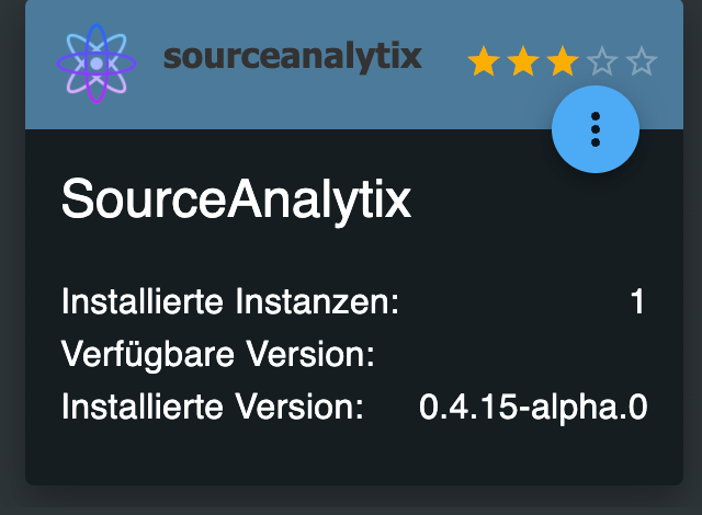

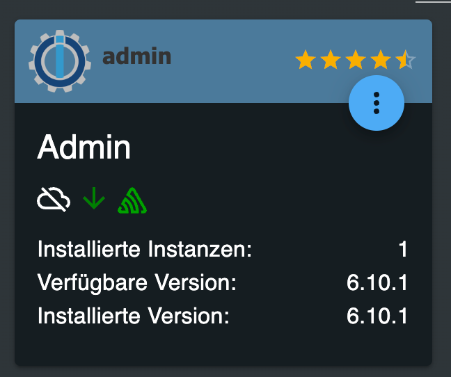

        • Longbow
          Longbow @crunchip last edited by
          @crunchip
          Was meinst du mit admin Version?
          • crunchip
            crunchip Forum Testing Most Active @Longbow last edited by
            @longbow welche version installiert ist
            Longbow 1 Reply Last reply Reply Quote 0
            • Longbow
              Longbow @crunchip last edited by Longbow
              hilft dich das ?
              • crunchip
                @longbow da bin ich dann auch überfragt, hast ja schon die neusten versionen laufen
