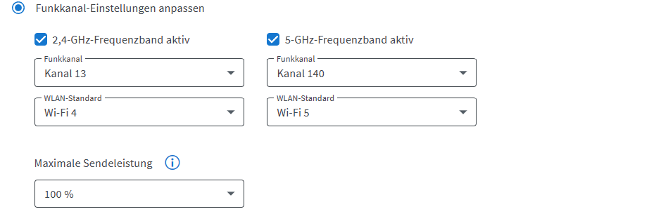

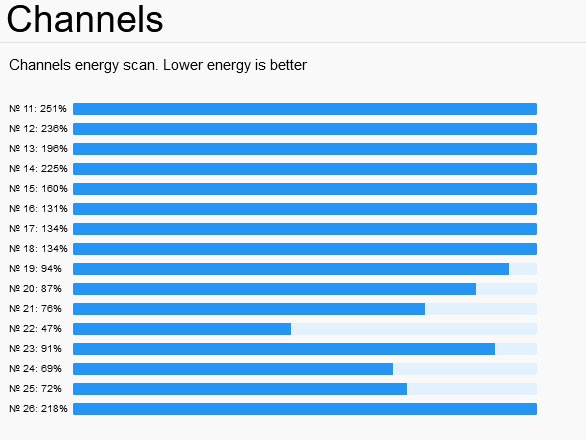

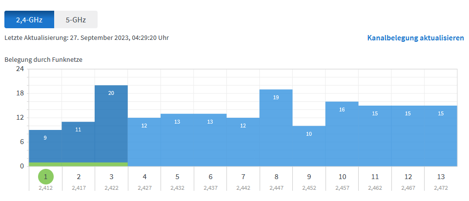

      • OliverIO
        OliverIO @Dieter_P last edited by

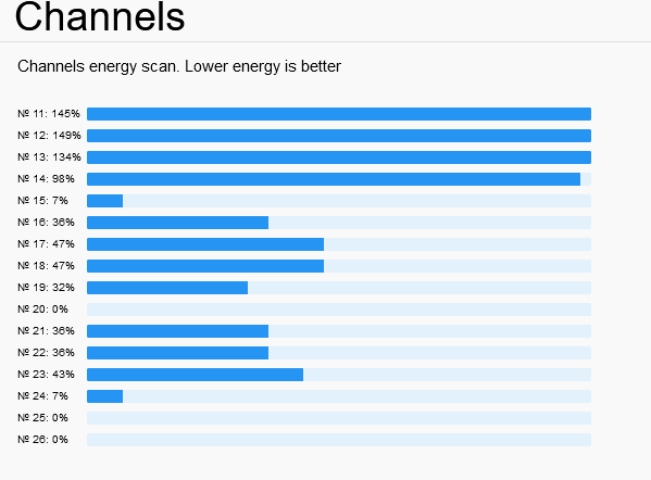

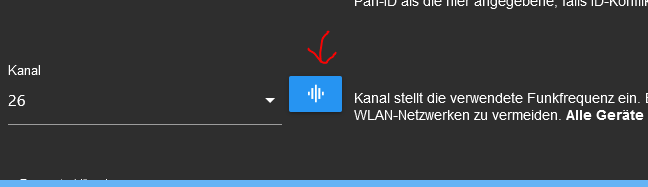

        @dieter_p sagte in Welcher Router:
        Bin mit Absicht auf Kanal 26 gegangen um mich weitesgehend aus dem Wifi-Getummel raus zu halten
        Leider stammen die meißten grafiken aus den USA oder haben USA hintergrund. Da geht es nur bis Kanal 11 und dann ist Kanal 26 nicht berührt.
        In Europa überlappen sich Wifi-Kanal 12 und 13 mit Zigbee-Kanal26
        Aber wenn da nicht soviel los ist, dann klappt das schon.
        Zigbee ist ja darauf ausgelegt mit wifi zu coexistieren und berücksichtigt entsprechende Lücken der Datenübertragung um zu senden

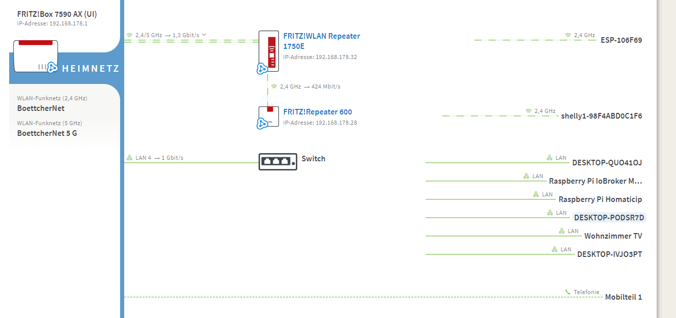

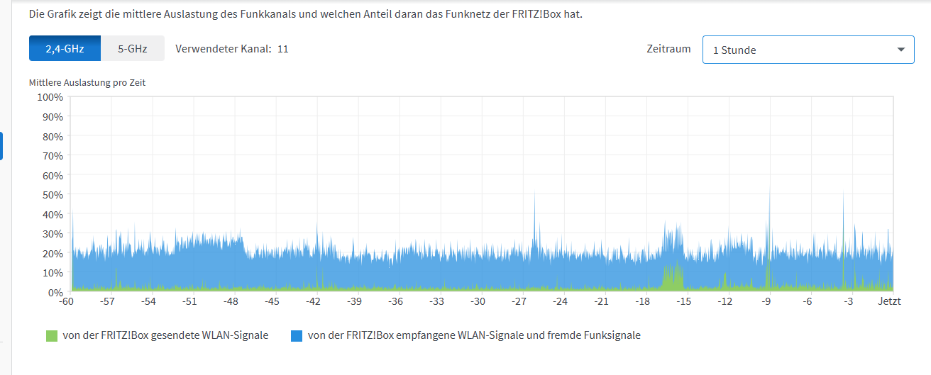

                              Dieter_P @Horst Böttcher last edited by Dieter_P
                              @horst-böttcher

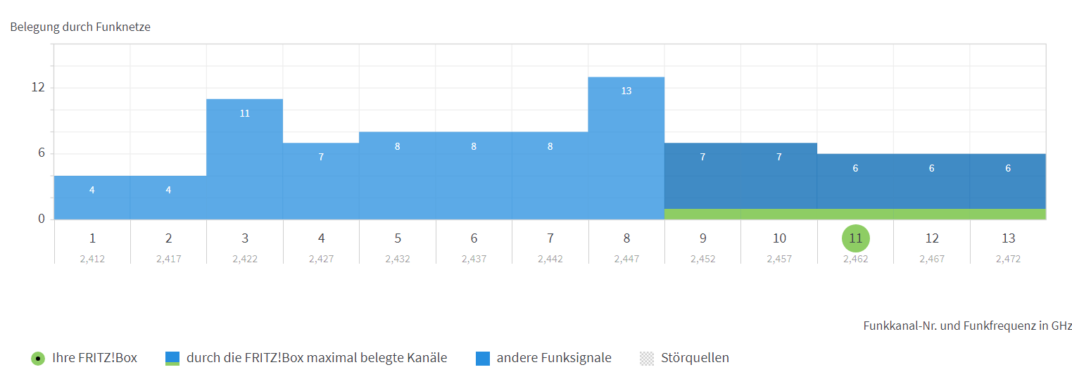

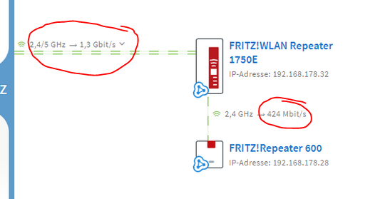

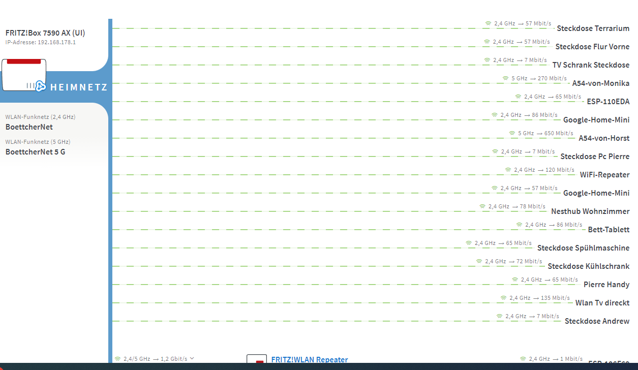

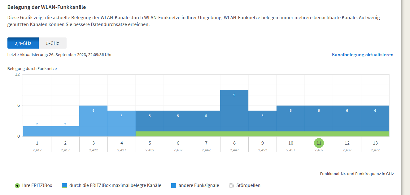

                              Sieht aus der grafischen Darstellung so aus als wenn an Deinen Repeatern sich eigentlich nichts anmeldet und die außen vor sind.
                              Entsprechend die Kette aus FB->RP1750->RP600 unkritisch auch wenn ich sowas vermeiden würde.
                              Nun passt das auch zu Deiner gezeigten Darstellung des 2,4GHz Bereiches in der FritzBox wo von Kanal 5-13 alles in Deiner Nutzung ist. Da Du 2 Repeater nutzt und jeder sein Wifi auf nem anderen Kanal aufmacht + jeweils 2 weitere Känäle die davon beeinflußt werden.
                              Auf den ersten Blick fallen mir nur ein paar Steckdosen auf die sehr schwach vom Datendurchsatz sind und fraglich ob sie so überhaupt nutzbar sind.
                              Wie sich das örtlich verteilt und warum die Reapter ja eigentlich keinen/kaum einen Sinn machen wäre interessant herauszufinden.
                              Sollten sich Geräte denn eigentlich eher mit den Repeatern als mit der FB direkt Verbinden?
                              Horst Böttcher 1 Reply Last reply Reply Quote 0

                                  Und wenn du es verschmerzen kannst, den China-Repeater mal rauswerfen, der kann da nur Chaos erzeugen
                                  Keine Ahnung wie gesagt zur örtlichen Situation, aber die FB ist üblicherweise nicht so schlecht von der Abdeckung. Die ganze Repeaterrei erscheint eher als Quelle des Übels anstatt zur Lösung beizutragen. Effektiv belegst du dir damit selbst das komplette 2,4GHz Band.

                                      Horst Böttcher @Dieter_P last edited by Horst Böttcher
                                      @horst-böttcher
                                      Also ich habe im flur vorne am eingang den Router zu stehen wegen der telefon dose geht nicht anders und im hinteren teil der wohnung die beiden Repeater da das wlan dort nur mit c.a 30 % ankommt
                                      eigentlich sollten sich die geräte im hintren teil der wohnung den direckten weg zu den Repeatern suchen und nicht an der haupt box bleiben die Repeater kette ist eine lösung von AVM weil jeder Repeater

                                          da aktuell eh "nichts" an den Repeatern hängt, wäre meine Tendenz die nochmal auf Werksteinstellung setzen und neu anlernen.
                                          Wenn die Geräte am Ende Deiner Wohnung sitzen, sollten die Repeater auf halbem Weg zur FB installiert sein.
                                          Das Wifi Netz der Repeater sollte somit das Stärkste Netz für die Geräte sein.
                                          Eine Ummeldung dauert aber öfters länger und kann man durch einen Neustart des Gerät beschleunigen.
                                          Ich würde auch nach dem Prinzip weniger ist mehr vorgehen und wenn der Betrieb mit einem Repeater funktioniert, dann wenn es unbedingt sein muß ein Zweiter dazu.
