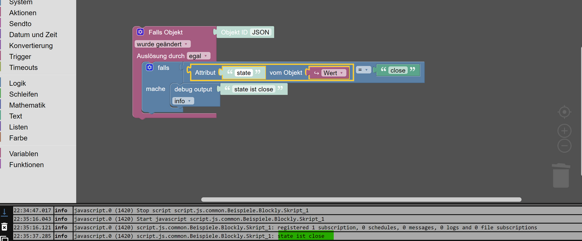

            Wenn Du also überprüfen möchtest ob der state close ist:
             <block type="on_ext" id="oR-Ri-KpM`_]/V/@aioc" x="-1037" y="38">
               <value name="OID0">
                 <shadow type="field_oid" id="s4=pdKjJwy34aI^n8E_i">
                   <field name="oid">0_userdata.0.Test.JSON</field>
                 <block type="controls_if" id="Y-[G`jD5P.P]G?M|x=YQ">
                     <block type="logic_compare" id="]ego6bV{IFO|V)nlk26G">
                       <field name="OP">EQ</field>
                         <block type="get_attr" id="4X;W1|Y9NlE)5P)I4@Tz">
                           <value name="PATH">
                             <shadow type="text" id="zJftLRJ-@VtX#4wES,`o">
                               <field name="TEXT">state</field>
                           <value name="OBJECT">
                             <block type="on_source" id="l%cyXC:2XjC?N%HbV]v=">
                         <block type="text" id="%*N}6)V#8YLscT;*Z%FS">
                           <field name="TEXT">close</field>
                     <block type="debug" id="xK(%ROLZ0v7nXu:KXd^)">
                       <value name="TEXT">
                         <shadow type="text" id="avVWnz8PWq/X]RReZySm">
                           <field name="TEXT">state ist close</field>
            Steuern kannst Du glaub selbst.

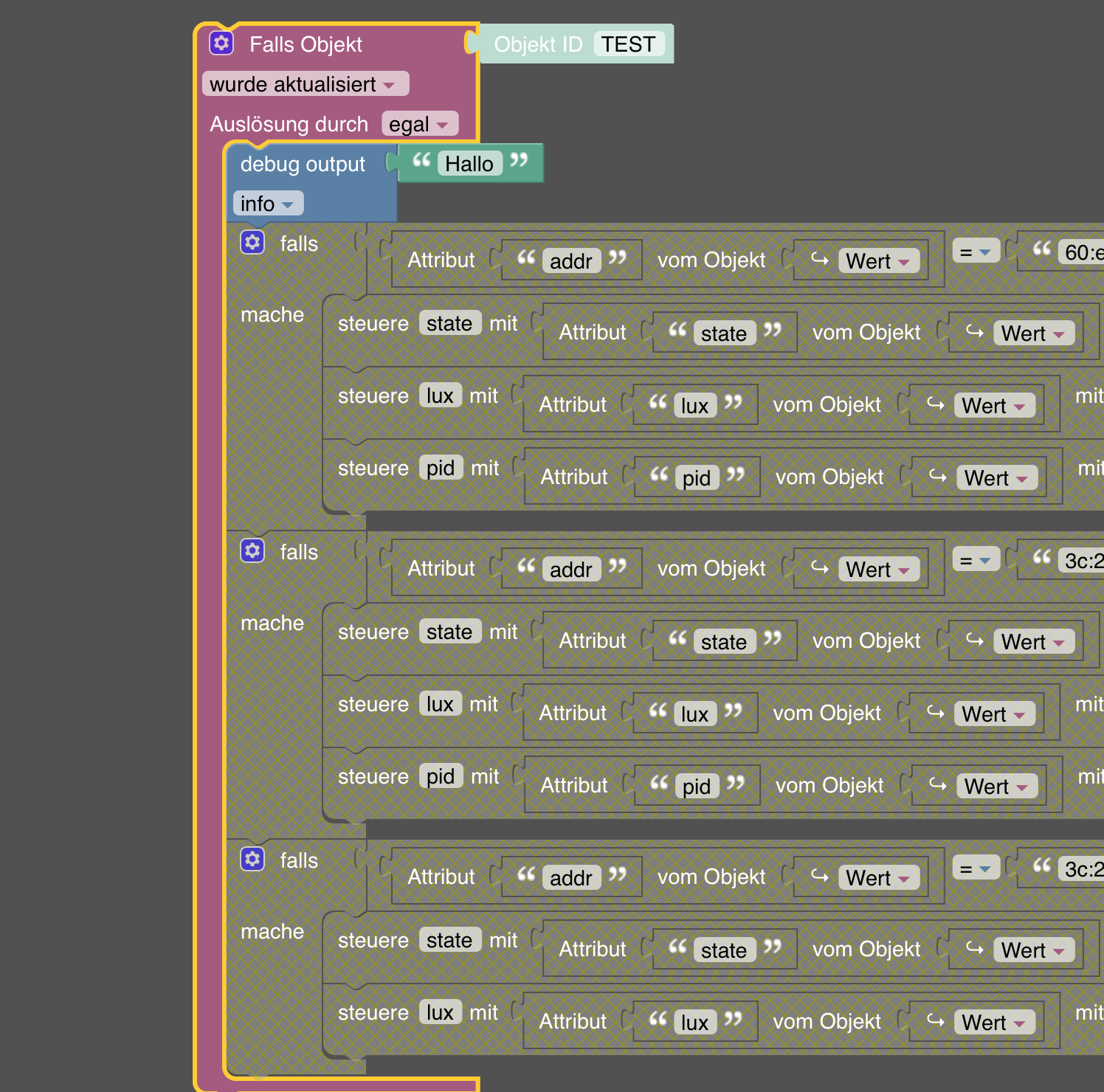

                        Hi zusammen
                        @mickym
                        Ich hab keine Ahnung mehr woran es liegt.
                        Ich denke ich hab das Blockly soweit richtig, aber das Skript checkt schlichtweg keine Aktualisierung oder Änderung der JSON.
                        Hat hier wer noch ne Idee woran das liegen könnte ? Nehme ich den falschen Block ?
                        Im Log passiert rein garnichts. weder im JS noch im Admin
                        mickym Homoran Ralla66 paul53 4 Replies Last reply Reply Quote 0

                          @dellishelly Ich habe keine Ahnung - wenn das Script läuft, sollte es in meinen Augen funktionieren. Da ich ja bekannterweise kein Blockly-Speziallist bin und selbst ja eine andere Logikmaschine verwenden, sollten die Blockly-Profis da drauf schauen. Aus meiner Sicht sollte es funktionieren.

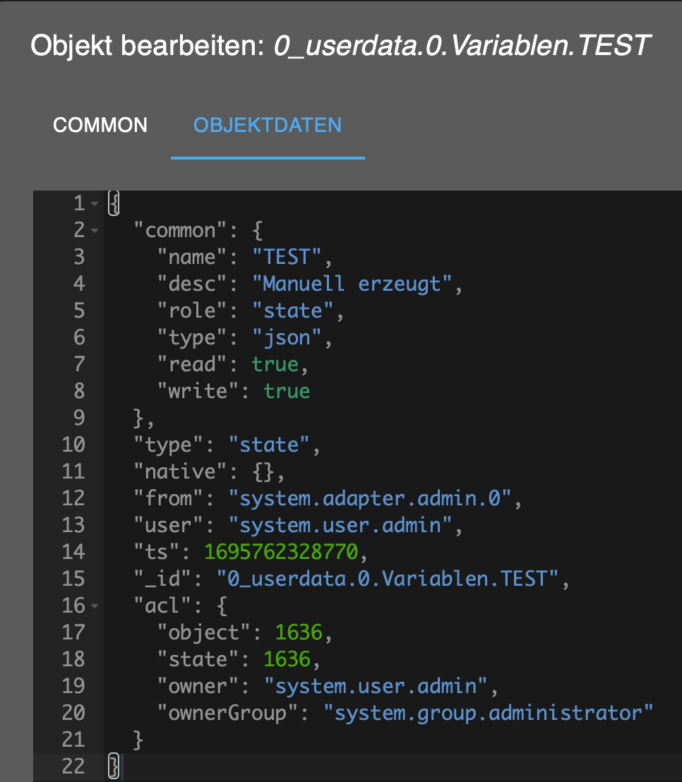

                                    mickym Most Active last edited by mickym
                                    @homoran na es wurde doch sogar ein Screenshot erstellt. Ist ein State unter 0_userdata.0
                                    Siehe: https://forum.iobroker.net/post/1051127

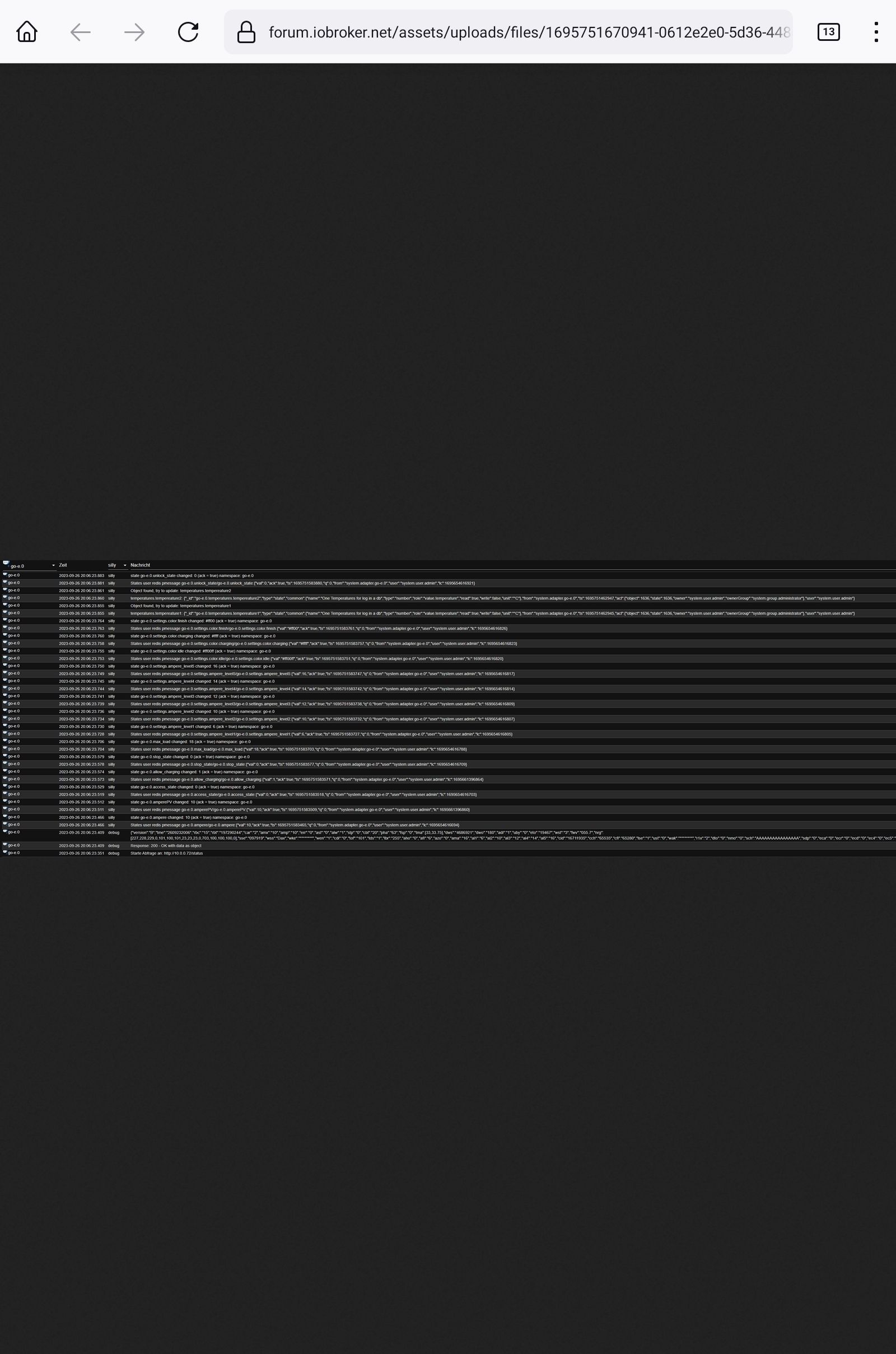

                                      Homoran Global Moderator Administrators @mickym last edited by
                                      @mickym sagte in Auslesen von Zeichenkette mit Blockly:
                                      Schwarz auf schwarz statt als Text in code-tags 😡

                                        mickym Most Active @Homoran last edited by
                                        @homoran das hilft jetzt aber nicht bei dem Problem und ich kann das lesen. Das ist nicht schwarz auf schwarz. Na egal ich kann nicht helfen, aus meiner Sicht sollte das triggern, wenn die richtige Objekt-Id ausgewählt wurde und es nicht noch ein Test-State gibt.
