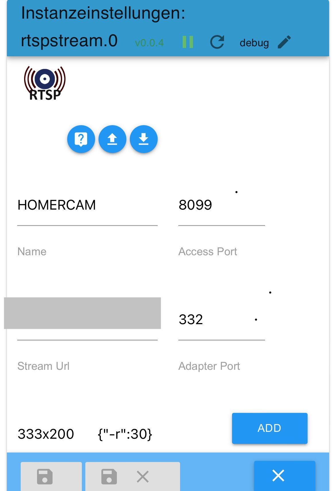

      Hier meine Konfiguration mit dem RTSP Adapter:
      Ergebnis:
      LG Alex

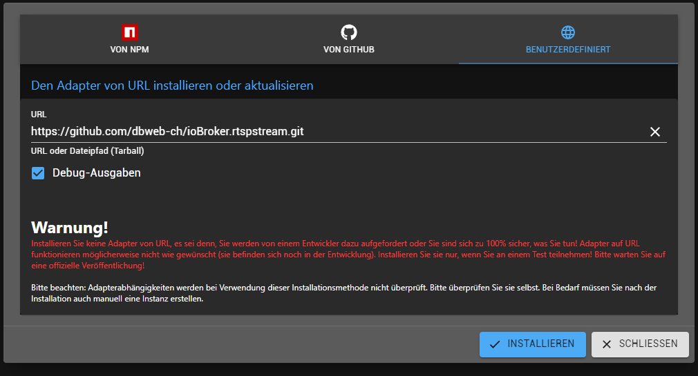

          Der wird schon seit Ewigkeiten nicht mehr weiterentwickelt und muss "schmutzig" via Katze installiert werden:

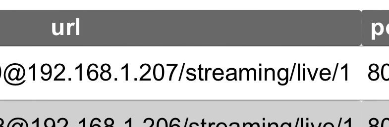

              Meine config siehe Screenshots
              rtsps://bblp:ZUGRIFFSCODE@DRUCKERIPADRESSE/streaming/live/1
              Wichtig! Wenn der Drucker neu gestartet wurde, muss die Instanz vom rtsp Adapter neu gestartet werden. Sonst bleibts schwarz das Bild 😊

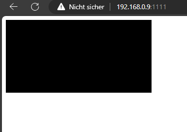

                Hm, bei mir wird immer nur ein schwarzer Kasten angezeigt.
                Hast du vllt eine Idee?
                BjoernF 1 Reply Last reply Reply Quote 0
                • BjoernF
                  BjoernF @breiti last edited by
                  @breiti zu 100% zuverlässig läuft es bei mir auch nicht. Wenn der Drucker an ist, dann den Adapter nochmal neu starten. Manchmal hilfts auch den DP für den Stream selbst im Adapter zu stoppen und neu zu starten. Wenn das Ganze bei einem laufenden Druck passiert, kann es sein, dass es erst nach Abschluss des Drucks wieder möglich ist.
                  Deshalb gibts noch ne zusätzliche Cam pro Drucker die mir das von Oben in der VIS wenigstens anzeigt 🙂

                      • BjoernF
                        BjoernF @SidM last edited by
                        @sidm ich habs bisher nur, wie oben beschrieben, mit dem rtsp adapter hinbekommen.
                        dann die Stream URL in die VIS
                        http://IOBROKERIP:PORT

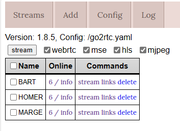

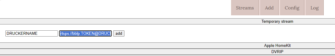

                              @sidm inzwischen habe ich den Stream und snapshots über go2rtc gelöst der in einem extra lxc auf Proxmox läuft. Der rtsp Adapter konnte mir die snapshot Funktion leider nicht liefern und deshalb auch wieder deinstalliert.

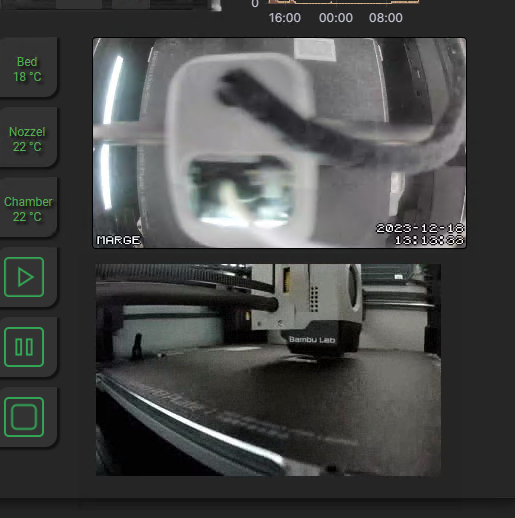

                                      Um den Stream anzuschauen nutzt go2rtc bei mir Port 1984
                                      Stream Link sieht dann so aus http://192.168.1.223:1984/stream.html?src=BART
                                      Wichtig ist, dass go2rtc läuft bevor der Drucker eingeschaltet wird. Wenn go2rtc ggf. neugestartet wird, wenn grade ein Druck läuft, funktioniert es nicht.
                                      Richtig zuverlässig läuft es darüber auch nicht, aber ich habs aufgegeben hier weiter zu forschen. Jeder Drucker hat noch eine Kamera oben drüber, die per motioneye laufen.
