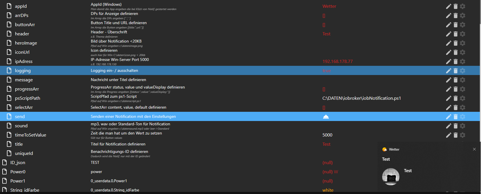

      Mit diesem Programm kann man aus ioBroker Notifications mit unterschiedlichen Ausprägungen erstellen. Diese werden als Benachrichtungs-Popup in Windows gezeigt.
      https://mcuiobroker.gitbook.io/iobroker-tipps/tipps/allgemein/microsoft-windows/burnttoast
      Da noch TEST-Version , Bitte um Rückmeldung, ob alles funktioniert, Windows 11?

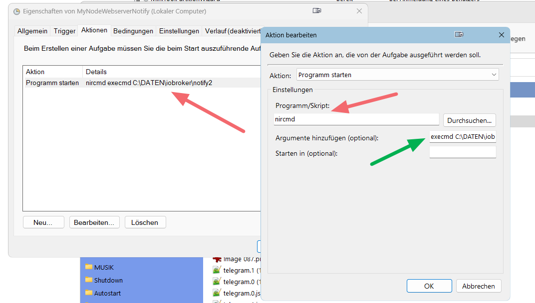

              aber für alle, die das ganze unsichtbar laufen lassen wollen
              programm nircmd suchen und auf rechner laden ( ich habe es in windows\system gespeichert und beim virenscnner eine ausnahme eingerichtet)
              dann , anstatt des der verknüpfung im autostart-ordner - eine neue aufgabe in der aufgabenplanung
              • beim starten ausführen
              • folgende einstellung unter aktion:
              der untere (grüne) pfeil-inhalt sieht so aus: "execmd C:\DATEN\iobroker\notify2.exe"
              damit gibt es kein fenster, welches unten in der taskleiste offen ist

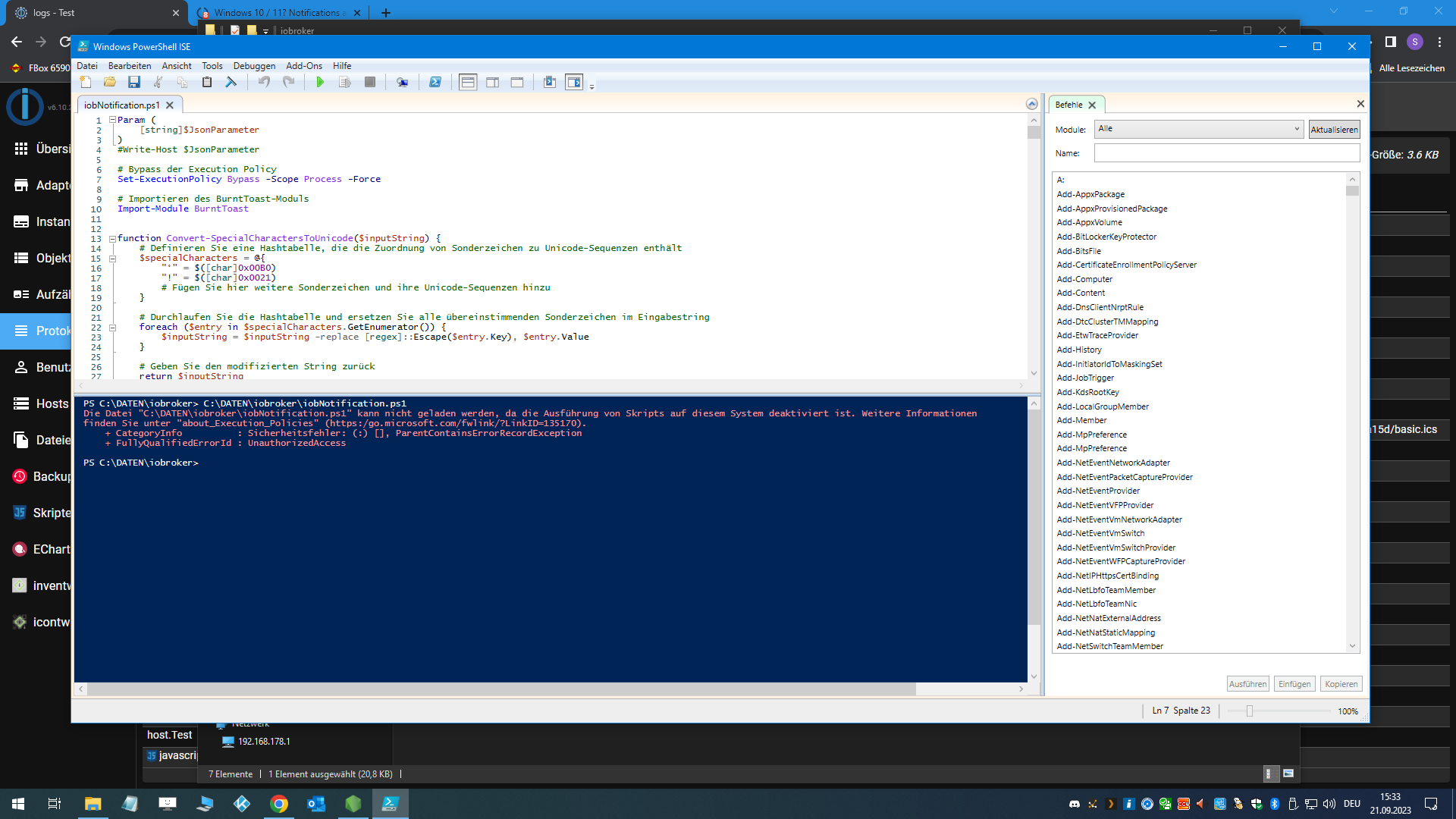

                  das einrichten habe ich nach deiner doku gemacht - lief gut - nur habe ich beim aufruf der notify2.exe , wenn ich es beim ersten mal von hand öffne, ein problem: es sagt irgendwie was von sicherheit bei starten des ps1 files (nicht die firewall). das windowssystem springt dazwischen - aber nach einem "händischen aufruf" des ps1-scriptes war der fehler weg

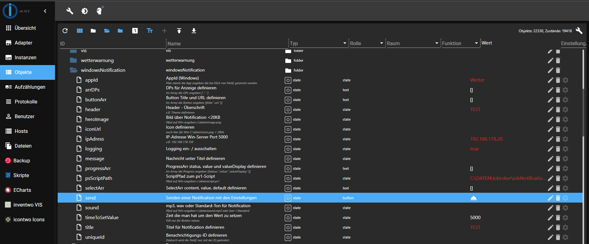

                          @sigi234 hast du deine ip addresse des windowsrechners in den dp eingetragen ?
                            MCU @sigi234 last edited by
                            @sigi234 Evtl die IP-Adresse vom Windows System nicht eingegeben?

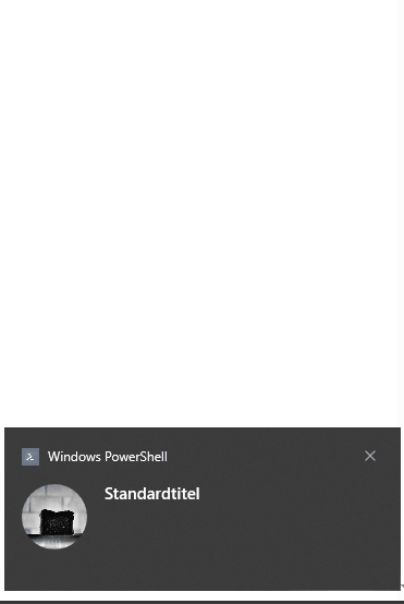

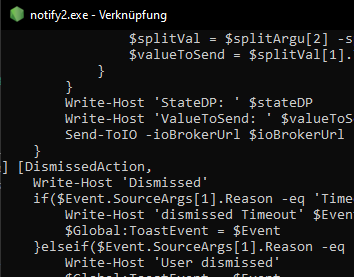

                                        das ist der fehler den ich meinte
                                        versuche mal das script von hand zu starten "mit powershell ausführen"
                                          @sigi234 Dann mach es mal wie liv-in-sky .
                                          Rechte Maustaste aus die Datei iobNotification.ps1
                                          -> bearbeiten auswählen

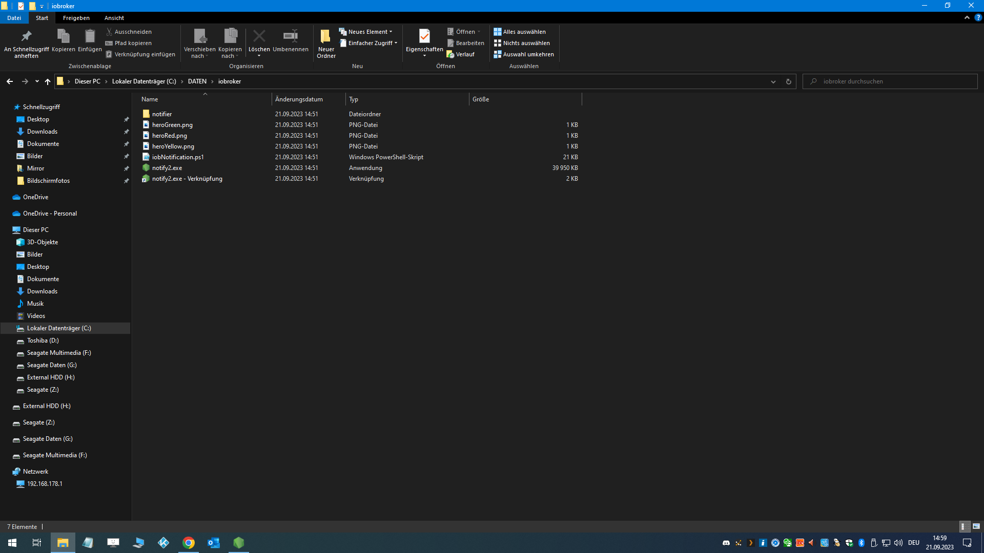

                                            sigi234 Forum Testing Most Active @MCU last edited by
                                            @mcu sagte in Windows 10 / 11? Notifications aus ioBroker erstellen:
                                            In welchem Verzeichnis liegen die Dateien?
