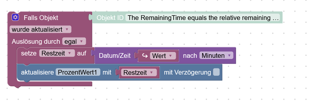

      ich komme irgendwie nicht weiter.
      Wie kann ich aus einem Datenpunkt die Zeitangabe nur in Minuten umrechnen?
      Habe folgendes Blockly erstellt, aber es funktioniert nicht.
      Die Zeitangabe wird leider nicht in Minuten umgerechnet.

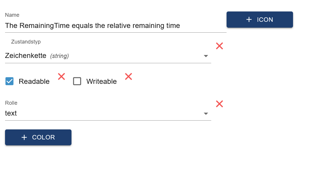

            welches Typ ist der Triggerdatenpunkt?
            da kommt raus was ich erwartet hatte
              StefanRS @Homoran last edited by
              @homoran es ist ein Text

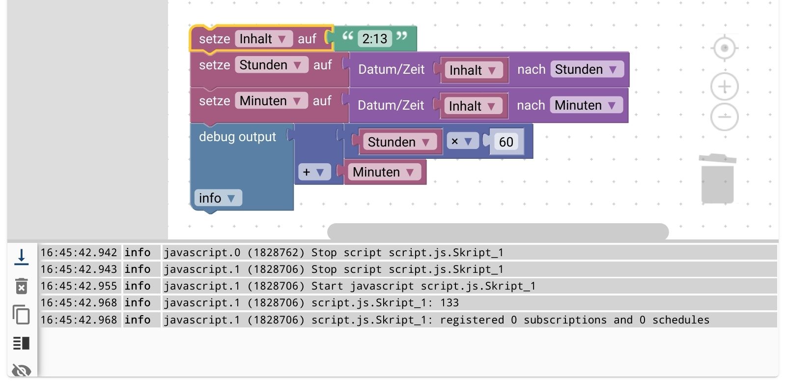

                Homoran Global Moderator Administrators @StefanRS last edited by
                @stefanrs sagte in Zeitangabe von h:m in m umrechnen:
                es ist ein Text
                bei mir doch auch!
                zeig mal den Inhalt genau.
                oder lass es dir als Debug ausgeben.
                  @homoran was meinst du mit "zeig mal den Inhalt genau"?
                  Müsste die Waschmaschine anschmeißen um einen aktualisierten Datenpunkt zubekommen, damit ich eine Debug erzeugen kann 🙂
                    heisst das dass der Wert jetzt leer ist?

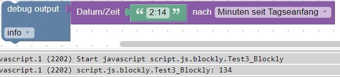

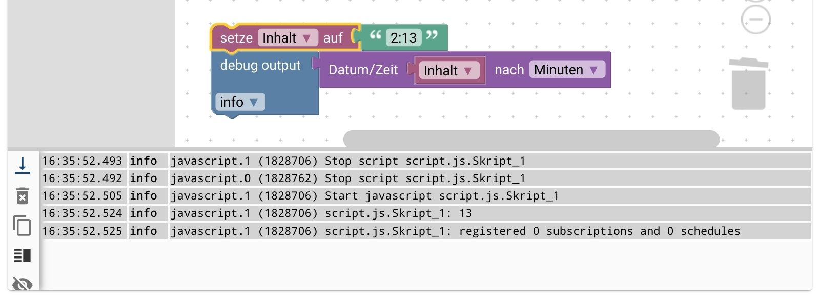

                      paul53 @StefanRS last edited by paul53
                      @stefanrs sagte: Zeitangabe nur in Minuten umrechnen?
                      Nimm "Minuten seit Tagesanfang".
                        @paul53 sagte in Zeitangabe von h:m in m umrechnen:
                        oder
                          @homoran sagte in Zeitangabe von h:m in m umrechnen:
                          oder
                          VIELEN DANK
                          Hat funktioniert 🙂

                              Es lag am Blockly. Ich habe es so aufgebaut wie dein Blockly und dann ging es.
