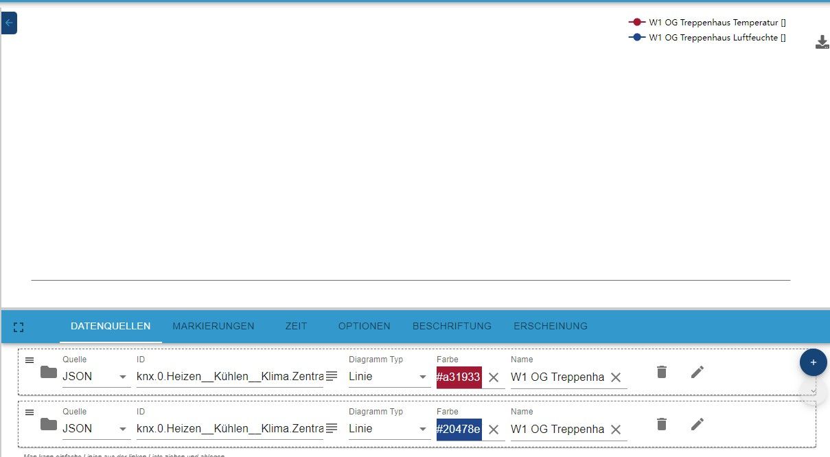

      Meine ersten Versuche mit ECharts sind leider wenig erfolgreich.
      Ich habe einen Preset mit zwei Werten aus dem KNX Adapter erstellt. Einer stellt einen Temperaturwert in °C, der andere einen Feuchtewert in % dar.
      In ECharts habe ich zusätzlich konfiguriert, dass in der Legende der Wert angezeigt wird.
      Es wird weder in der Legende noch im Diagramm irgend etwas angezeigt. In der Legende wird nach der Bescchriftung nur eine eckige Klammer auf/zu "[]" angezeigt.
      Muss ich (ähnlich wie beim History Adapter) irgendwo noch die Übergabe der Werte eines Datenpunktes freigeben?

          Nun denn:
          ioBroker läuft auf einen Raspi 3 mit Bullseye
          Node.js: v16.20.1
          ECharts adapter Version 1.5.1
          Und hier noch ein Screenshot:
            Homoran Global Moderator Administrators @hmanfred last edited by
            @hmanfred wie sieht due Datenhistorie in den Objekten aus?
              hmanfred @Homoran last edited by
              @homoran Meinst du, ob die auch regelmäßig aktualisiert werden?
              Ja, das werden sie. Ich sehe in einem anderen Fenster die Werte der Objekte sich verändern.
                @hmanfred sagte in ECharts - Diagramm zeigt keine Werte:
                nein, ich meine die Datenhistorie, die du loggst.
                  Bedeutet deine Frage, dass der Datenpunkt, den ECharts anzeigen soll, irgendwie/irgendwo geloggt werden muss?
                  Womit? History Adapter installieren und mit diesem loggen?
                  Sorry, aber als Wissender setzt du möglichwerweise Dinge voraus, die einem, der im Thema weniger drin ist, nicht bewusst sind.
                    jaaaaa
                      Homoran Global Moderator Administrators @hmanfred last edited by Homoran
                      dafür gibt es die Doku
                      steht aber leider nur bei flot, dem Vorgänger von echarts
                      https://www.iobroker.net/#de/adapters/adapterref/iobroker.flot/README.md
                      Man sollte aber spätestens bei der Auswahl der History Instanz in den Datenreihen stutzig werden
