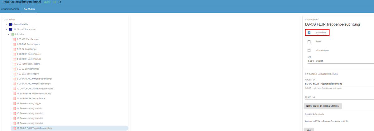

          Den Bus/Gruppenmonitor hab ich noch nie bedient. Wenn ich diesen starte bekomme ich eine Fehlermeldung:

            hab den Fehler gefunden. "Schreiben" war nicht aktiviert. Wie kommt das und muss das dort stehen? Jetzt wo ich "Schreiben" statt aktualisieren und lesen ausgewählt habe läufts. Ich hab dort allerdings noch nie was umgestellt bei keinem meiner states..

              In dem raw Werten aber sieht es so aus als kann kein Pärchen gebildet werden aus Schalt GA und Status GA.
              Müsste der DP nicht write = true und read = false haben?
