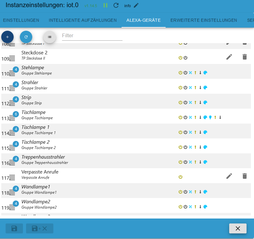

            Wie oben beschrieben habe ich je zwei Instanzen von Alexa2 und iot. Dann erscheinen aber alle Geräte in beiden iot-Instanzen und somit auch in den beiden Apps der verschiedenen Alexa Accounts.
            Man kann in der iot-Instanz "Eigene Einstellungen" anhacken. Aber dann muss man für beide Instanzen die Geräte manuell zufügen. Dann können es natürlich unterschiedliche Geräte sein.
            Aber "Eigene Einstellungen" habe ich nicht gemacht. Jetzt tauchen eben alle Geräte in beiden Alexa Apps auf. Man muss halt mit den Benennungen der geräte aufpassen. Zum Beispiel bei einem Haushalt "Fernsehlicht" und beim Anderen "Fernsehlampe". Ach ja, zwei Pillips Hue Instanzen habe ich somit auch.
