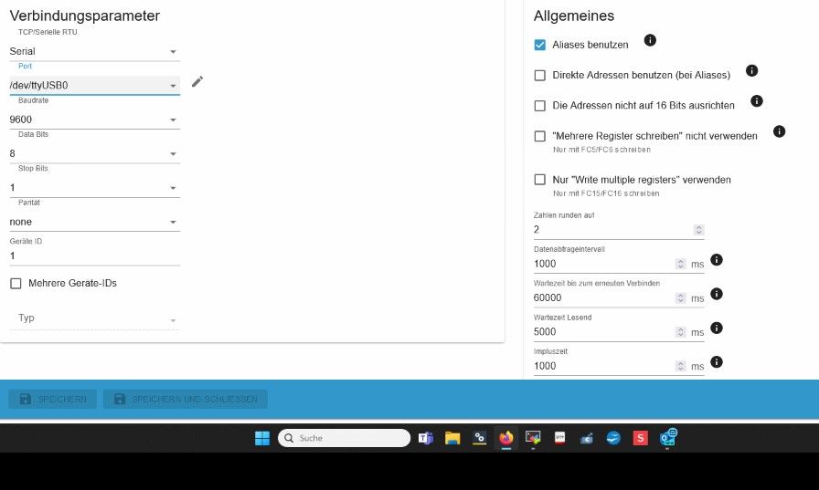

      Hallo Zusammen,
      ich nutze den Modbus-Adapter um 2 Growatt Wechselrichter abzufragen. Jetzt habe ich das Problem das einer der Wechselrichter keine Batterie hat und wenn es Dunkel wird geht er dann aus und reagiert auf keine Anfragen mehr. Dies erkennt der Adapter und geht auf Störung.
      Gibt es eine Möglichkeit, eine Addresse über Nacht nicht abzufragen? Oder hat jemand eine Idee wie ich das lösen könnte?

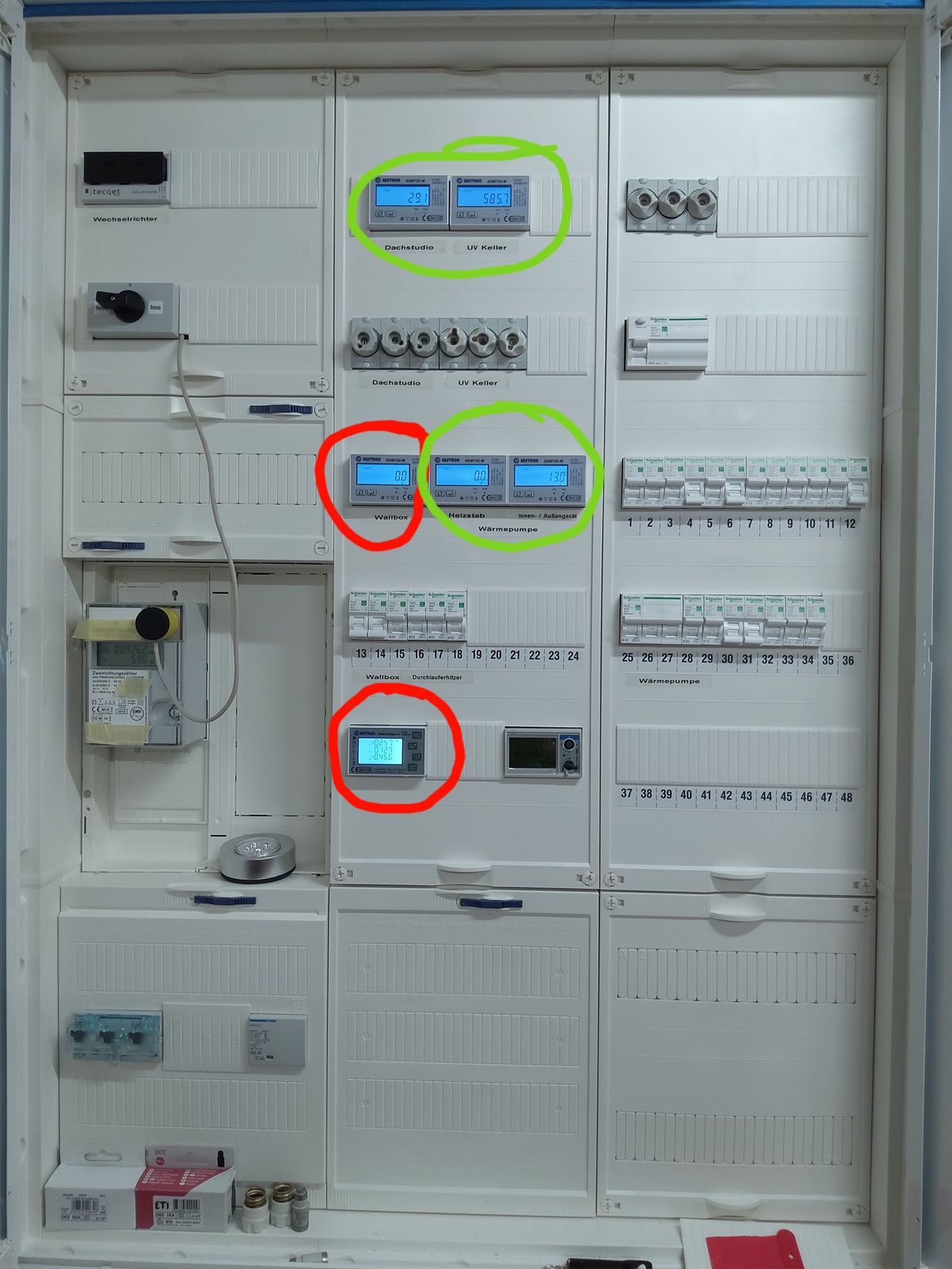

          Hab einen Bus mit mehreren Zählern.
          Wenn ein Zähler ein Problem hat, liegt der ganze Bus lahm. War mir letztens passiert, da war ein SDM72 auf einmal tot. Zum Glück ließ er aber den Strom noch durch.
          Dann muss leider alles von der zugehörigen ID gelöscht werden, damit die anderen Zähler weitermachen.
          Wäre schön, wenn man einfachvdie verschiedenen Geräte auf inaktiv stellen könnte.
          Heute fiel mir ein/auf dass das Ganze bei mir eine größere Dimension hat
          Die rot markierten Zähler hängen vor der Batterie, die grünen dahinter.
          Bei Stromausfall sind die roten stromlos, die Grünen bekommen Ersatzstrom.
          Wenn da der FI fliegt, sind die grünen ohne Strom.
          in beiden Fällen habe ich keinerlei Werte mehr.

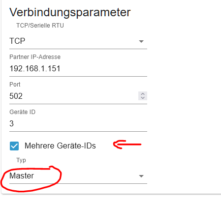

                      arteck Developer Most Active @Homoran last edited by
                      @homoran sagte in Modbus Adapter erweiterte Zeitsteuerung:
                      aber dazu brauchst du 2 Interfaces
                      warum ?? du kannst auch die register auf 2 adapter instanzen verteilen
                        Homoran Global Moderator Administrators @arteck last edited by
                        @arteck sagte in Modbus Adapter erweiterte Zeitsteuerung:
                        aber dürfen die auf die selbe Hardware (bei mir waveshare RS485toUSB) zugreifen?
                          @homoran ich weiss es nicht .. müsste mal testen..
                          Master auf Slave... für die andere Instanz ..
                          G D 2 Replies Last reply Reply Quote 0

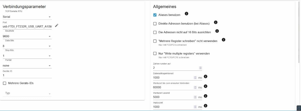

                                            docsnyder7 @Homoran last edited by
                                            genau der RS485to usb... der bekommt ja ne tty zugewiesen.. das reicht um damit modbus zu praktizieren?
