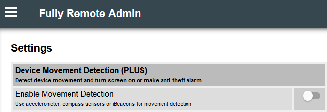

                    den MotionDetectorStatus hab ich auch gesehen, aber er andert sich leider nicht. steht immer auf 2.
                    naja. ich versuche nochmal
                    Meister Mopper DJMarc75 2 Replies Last reply Reply Quote 0
                    • Meister Mopper
                      Meister Mopper @Kellerkind-86 last edited by Meister Mopper
                      @kellerkind-86 sagte in Fully Browser Adapter (Please login):
                      Ist die Bewegungserkennung denn im Fully eingeschaltet?
                      • DJMarc75
                        DJMarc75 @Kellerkind-86 last edited by
                        Der Datenpunkt zeigt nur an ob MotionDetection im Browser an- oder ausgeschaltet ist.
                        Einen separaten Datenpunkt welcher anzeigt ob Bewegung erkannt wurde gibt es nicht.
