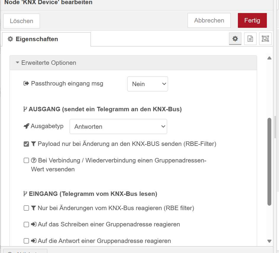

      Hallo an alle,
      eigentlich ist dies eine Kopie einer alten Anfrage. Nur klappt das eben bei mir nicht.
      Bei mir gibt es bei Ausgabetyp nur "schreiben" oder "antworten".
      Was kann ich tun ?

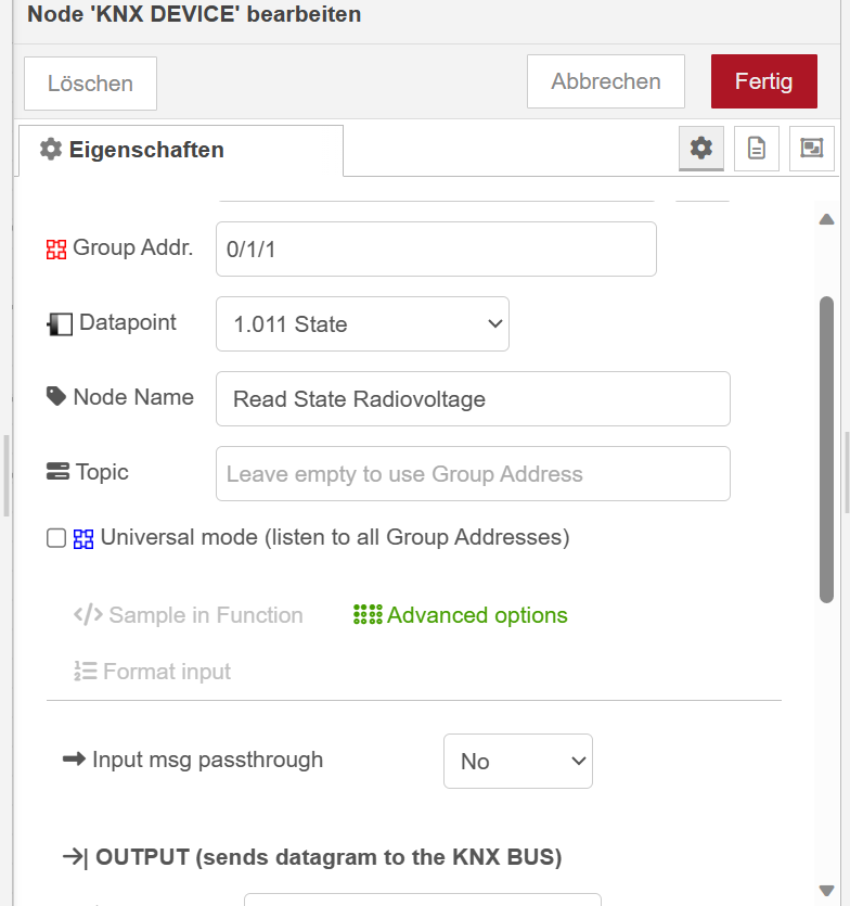

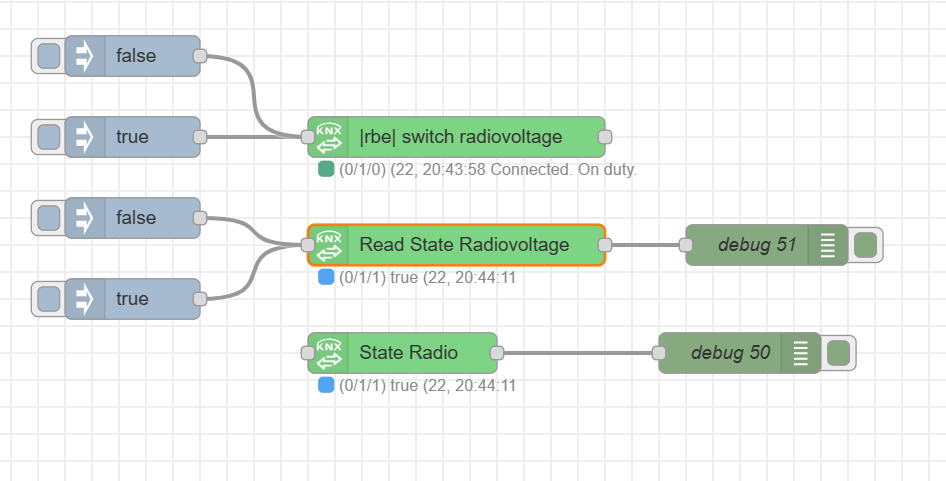

          Hier mal meine Konfiguration. Warum nach den Update mein Knx ultimate englisch ist, ist noch ein Rätsel.
          mit diesen Einstellungen erhalten die Debugs immer ein Ergebnis, egal ob der Read nach fragt oder der Switch schaltet.
          In dem Bsp. hab ich mal ein Read/State und ein getrenntes State gebastelt. Gehen tuen aber beide.

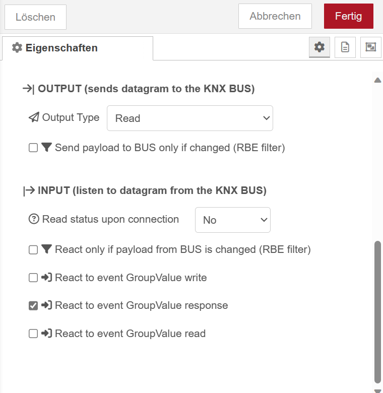

                @steinchen Nun, der "read" kam nicht, weil er in deinem Ausgangspost auf dem Screenshot auch nicht angehakt ist bzw. war (React to event GroupValue response). Auf deinem letzten Screenshot aber schon. Deswegen meine Frage, weil das eigentlich nichts mit einem Update zu tun hat.

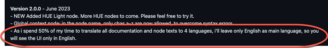

                Bzgl. der Sprache, das ist seit dem Juni-Update so, siehe Changelog:

                  @lessthanmore so das mit der Sprache ist halt so, ok.
                  vor dem update konnte ich keinen "output type" mit "Read" auswählen, den gab es nicht, egal was ich bei input wählte.
                  Ist ja nun auch egal, ist ja geupdated, damit erledigt.
