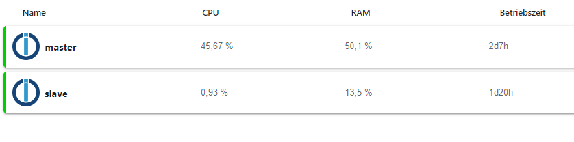

      habe eine Multihost Umgebung mit zwei Raspberry aufgebaut [Maste ist ein RP4 und Sclave ein [RP3], mit den aktuellen Host 5.0.12. Funktioniert super, jedoch legt sich der Slave alle paar Stunden schlafen. Ich habe für den Slave mal den Protokoll Level auf Silly gesetzt, in der Hoffnung irgendwelcge informationen vor dem Abstutz zu bekommen. Keine Einträge. Im Protokoll ist im Master unter "notification System" {"memIssues":{"count":1}}. Sonst gibt es keinen Hinweis warum der Slave aussteigt.
      Habe es mit separaten Netzteil versucht, bis eben war der Slave im WLAN habe jetzt mal probeweise ihn ins LAN gehangen.
      Michael
      Edit: Habe die Hardware ersetzt, Ergebnis bislang ist der Slave nicht mehr ausgefallen
      Hohe CPU Auslastung des Masters lag offenbar an fehlenden NPM Modulen im Javascript-Adapter, die offenbar in einem älteren Script noch verknüpft waren.
      Vielen Dank an alle die mich Unterstütz haben und soviel Geduld mitgebracht haben. 👏

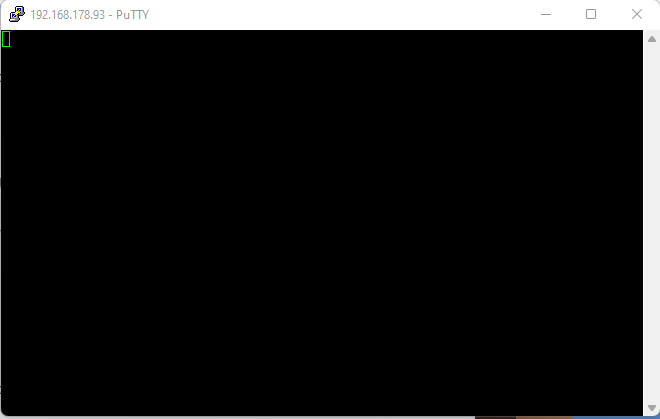

                                Homoran Global Moderator Administrators @michihorn last edited by
                                @michihorn sagte in Multihost, Slave geht ständig down:
                                Im Putty bleibt das erste Zeichen [grüner Curser] nun sollte eigentlich die Zugangsdaten abgefragt werden, aber die Curser bleibt ohne weitere Reaktion stehen
                                wie lange gewartet?
                                welcher grüne Cursor?
                                zeigen!

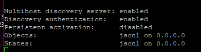

                                      michihorn @Homoran last edited by
                                      Homoran DJMarc75 2 Replies Last reply Reply Quote 0
                                        @michihorn bitte alles beantworten!
                                        @homoran sagte in Multihost, Slave geht ständig down:
                                        wie? (hast du den Pi getauscht) was? (genau hast du gemacht)
                                        ein anderer pi hat doch eine andere IP!
                                        wie hast du Multihost konfiguriert?
                                          michihorn @Homoran last edited by michihorn
                                          @homoran Hallöchen
                                          die beiden Hosts haben einen eigenen Namen.
                                          Der neue Slave hat die Speicherkarte vom alten Slave erhalten
                                          Im Slave ist in der Datei iobroker.json die IP des Master vorhanden.
                                          Im Master ist Multihost auf enable
                                          Anbei die iobroker.json vom Master:

                                          • DJMarc75

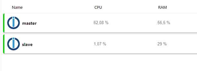

                                            DJMarc75 @michihorn last edited by
                                            @michihorn cpu am Master ist verdächtig hoch und der verbrauchte Ram am Slave liegt auch bei knapp 800 MB. Was läuft denn auf dem Slave so alles ?
