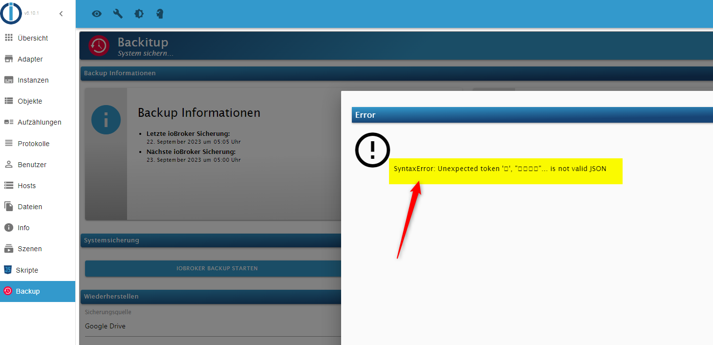

      Hallo, ich erhalte folgende Fehlermeldung beim Versuch einer Konfigurations-Wiederherstellung:

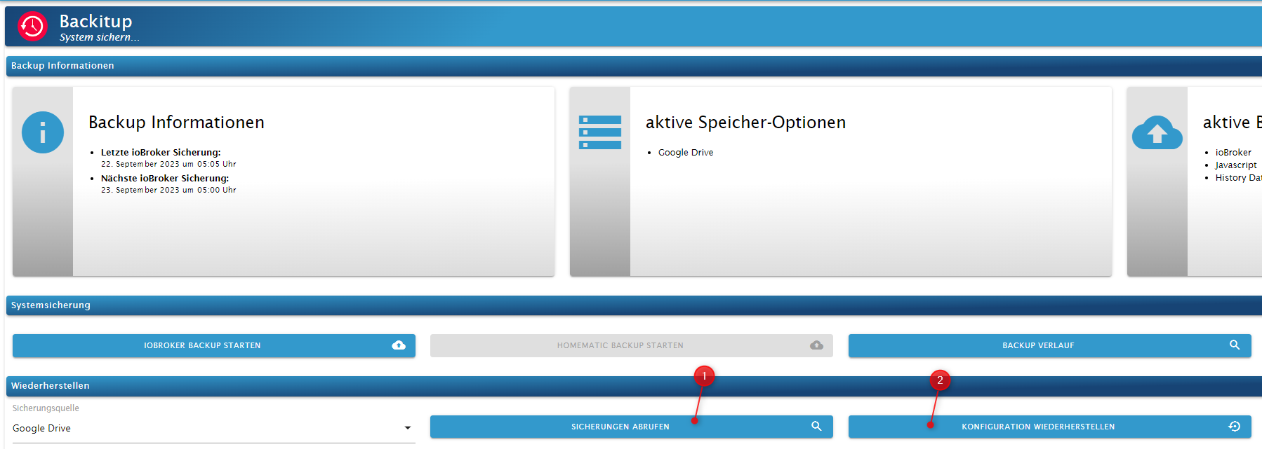

      Meine Vorgehensweise (Backups werden täglich in Google-Drive abgelegt):
      1. "Sicherung abrufen" klicken und entsprechende Sicherungsdatei runterladen
      2. "Konfiguration Wiederherstellen" klicken und Sicherungsdatei auswählen

                  @blacktigga sagte in Fehlermeldung bei Konfigurations-Wiederherstellung:
                  node / nodejs: v18.6.1
                  npm: 9.5.1
                  js-controller 5.0.12
                  admin-adapter: v6.10.1
                  Was du versuchst ist nicht richtig...
                  Wenn du die Backups runtergeladen hast, kann du nicht über den Button Konfiguration wiederherstellen einen Restore vom iobroker ausführen.
                  Der Button bezieht sich auf die eigene Konfiguration von Backitup, welche du mit dem Button Konfiguration sichern auf deinem Rechner sichern kannst.
                  Diese Funktion ist dafür gedacht, dass du bei einem Systemwechsel einfach per Mausklick deine Konfiguration von Backitup wiederherstellen kannst und dann im Anschluss den eigentlichen Restore durchführen kannst.
                  Gerade bei Einrichtung von NAS und Co kann man sonst erstmal viel zeit verbringen, um wieder auf die Backups des alten Systems zugreifen zu können.
                  Wie du einen Restore ausführst, ist im Wiki von Backitup ausführlich beschrieben.
                    BlackTigga @simatec last edited by
                    @simatec
                    Ja, hatte ich dann zwischenzeitlich auch schon vermutet, dass ich das falsch interpretiert hatte.
                    Danke für die Klarstellung.
