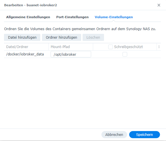

        Ich hatte das so unter meiner Synology:
        Vieleicht hilft es.

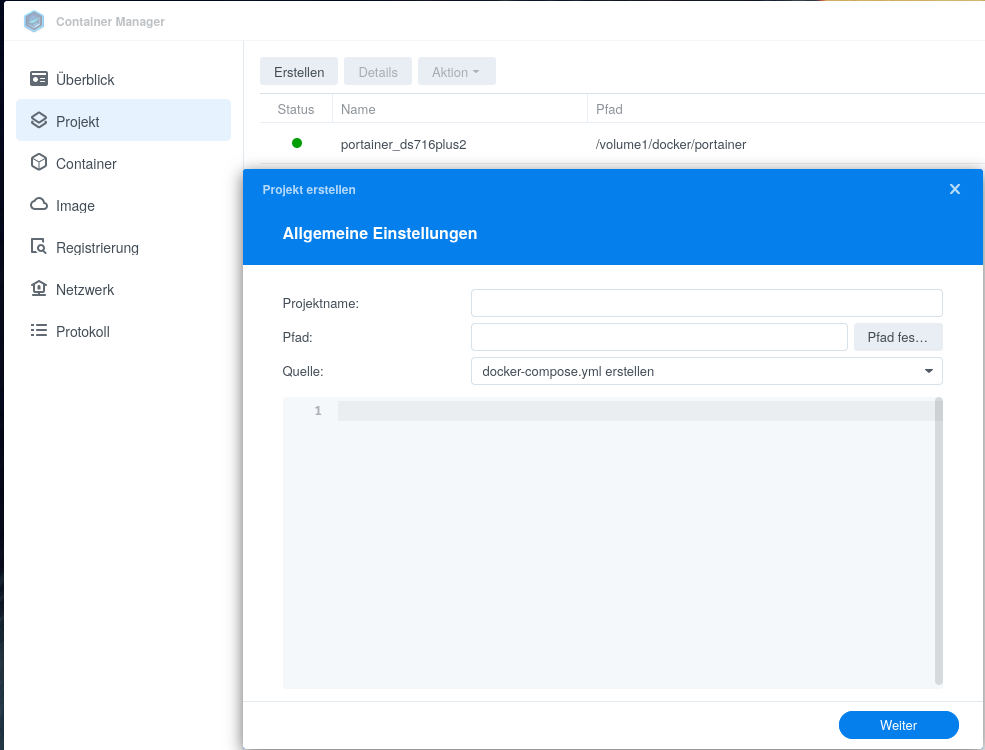

            unter dem neuen Container-Manager der DSM 7.2 und/oder Portainer würde ich an Deiner Stelle lieber mit Docker Compose Dateien arbeiten, auf die Schnelle, das sind Beschreibungen, wie der fertige Docker Container aus sehnen soll.
            Beispiel Portainer auf der Synology:

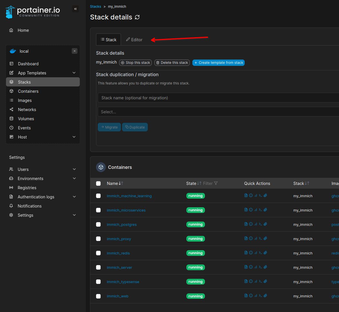

            Unter Portainer heißen die Stack
            Beispiel immich Fotoverwalltung
            Wenn dann ein neues Image da ist, brauche ich nur auf Update the Stack klicken
            Es wird das aktuelle Image geholt und der/die Container werden auf den aktuellen Stand gebracht, im Fall von immich sind das gleich 5 Container, alles wird auch in der richtigen Reihenfolge gemacht.
