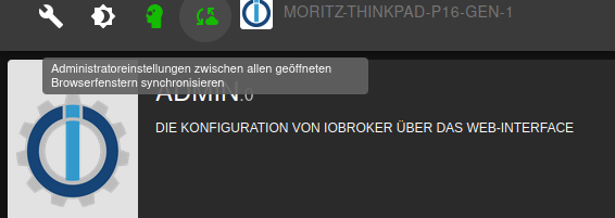

                                      @wildbill Es gibt oben diese Funktion zum Synchronisieren, evtl. hast du die an und die macht komische Sachen, aber ansonsten kann ich deine Probleme nicht nachstellen.
                                      W 1 Reply Last reply Reply Quote 2
                                      • W
                                        Wildbill @foxriver76 last edited by Wildbill
                                        @foxriver76 Ja, die erschien (gefühlt) auch erst, seit einem der letzten Updates. Aber die Funktion ist ja nur sichtbar (und aktiv?) wenn der Expert-Mode eingeschaltet ist?!
                                        ABER jetzt kommt es: Ich habe den Expert-Mode eingeschaltet, da war es exakt wie in Deinem Bild eingestellt (also dass der jetztige Browser der „Master“ sein soll), hab es dann deaktiviert auf das schwarze Symbol und die Seite aktualisiert und die Admin-Ansicht blieb gespeichert. Auch nach deaktivieren des Expert springt es nicht mehr zurück auf die Kacheln. Tausend Dank für den Tipp. 👍
                                        @vepman Versuch das auch, dann sollte es auch bei Dir wieder passen!

                                          Nachtrag: Es war wohl Funktion zum Synchronisieren. Jetzt geht's
