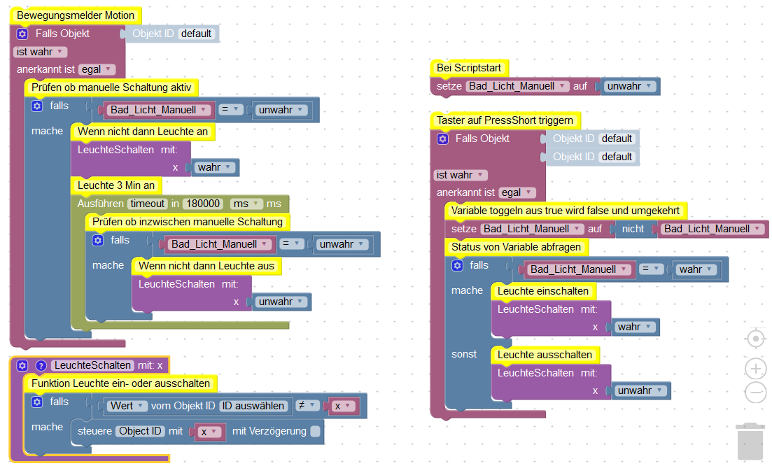

      @Segway:
      Okay,
      ich probiere das mal grad aus. Wo muss ich denn den Code "hinpacken" - arbeite zum ersten Mal mit Blockly?
      Und welchen zus. Datenpunkt soll ich setzen - sorry für die Anfängerfrage :oops: `
      Kein Problem.
      Habe aber gerade wenig Zeit 😞
      Den Datenpunkt musst Du Dir wohl selbst anlegen.
      Wahrscheinlich kommst Du aber auch schon mit einer lokalen Variablen aus.
      Lies Dir mal einige Beiträge zu Blockly durch.
      Da werden schon die meisten Fragen beantwortet.
      Wenn Du nicht zurecht kommst, ruhig noch mal Fragen.
      Muss jetzt los.

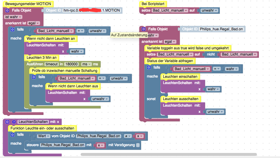

        habe das Script auch mal so nachgebaut, allerdings mit der Ausnahme das ich keine Taster zum auswerten der manuellen Schaltung nutze sondern einfach den momentanen Status der Lampe auswerte um zu entscheiden ob manuell geschalten oder nicht.
        Leider geht bei mir die Lampe anscheinen nicht mehr aus nach den 3 Minuten.
        Wenn der Bewegugsmelder auslöst sehe ich im Log auch 2 aufeinander folgende Meldungen wie folgt:
        hue.0	2018-02-06 20:58:02.780	info	final lightState for Philips_hue.Regal_Bad:{"bri":254,"on":true,"level":100}
        zwave.0	2018-02-06 20:57:55.345	info	Update zwave.0.NODE2
        hue.0	2018-02-06 20:57:54.817	info	final lightState for Philips_hue.Regal_Bad:{"bri":254,"on":true,"level":100}
        javascript.0	2018-02-06 20:57:36.702	info	script.js.Bad.Skript1: registered 8 subscriptions and 1 schedule
        Kann mir jemand helfen ?
        Lg,
        Martin

          @marphDE:
          Leider geht bei mir die Lampe anscheinen nicht mehr aus nach den 3 Minuten. `
          Setze mal direkt vor dem Timer ein "Stop timer".
          Also da wo der Kommentar "Leuchten 3 Min. an" steht.
            marphDE last edited by
            habe ich getan, leider bleibt die Lampe an auch wenn der BWM bereits auf false steht.

              @marphDE:
              habe ich getan, leider bleibt die Lampe an auch wenn der BWM bereits auf false steht. `
              So wie Du das vor hast, wird es auch nicht funktionieren.
                was mache ich denn falsch bzw. wie könnte ich das umsetzen ?

                  @marphDE:
                  was mache ich denn falsch bzw. wie könnte ich das umsetzen ? `
                  Hallo marphDE
                  Der Titel dieses Threads lautet "….Dauerlicht über Taster" und ist [gelöst]
                  Dein Vorhaben hat nichts mit dem Thema zutun.
                  Zudem verstehe ich auch nicht richtig was Du vorhast.
                  Mach doch bitte einen neuen Thread auf und beschreibe Dein Problem/Vorhaben genauer.
                    auch das hatte ich bereits, allerdings kam ich dabei null weiter und habe es nun mit diesem Script hier versucht.
                    Ich wollte einfach Licht und Sonos per BWM einschalten, aber nur dann wenn es nicht bereits vorher manuell angeschalten war.
                    Bzw. 1. Wenn an -> Keine Änderrung per BWM (muss manuell ausgeschalten werden).
                    2. Wenn aus -> Bewegungsmelder schaltet Licht und Sonos ein (wird automatisch ausgeschalten)
                    hier der Link dazu: http://forum.iobroker.net/viewtopic.php … ilit=Sonos
