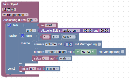

      Hallo Gemeinde,
      ich bin neu dabei bei iobroker. Habe bereits viele Sachen zum laufen gebracht und die Vorteile genutzt(Systemübergreifend) zu verknüpfen usw.
      Die meisten Komponenten sind bei mir noch Homematic, gefolgt von Shelly.
      Homematic möchte ich nun nach und nach ablösen, da ich in meinem Haus das Funkzeugs nicht einwandfrei geregelt bekomme, ständig ist irgend ein anderer Aktor nicht erreichbar usw. Ok sei's drum.
      Ich hab hier noch etwas Logik/Aufbau Schwierigkeiten bei Blockly.
      Ziel ist denkbar einfach, bekomme es aber hier nicht gebacken, obwohl es unter Homematic problemlos klappte.
      In der Suche hier gabs das Thema auch schon mehrfach, allerdings ohne meine Besonderheit, welche mir hier Probleme macht.
      Ziel ist, täglich im Zeitraum a bis b beim auslösen Bewegungsmelder Alexa mit Radio Kanal zu starten.
      Aber eben nur einmal!
      Danke für eure Hilfe und schönes Wochenende!
        Homoran Global Moderator Administrators @Davidaff 0 last edited by Homoran
        @davidaff-0 dann musst du auch eine Sperrvariable nutzen.
        was ist denn c?
        EDIT:
        sollte das die Sperrvariable sein, wird diese sofort nach Ende der Bewegung wieder auf false gestellt.

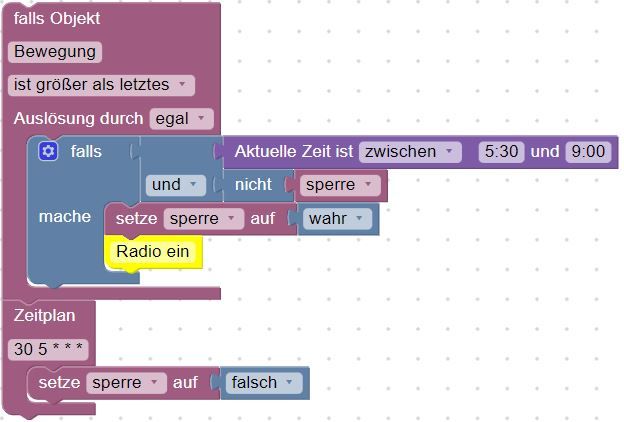

          paul53 @Davidaff 0 last edited by
          @davidaff-0 sagte: täglich im Zeitraum a bis b beim auslösen Bewegungsmelder Alexa mit Radio Kanal zu starten. Aber eben nur einmal!
          Vorschlag:
          D O 2 Replies Last reply Reply Quote 0
            Davidaff 0 @paul53 last edited by
            Danke euch beiden.
            Macht durch aus Sinn kurz vor dem Zeitraum wieder zu falsen und beim ersten aufruf auf true zu lassen.
            Dämlich mal wieder.😲
            Danke euch!

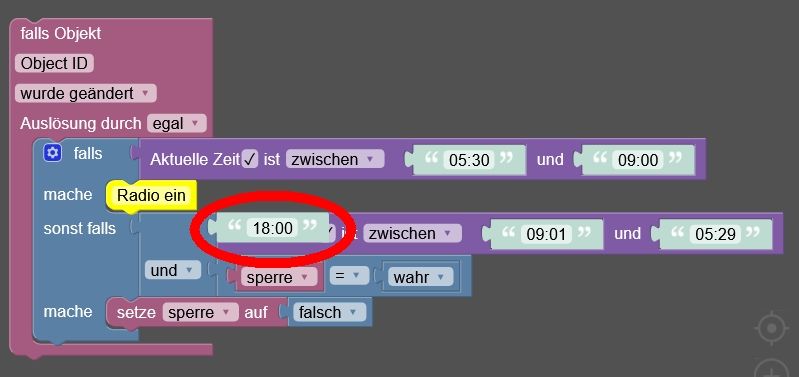

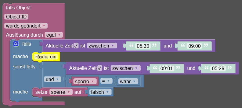

              Bei meinem Versuch, eine Alternative ohne Zeitplan aufzuzeigen, ist mir folgendes aufgefallen:
              Wenn man den Zeit-Baustein kopiert, wird dieser "fehlerhaft" angezeigt.
              Aktualisiert man die Seite, sieht es wieder i. O. aus:
              Tritt dieser kosmetische Fehler auch bei dir auf?
              (Ich weiß, dass da u. a. der Baustein fehlt, der die Sperre auf Wahr setzt)

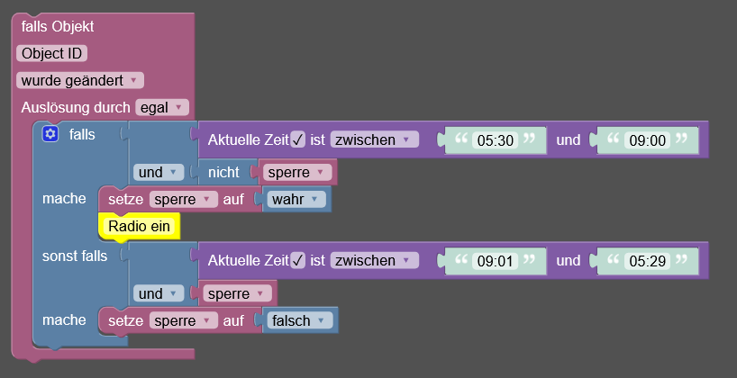

              Hier noch mal die korrigierte Version ohne Zeitplan:
                paul53 @oFbEQnpoLKKl6mbY5e13 last edited by
                @ofbeqnpolkkl6mby5e13 sagte: Tritt dieser kosmetische Fehler auch bei dir auf?
                Den Fehler habe ich auch schon gesehen.
