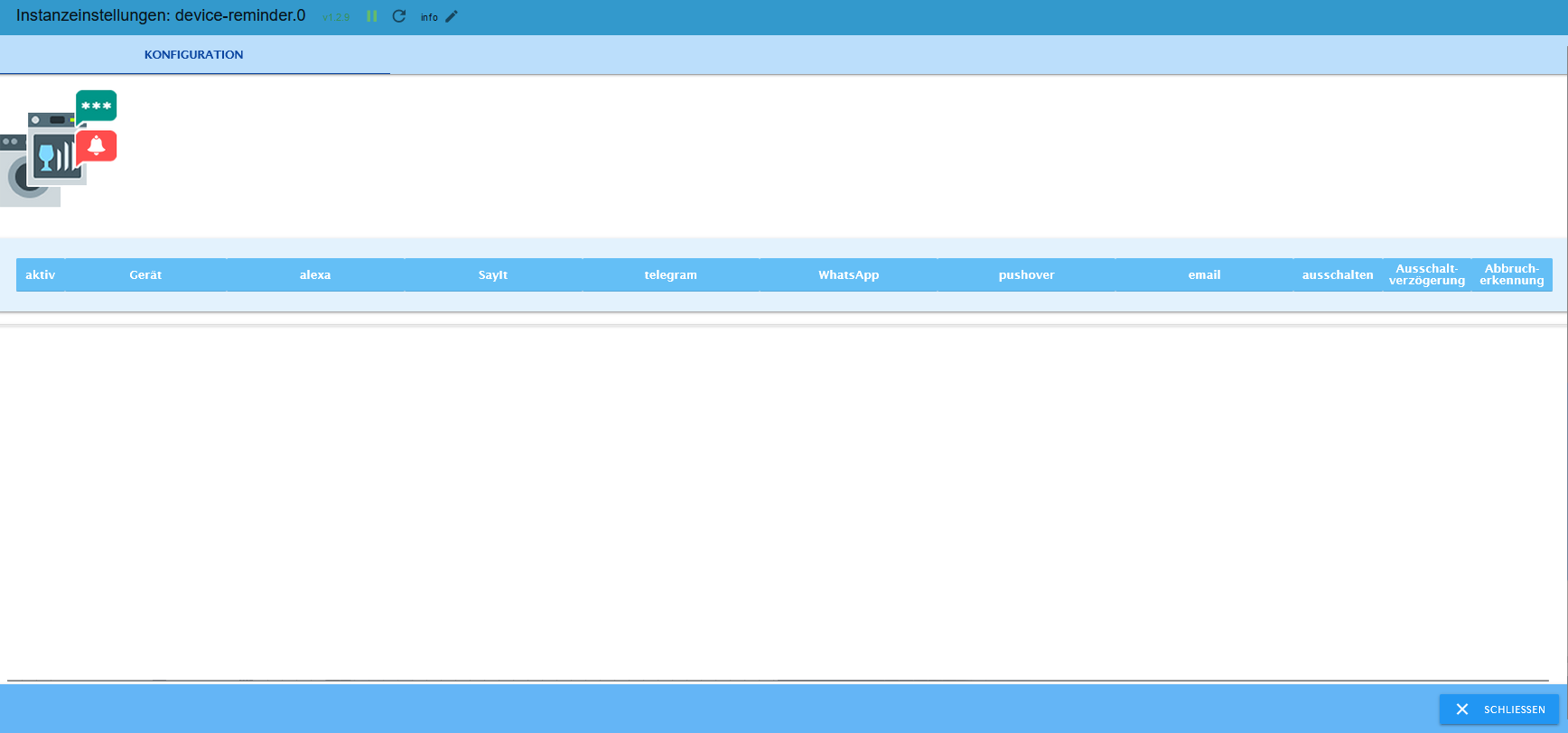

      Hallo habe das Problem das ich bei meinem Device Reminder Adapter 1.2.9 der auf ioBroker läuft nix erstellen kann.
      Bei der Version 2.0.1 fehlt der Speichern Button um unteren Bereich. Hat da Jemand ein Tip für mich wie ich es lösen kann?
      Version 1.2.9
      Version 2.0.1

          TimoWald @Guest last edited by
          @dp20eic Habe es ergänzt. Hoffe ist für diesen Zweck ausreichend.

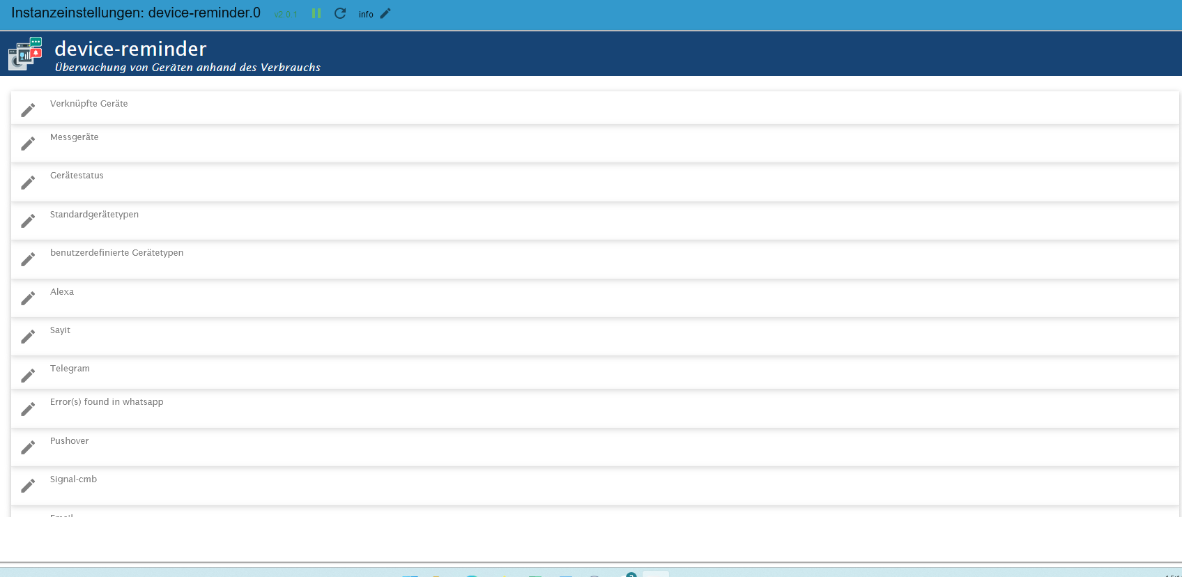

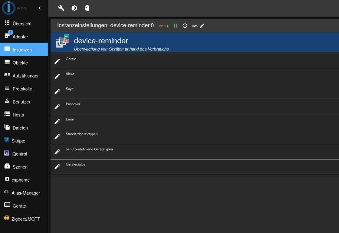

            Habe auch den Fehler, sorry, nicht genau geschaut, aber @mcm57 hat ja dankenswerterweise Github bemüht, Danke.
            P.S.: Hab den gerade mal installiert, bei mir läuft er, aber auch ohne Speichern

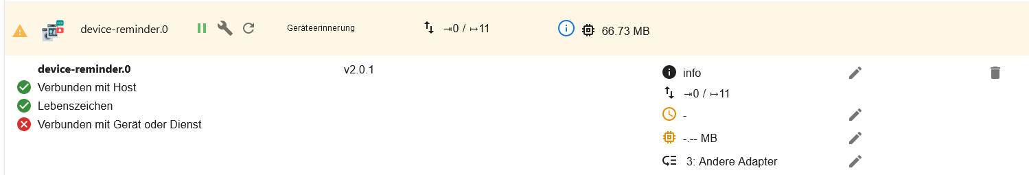

                    @mcm57 Habe bemerkt das der Adapter 2.0.1 nocht mal grün wird.
                    Meine IOBroker Installation läuft auf einem Proxmox Server.

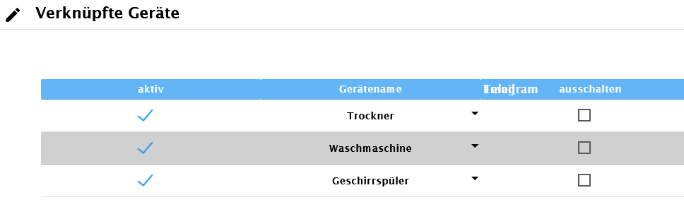

                                  Rene55 @mcm1957 last edited by
                                  @mcm57 Ich habe mir - notwendigerweise - auch die Version 2.0.1 installiert. Was mir aufgefallen ist, dass ich in Edge es kaum schaffe, die Eingaben prüfen zu lassen - in Firefox gehts. Dann scheitere ich an der einfachen Geschichte, einen Telegram Teilnehmer anzulegen. Weiter in Verknüpfte Geräte: hier ist es mir nicht möglich, einen Signalisierungsweg auszuwählen. Da steht irgendwas "ETmealigram" - aber nichts zum auswählen.
                                  Speichern lässt sich bei mir auch nichts. Mittlerer Frust!😠
