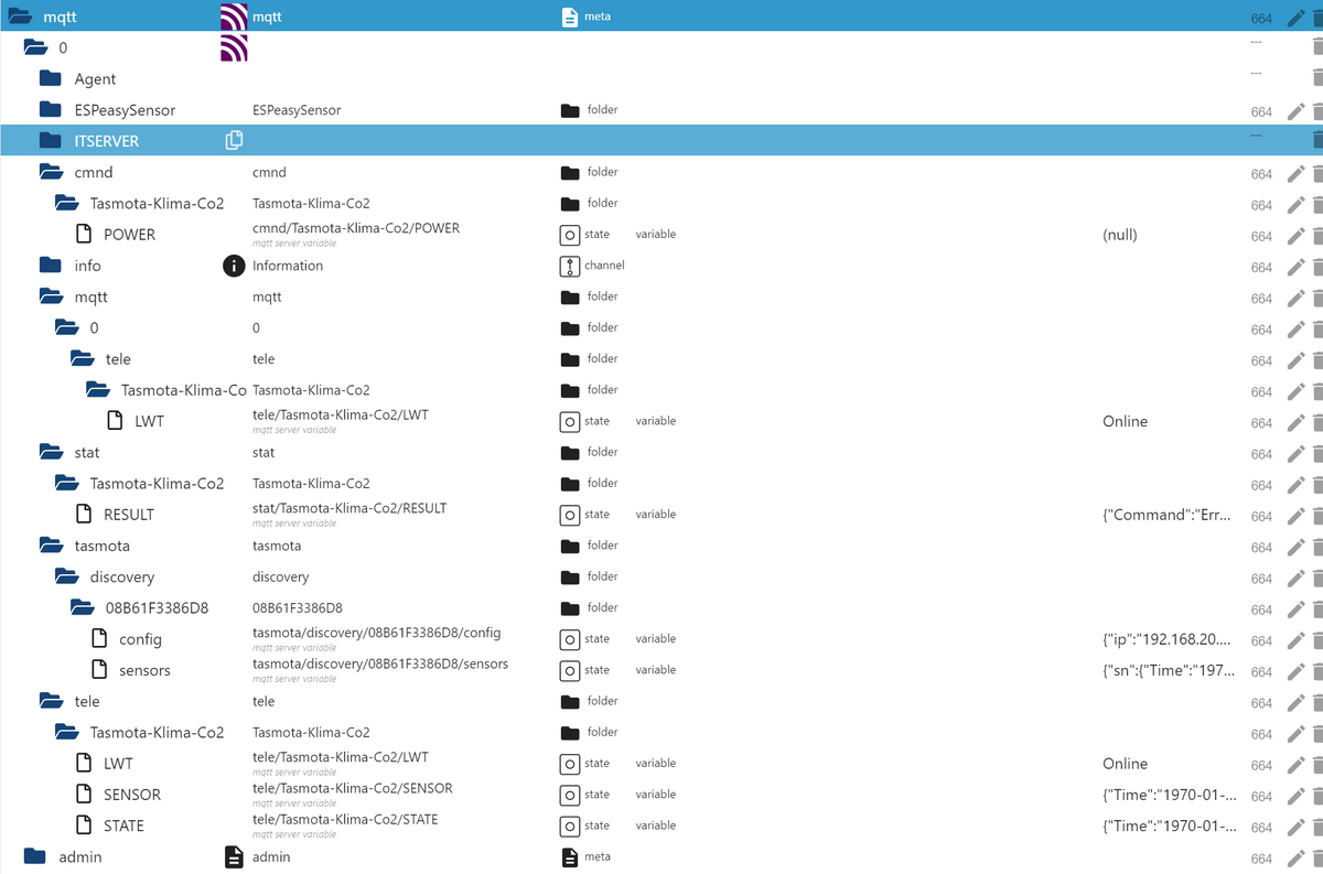

      Wenn ich den mqtt-Server in Tasmota konfiguriere erhalte ich folgende Datenpunkte (also gar keine):
      Mit dem generischen mqtt-Server sieht es leicht besser aus:
      c9f77491-fdea-440e-911f-1566fec92ae6-image.png ¨
      Der einzig halbwegs sinnvolle Datenpunkt ist dann dieser hier der einfach JSON als Value hat:

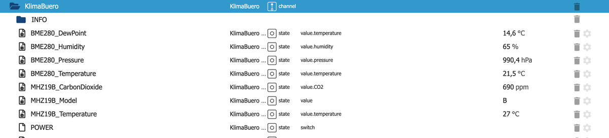

                  @chrisprefect Ich habe etwas ähnliches wie Du oben hier am laufen und er legt mir für jeden DP einen einzelnen Wert an. Verstehe ich richtig, dass Du sowas Dir wünschst?
                  Oder doch was anderes?
                  ChrisPrefect 1 Reply Last reply Reply Quote 1
                  • ChrisPrefect
                    ChrisPrefect @Guest last edited by
                    @alinaclg Hi! Ja, genau so sollte es aussehen. Kommt das aus Tasmota raus? Ev. kann man Tasmota ja dazu bringen die Daten korrekt per MQTT abzuliefern und nicht einfach nur als JSON-Blob.

                        @codierknecht hmm also 1 klappt bei mir nicht, da kommen eben keine Werte aus dem Tasmota-Adapert. Screenshot im ersten Post. Nummer 2 und 3 will ich verhindern, das ist sehr unschön, wartungsintensiv und fehleranfällig.

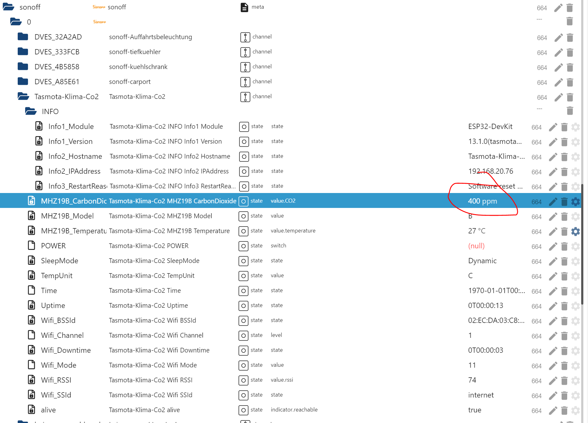

                              wenn ich mir die MQTT-Objekte ansehe, wird bei @ChrisPrefect nur der Haken bei aut. erz. /tele/sensor Objekte im Sonoff-Adapter fehlen.
                              edit: habe in die Glaskugel geschaut. 😉

                                • ChrisPrefect
                                  ChrisPrefect @Wal last edited by
                                  @wal JAAA!! 😄
                                  Danke! Genau das wars!
                                  Ich konnte mir nicht vorstellen, dass der Adapter das nicht kann. Dass man das separat aktivieren muss, hätte ich nicht erwartet.
                                  Zum Glück brauche ich so keine umständliche Aliase oder Skripte. Geht doch 😉
