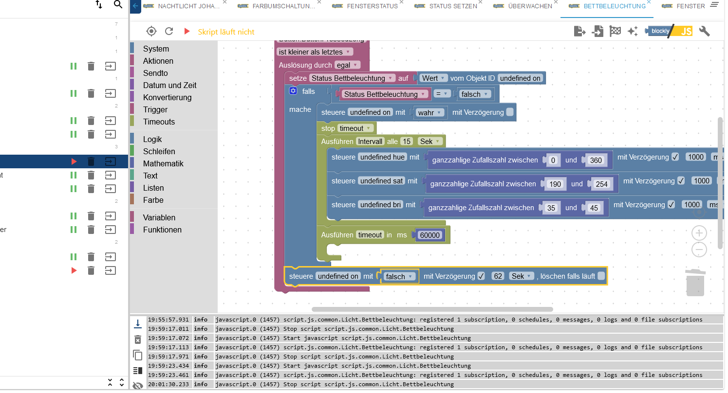

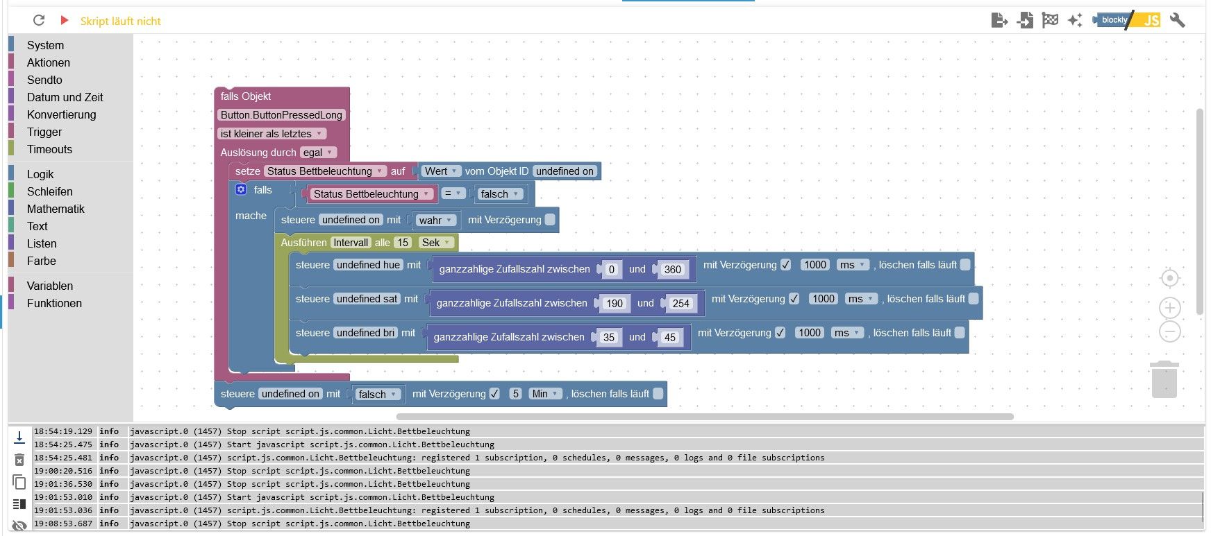

      ich hab ein kleines Blockly für die Ambiente Leuchte unterm Bett..
      Wo muss der steuere mit falsch Baustein hin, damit es auch aus geht...wie im Bild geht nicht, auch unterm Intervall nicht und auch nicht direkt unterm steuer mit wahr Baustein
        Homoran Global Moderator Administrators @docsnyder7 last edited by
        @docsnyder7 sagte in Intervall nach Zeit x ausschalten:
        nein, das wird nur bei Scriptstart ausgeführt.
        wann soll es denn ausgehen?

              docsnyder7 @Homoran last edited by
              SO?
              geht zwar aus, aber kurz danach wieder an

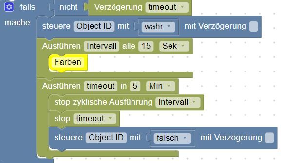

                paul53 @docsnyder7 last edited by
                @docsnyder7 sagte: geht zwar aus, aber kurz danach wieder an
                  docsnyder7 @paul53 last edited by
                  OK... also ein übergeordnetes timeout, dass das interval stoppt und dann selber gestoppt wird
