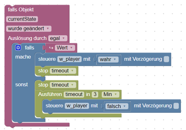

      Hej,
      ich möchte einen eigenen Datenpunkt auf true setzen, wenn der Trigger true ist. Aber erst nach 3 min auf false, wenn sich der Trigger auf false ändert.
      Ist das so mit dem Timeout und Stop Timeout korrekt umgesetzt?
        paul53 @rtwl last edited by
        @rtwl sagte: erst nach 3 min auf false, wenn sich der Trigger auf false ändert.
        ..., nachdem sich der Trigger-DP auf false ändert.
        Das untere "stop timeout" ist überflüssig.

          rtwl @paul53 last edited by
          Stimmt, ist logisch - es kann ja nicht 2x der Sonst Teil aufgerufen werden. Danke
