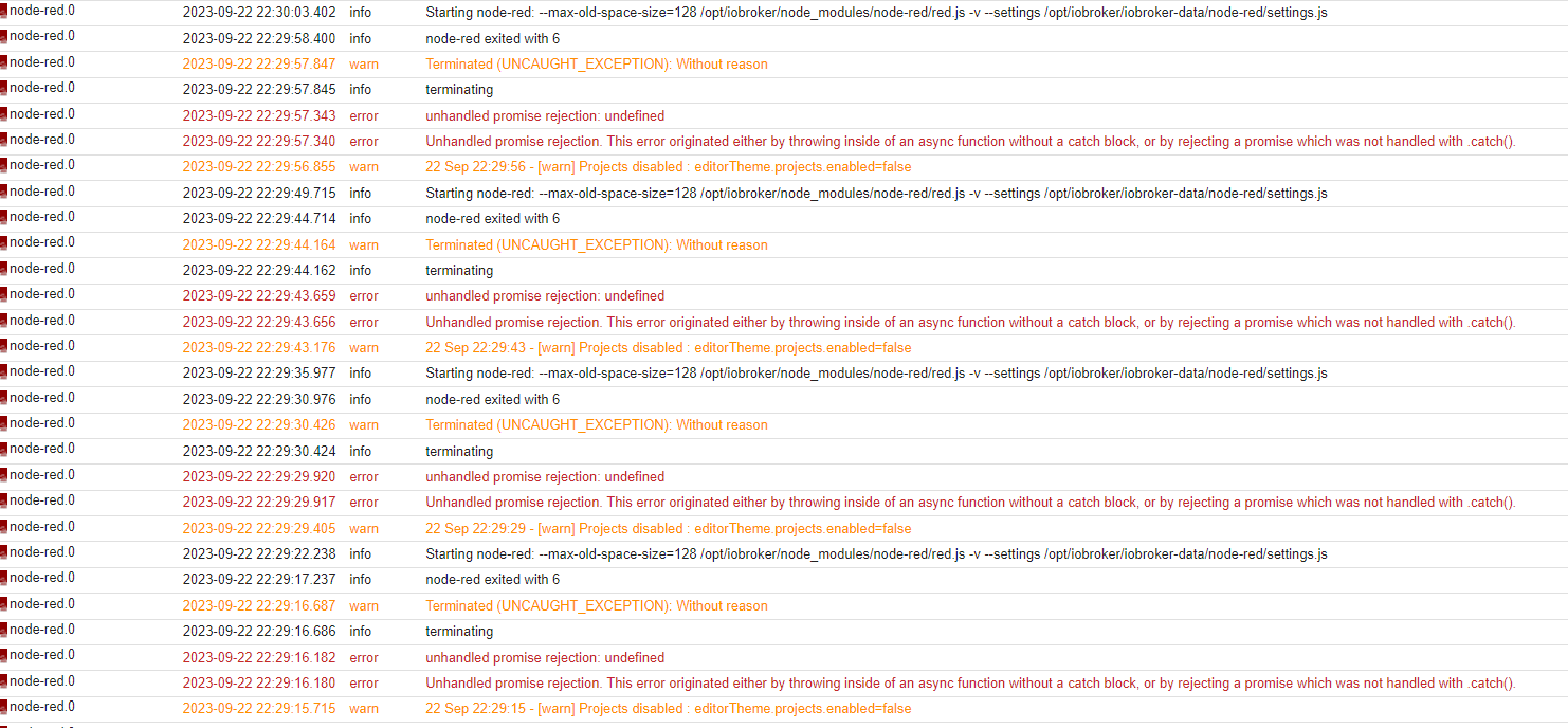

      Der auf Iobroker installierte Nodered funktioniert nicht mehr. Instanz auf grün, aber UI nicht erreichbar. Hab alles gelöscht neu installiert, selbe Meldungen. Ich bin echt am Ende. Kann mir jemand helfen? Screenshot 2023-09-22 223621.png Log sieht so aus:
      mickym ? 2 Replies Last reply Reply Quote 0
      • mickym
        mickym Most Active @Tinu85 last edited by mickym
        @tinu85 Du hast halt eine function Node oder eine andere Node die buggy ist installiert. Starte den Adapter im Sicherheitsmodus und deaktivere den Flow oder die Node die Probleme macht. ggf. halt einen Flow nach dem anderen. Dann wieder normal starten. Oder du deaktivierst alle Flows und schaltest die ,wenn Du ohne Sicherheitsmodus gestartet hast, jeden Flow einzeln bis erneut der Absturz kommt

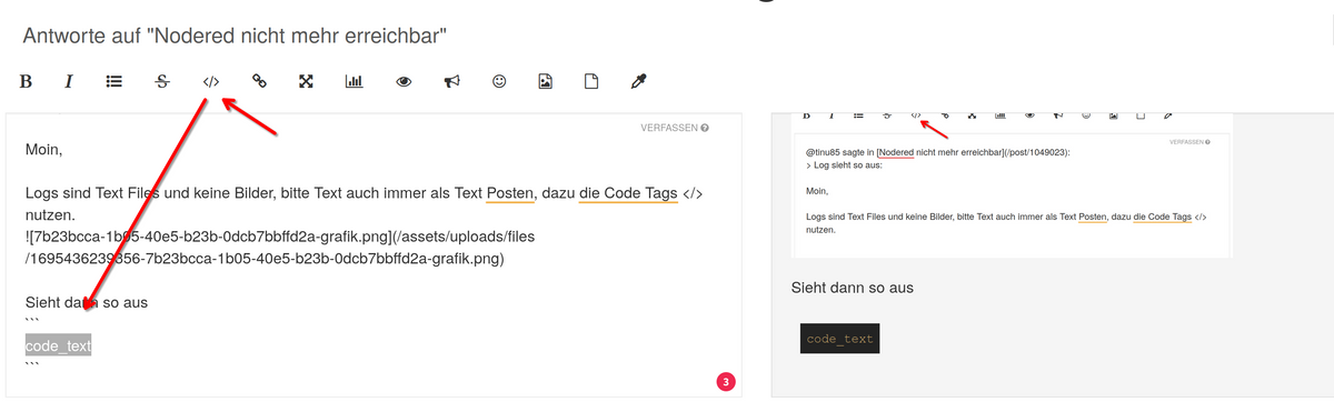

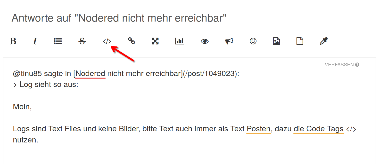

          A Former User @Tinu85 last edited by
          @tinu85 sagte in Nodered nicht mehr erreichbar:
          Log sieht so aus:
          Moin,
          Logs sind Text Files und keine Bilder, bitte Text auch immer als Text Posten, dazu die Code Tags </> nutzen.
          Sieht dann so aus
          code_text
          Da wo code_text steht, dann die Log-Meldungen hineinkopieren, im rechten Fenster kann man sehen, ob die Formatierung ok ist.
          VG
          Bernd
