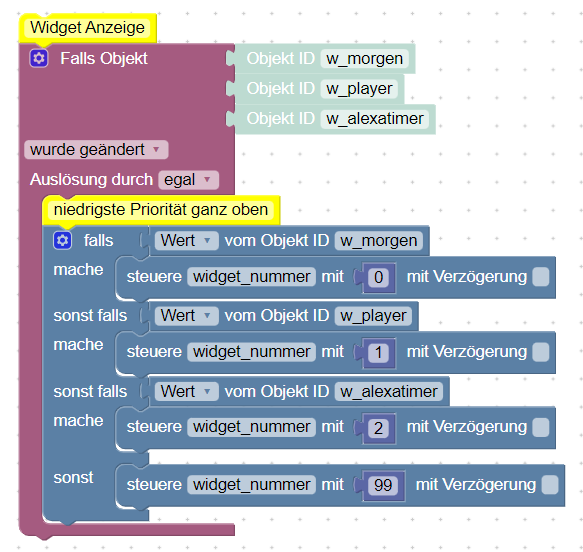

      Ich hätte gerne hier eine Priorisierung.
      Nehmen wir folgendes an:
      w_morgen = false
      w_player = true
      w_alexatimer = true
      warum wird hier nicht mein gewünschtes Objekt auf 2 geändert?
      Das Blockly arbeitet doch von oben nach unten - und da die Prüfung des w_alexatimer später passiert sollte doch diese Bedingung zutreffen und 2 geschrieben werden.
        ticaki Developer @rtwl last edited by
        @rtwl
        ? Du schreibst das Gegenteil von dem was ist: Falls Bedingung true ist führe nicht sonst aus. w_player ist true und damit entfallen alle nachfolgenden sonst abfragen.
        rtwl 1 Reply Last reply Reply Quote 0
        • rtwl
          rtwl @ticaki last edited by
          @ticaki ah okay. also muss ich die Reihenfolge umkehren. danke
