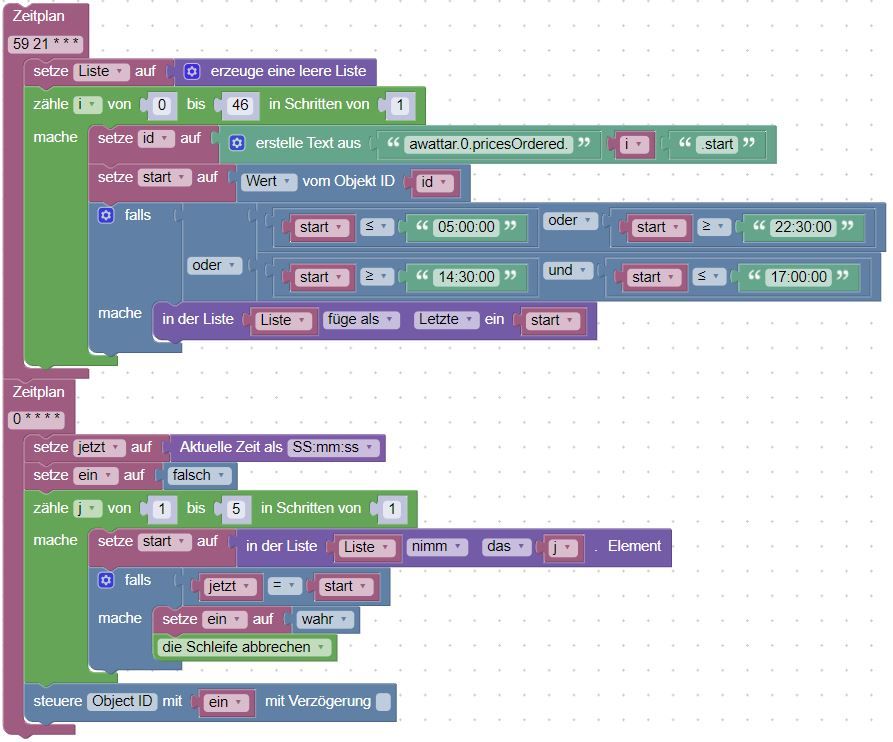

            paul53 @judisi last edited by paul53
            @judisi sagte: nur zu den x günstigen Stunden Strom bekommen (das x wird in der übergangszeit 5
            Dann schreibe Preise und Startzeiten, die infrage kommen, in eine Liste und sortiere die Liste nach Preis. Zu den Startzeiten mit den 5 günstigsten Preisen wird eingeschaltet.
                    @judisi sagte: geordnet nach Preis in den Konten awattar.0.pricesOrdered.(0-46).
                    Man kann eine sortierte Liste der Startzeiten erstellen, die nur die gültigen Zeiten enthält.
                      judisi @paul53 last edited by
                      @paul53 @Homoran Ihr zwei seid unglaublich. Während ich mich bemühe einen kleinen Teil zu kreieren und zu verstehen, habt ihr schon mehrere Lösungsvarianten vorgeschlagen, die ich in der Zeit nicht mal in blockly reintippen kann, in der ihr sie programmiert. DANKE, DANKE, DANKE.
                      Ich mach jetzt mal einen Probelauf mit dem Blockly von paul53, weil ich Blockly im Gegensatz zu Javascript annähend verstehe.

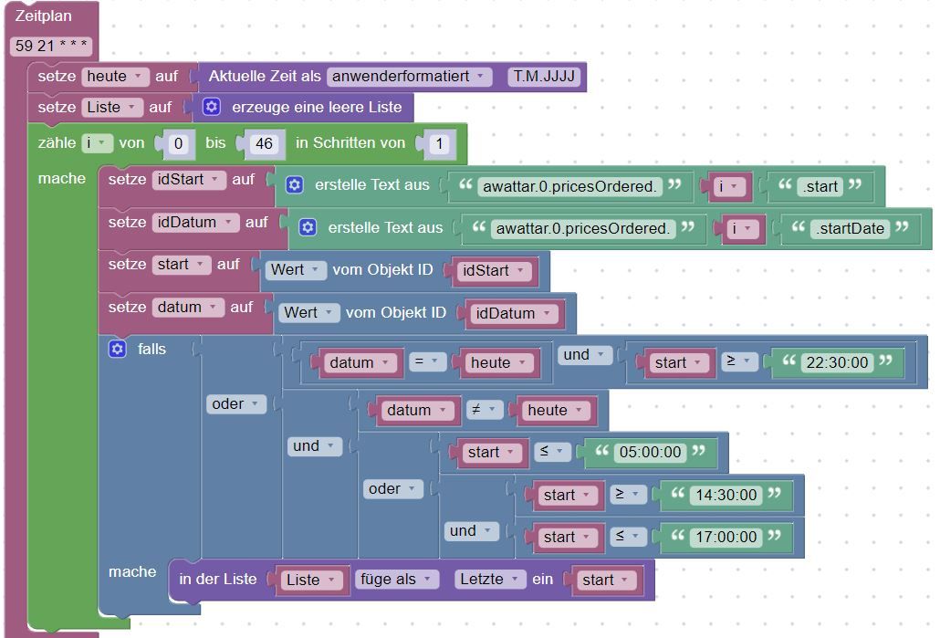

                        @judisi
                        Da die Werte von heute und morgen enthalten sind, muss man wohl auch noch das Datum prüfen: >= 22:30 heute, der Rest morgen.
                          Klappt wunderbar. Damit ich dem Problem von heute und morgen entgehen kann, hab ich in der Instanz aWATTar1 eingegeben, dass um 19:05 nur die Preise von 22:00 bis 18:00 beachtet werden sollen.
                          Danke diesem wunderbaren Forum, das ohne erhobenen Zeigefinger immer gerne hilft.

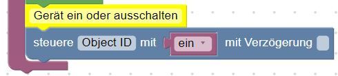

                            @judisi sagte: hab ich in der Instanz aWATTar1 eingegeben, dass um 19:05 nur die Preise von 22:00 bis 18:00 beachtet werden sollen.
                            Es wird noch kein Gerät geschaltet.
