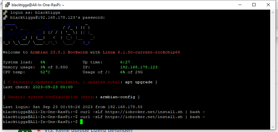

      Hallo, ich habe auf meinem Rock64 die Version Armbian 23.8 Bookworm geflasht und wollte nun mit "curl -sLf https://iobroker.net/install.sh | bash -" IoBroker installieren. Es passiert aber leider nichts, die Installation wird nicht durchgeführt:
      Wie bekomme ich iob installiert?
      Besten Dank und Gruß
        Thomas Braun Most Active @BlackTigga last edited by
        @blacktigga
        Text aus der Konsole auch als Text hier rein.
        Dann könnte man das zitieren.
        So nur: Schreib es anders.

              Homoran Global Moderator Administrators @BlackTigga last edited by
              @blacktigga und was ist mit der Meldung davor?
              @thomas-braun sagte in Armbian 23.8.1> IoBroker Installation läuft nicht:
