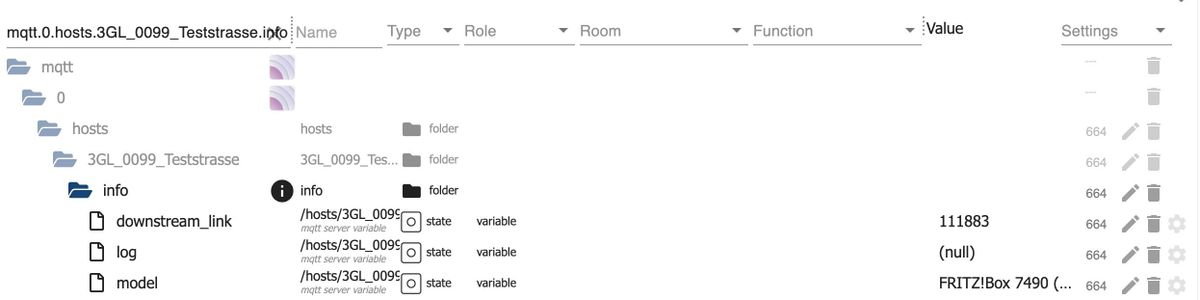

                Ich rede von der Spalte rechts, also wo Fritzbox 7490 steht, die heißt bei mir "value", wahrscheinlich Wert auf deutsch.
                Ursprünglich wollte ich das gesamte Logfile der FB dort hinterlegen. Allerdings wird dann immer (null) angezeigt. Wenn ich es kürze auf 200 Zeichen, dann klappt alles, daher meine Vermutung, dass das Feld irgendeinem Zeichenlimit unterliegt. Alternative kann natürlich auch sein, dass es irgendwelche Zeichen nicht verträgt, die im späteren Teil des Logfiles auftauchen. Die Einträge werden erstellt/aktualisiert über den MQTT-Adapter.
                      Homoran Global Moderator Administrators @cedric last edited by
                      @cedric Danke!
                      Hast du in den Systemeinstellungen Englisch eingestellt?
                      @cedric sagte in Logfile der Fritzbox per MQTT übertragen und wegspeichern:
                      was ist das für ein Typ?
                      (siehe Objektdaten)
                      begrenzt wäre begrenzt und nicht null.
                      ich sehe die Ursache eher im ESP
                      C 1 Reply Last reply Reply Quote 1

                        Tausend Dank, du hattest recht.
                        Ich musste MQTT_MAX_PACKET_SIZE in der PubSubClient.h hochsetzen damit es klappt, dort war 256 bytes das Limit und alles darüber wurde gar nicht an MQTT geschickt.
