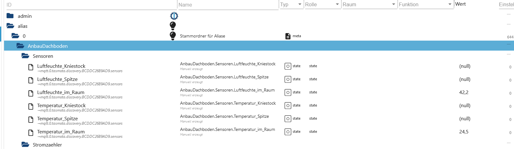

            raspido @Homoran last edited by
            @homoran So sehen aktuell die Datenpunkte aus:
            wo ich alles angelegt habe standen da überall Werte drin und nicht "(null)".

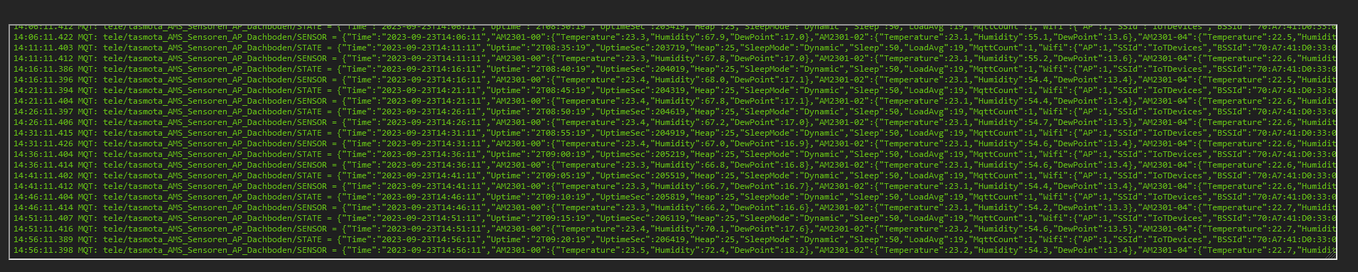

            Das hier ist aus der Konsole vom Tasmota Gerät:

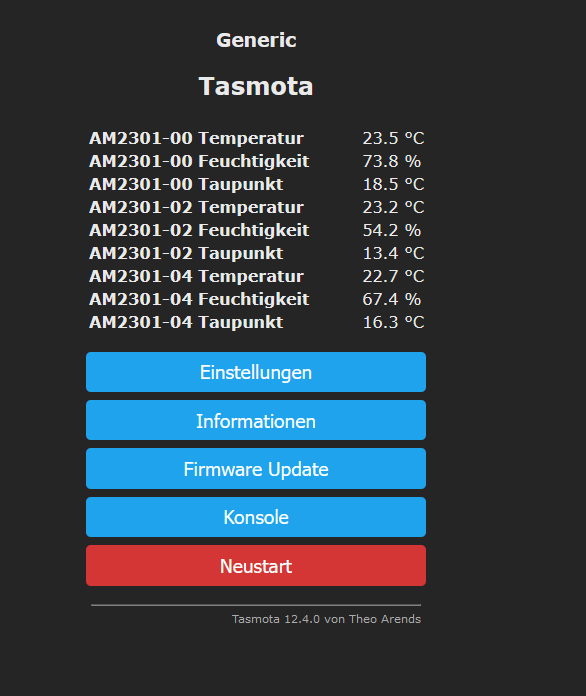

            Und das ist die "Startansicht" vom Tasmota Gerät:
            Bei dem Tasmota Gerät handelt es sich um ein Wemos D1 Mini mit 3 DHT11 (glaube ich).
