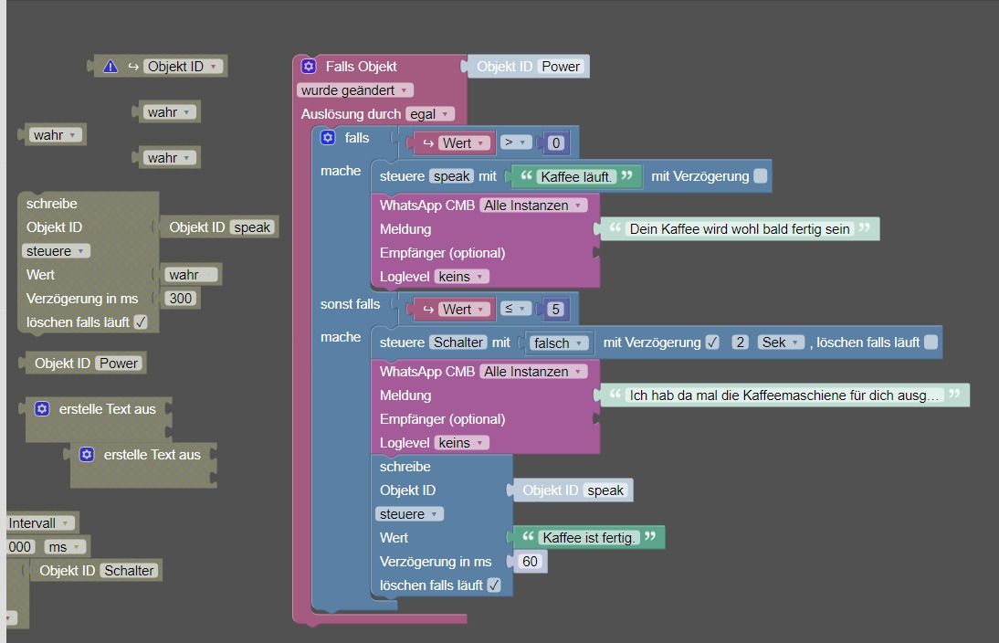

      Nun mal gleich zu meinem Anliegen. Hab also mal da ein Skript in Blockly gebastelt, es funktioniert sogar, nur leider macht es etwas mehr als es soll. Mir gehen langsam die Ideen aus. Bitte hier mal dringend um Hilfe. Danke schonmal im Voraus.

      Zur Info, der obere Teil wird leider immer wieder abgespielt, während der untere genau das macht was er soll. Wenn Power auf 0 W geht, dann wird die Steckdose ausgeschalten und es wird eine WhatsApp gesendet und Alexa spricht den Text. Nur beim oberen Teil wird das gleiche getan, aber es wird laufend wiederholt bis Power < als 5 W ist. Ich habs auch mit dem Switch versucht mit true und false, aber das selbe Ergebnis. Die beiden Teile sehen doch eigentlich fast gleich aus, wieso verhalten sie sich nicht auch gleich?
        sobald dein Wert 5 erreicht wurde, wird ausgeschaltet, somit passiert nichts mehr
        aber der obere Teil , größer 0 schwankt ja wenn Maschine an und dem zu folge passiert etwas, so wie eingestellt....bei jeder Änderung die Größer 0

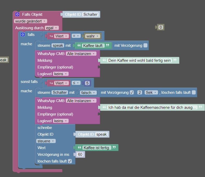

          @crunchip Ja aber wenn ich das Ganze umbaue und den Wert vom Switch auslesen lasse , also gleich True, dann passiert das selbe obwohl sich ja true nicht ändert bis es auf false geht.

            @littlemoppy sagte in Alexa Sprachausgabe bitte nur einmal:
            wie und wo? zeig mal

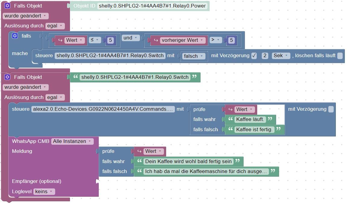

              @littlemoppy sagte: mit dem Switch versucht mit true und false, aber das selbe Ergebnis.
              Versuche es mal so, wenn die Kaffeemaschine per Shelly eingeschaltet wird:

                @crunchip Hier das umgebaute Blockly,

                    @littlemoppy dein Schalter kann ja keinen Wert kleiner 5 haben, dieser ist true/false

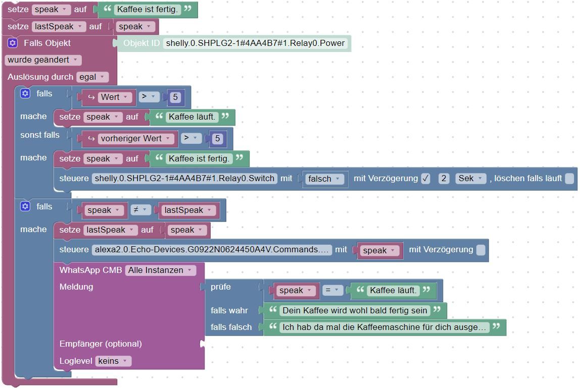

                      paul53 @littlemoppy last edited by
                      @littlemoppy
                      Version, die nur die Leistungsaufnahme prüft:

                        @paul53 😁 😁 😁 👍 ⭐ ⭐ ⭐ ⭐ ⭐
                        bin beeindruckt, es funktioniert genau so wie ich es haben wollte. Und es zeigt mir einmal mehr das ich durch bloßes Überlegen nicht mal in Blockly weiter komme. Wenn's komplex wird fehlt mir einfach das Wissen. Hab grad mal die Hälfte verstanden was ich da abgetippt und hingeschoben habe. Gut das ich mit Variablen schon was zu tun hatte, sonnst hätte nicht Mal das abkupfern funktioniert.

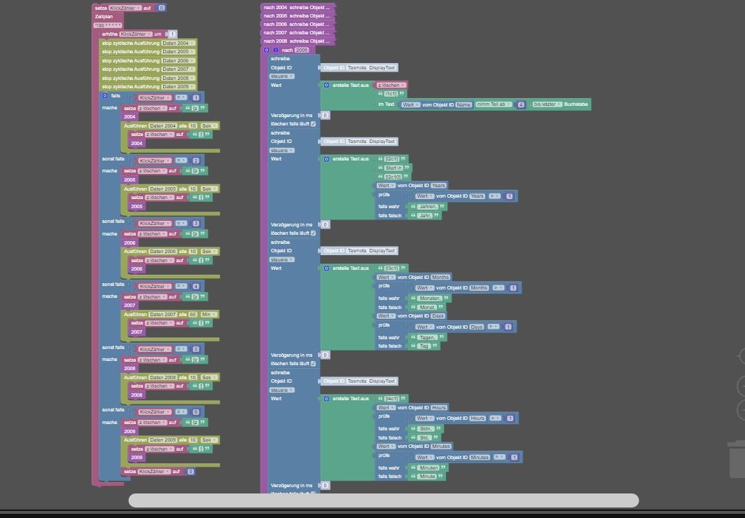

                        Ich würde gern den Alexa Ausgabetext nun auch auf meinem LCD 2004 Display angezeigt bekommen, da läuft aber schon ein anderes Skript. Theoretisch sollte dieses für eine gewisse Zeit unterbrochen werden und nach Anzeigen des Textes für vielleicht 30 sek oder so wieder normal weiter laufen.
                        Hier mal das Skript welches grad läuft. Auch hier bitte ich um Verbesserungsvorschläge, es funktioniert aber.
                        Und hier ist das Chaos, bitteschön.
                        Ein paar Erklärungen warum, wiso, weshalb eine andere Vorgehensweise besser oder meine einfach schlechter wäre, wäre schon schön. Ich will das hier nicht nur dazu nutzen um meine Sachen gemacht zu bekommen, ich möchte dabei auch lernen und eigene Ideen entwickeln.
