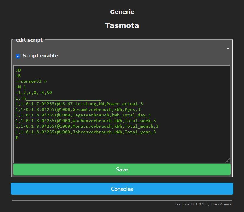

        Ein Script erzeugt die Leistungsdaten in kW und kWh. Dieses ist einzugeben und zu starten:

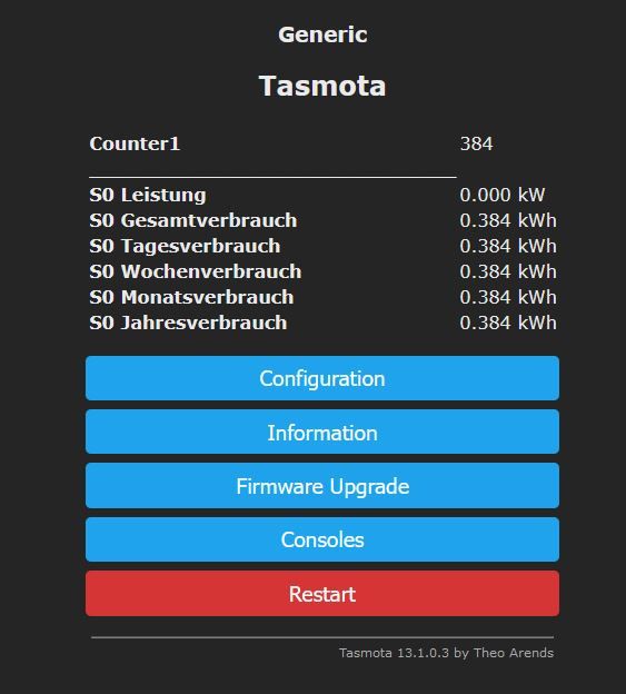

      • Das schaut dann so aus und die Daten erscheinen auch in der Sonoff Instanz. Hier wurden die Impulse noch per Hand getriggert. Inzwischen ist es eingebaut und läuft.
      • Diese Zeile: +1,2,c,0,-4,s0 beschreibt, dass GPIO Eingang 2 beim ESP32 benutzt wird.
        Weitere Infos dazu gibts im ersten Link unter "Meter Definition"
      Allerdings kenne ich nicht die Bedeutungen von 1,1-0:1.7.0*255(@16,67, Leistung, kW, Power_actual, 3
      Kann mich jemand zu einem Wiki lozen oder gar erklären?
      Danke 🙂
        Homoran Global Moderator Administrators @Stefan Falt last edited by
        @stefan-falt sagte in S0 Zähler einbinden mit BananaPi M5 (Ohne GPIO):
        zu einem Wiki lozen
        https://www.bundesnetzagentur.de/DE/Beschlusskammern/BK06/BK6_83_Zug_Mess/835_mitteilungen_datenformate/Mitteilung_26/Anlagen/Codeliste_OBIS_24a.pdf?__blob=publicationFile&v=1
