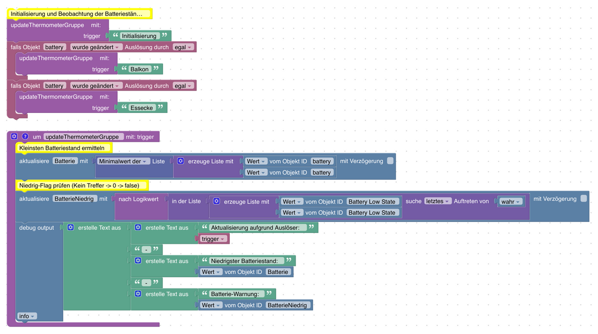

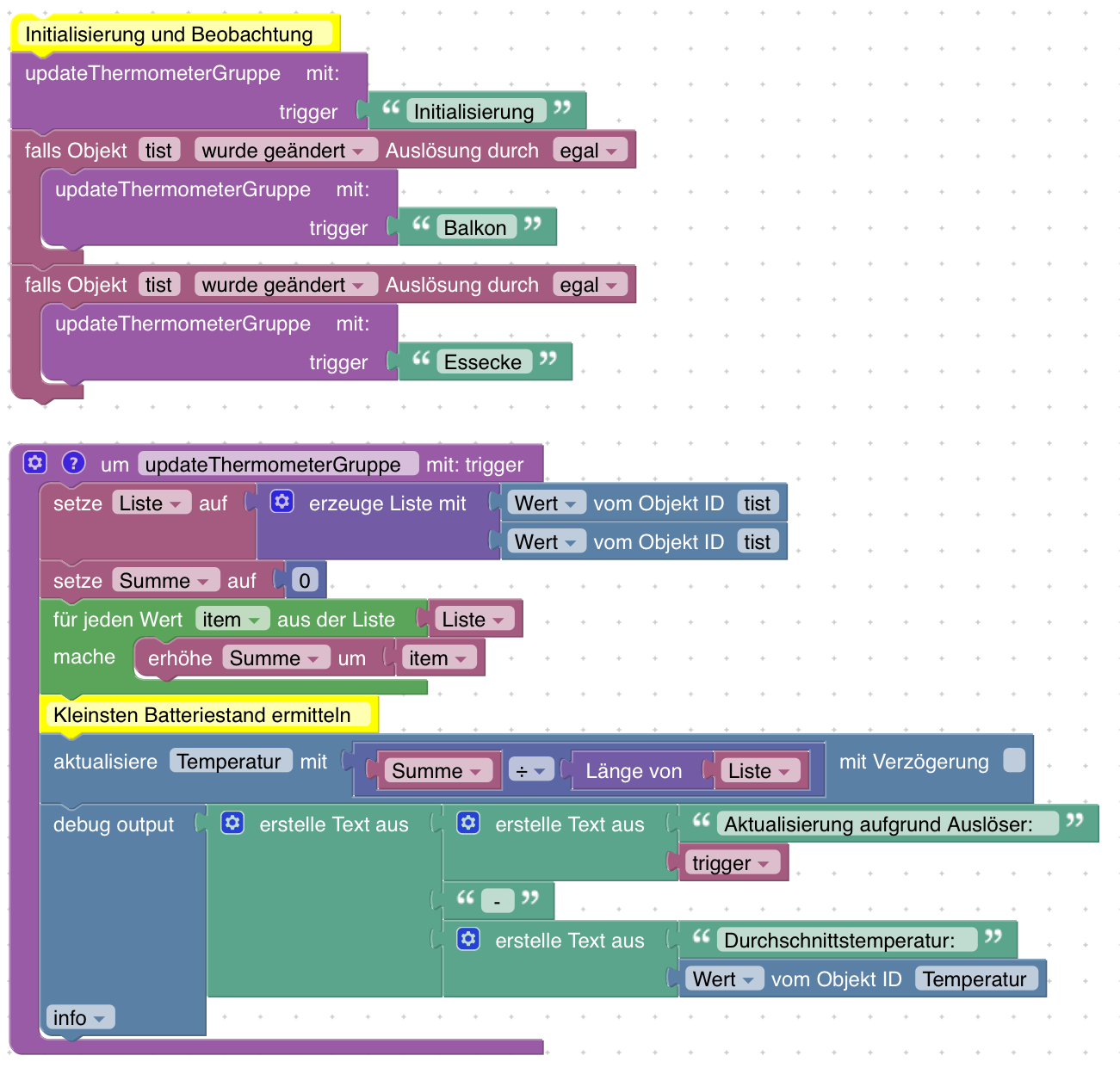

        Dann mal für die Nachwelt meine Lösung:
        Alias für jeden (meiner beiden) DECT301 aus dem Fritz.Dect-Apatper
        Beispiel aus der Praxis: Ein Device muss ersetzt werden (defekt), oder ausgetauscht gegen andere Marke (nachdem AVM dann verkauft wurde).
        Eigene Datenpunkte, die den virtuelle Gruppenadapter abbilden:
        • Batterie-Zustand (der niedrigste in der Gruppe)
        • Batterie-low (aktiv, wenn einer der Adapter das meldet)
        • Temperatur (der Durchschnitt aller Adapter
        Es folgen noch weitere, wenn ich mich an den Rückweg vom Homekit zu den Adaptern mache 😉
        Skripte für die Rechenarbeit
        In Blockly, da ich mir damit Syntax-Fehler erspare und die besser vorzeigen kann 😉
        Ich nutze Listen, da man hier leichter weitere Devices ergänzen kann (ja, die Trigger liessen sich da noch optimieren).

        OK, ich habe noch mal versucht, die feste Verdrahtung mit Selektoren zu lösen, aber das ist mit Blockly einfach nicht sinnvoll möglich, da bedarf es dann doch manueller Skripte.
