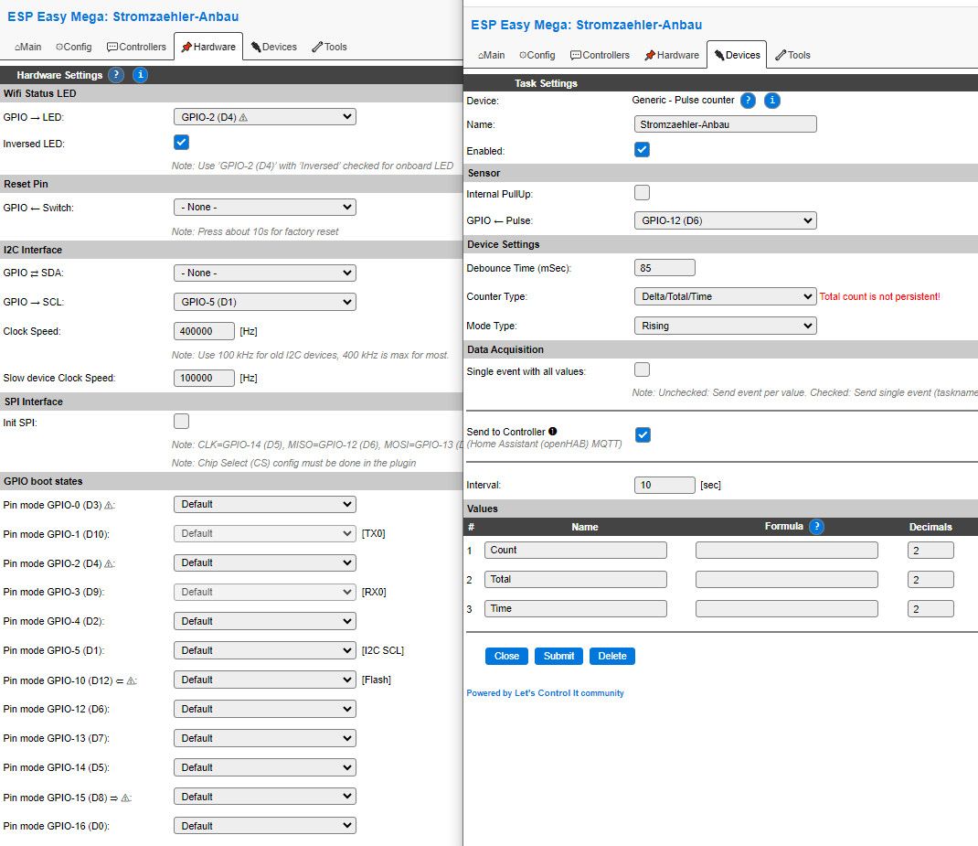

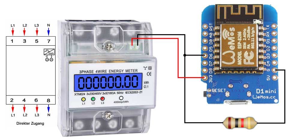

      In meiner Stromverteilung habe ich nun einen extra Stromzähler, an dem man direkt den S0 Impuls herausholen kann.
      Den Anschluss und die Einstellungen habe ich so vorgenommen, wie es Eddy in seinem Video auf Youtube gezeigt hat.
      Grundsätzlich funktioniert es auch und es wird gezählt. Nur, dass der errechnete und angezeigte Zählerstand nach einem Tag voneinander abweichen.
      Der Zähler soll ja lt. derm Aufdruck nach 400 Impulsen 1 kWh haben. irgendiwe hinkt das aber dann bei meiner Anzeige hinter dem tatsächlichen Wert hinterher.
      Angeschlossen und eingerichtet hab ich es so. Hat vielleicht einer eine Idee, was hier falsch sein könnte??

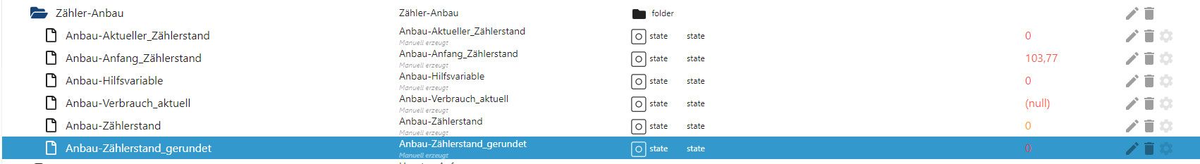

      (Der Wert bei "Anbau Aktueller_Zählerstand" ist auf 0, weil ich den "Anfang_Zählerstand" gerade wieder neu eingetragen habe.
      Der zählt schön hoch .. nur eben nicht in dem Intervall, wie es der tatsächliche Zähler anzeigt.)

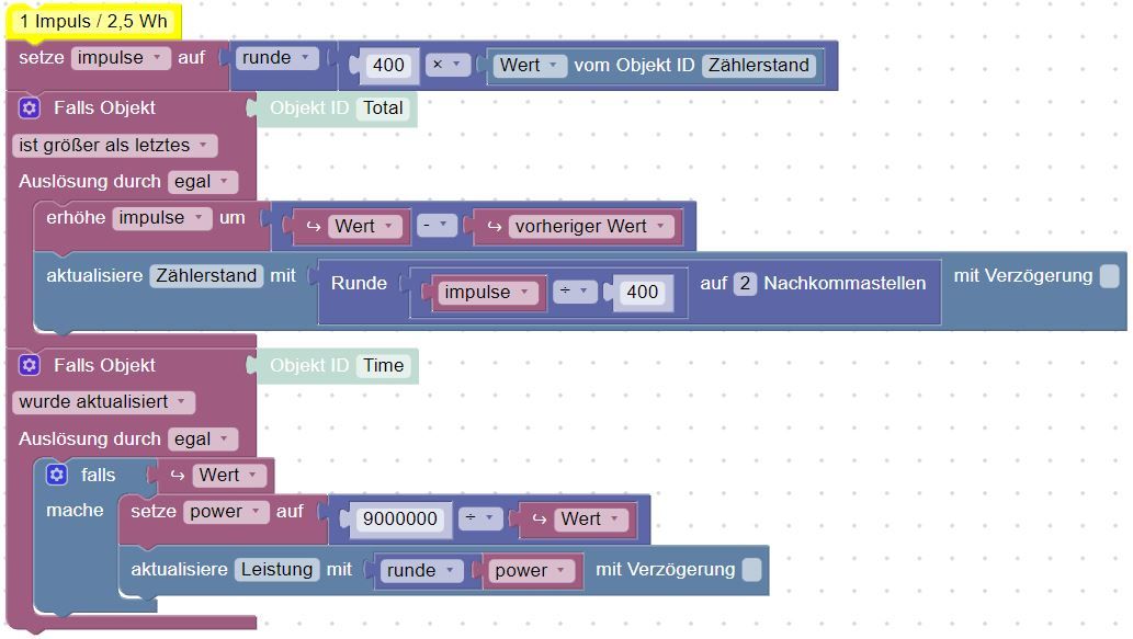

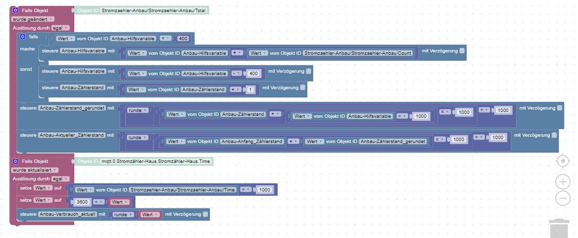

          paul53 @LotharF last edited by paul53
          @lotharf sagte: nicht in dem Intervall, wie es der tatsächliche Zähler anzeigt.)
          1. Man kann Datenpunkte nicht unmittelbar nach dem Schreiben wieder einlesen (asynchrone Ausführung von "steuere"). Verwende Variablen.
          2. Die Umrechnungsfaktoren stimmen nicht.
          3. Unten wird der falsche Trigger-Datenpunkt verwendet.
          Vorschlag:
          "Zaehlerstand" in kWh
          "Leistung" in W
          Unmittelbar vor Skriptstart manuell den abgelesenen Zählerstand eintragen!
            LotharF @paul53 last edited by
            Danke für den Input 👍
            Ich hab das Blockly mal so eingestellt und laufen lassen. Es läuft, allerdings habe ich
            nun nach einer Woche Laufzeit einen Unterschied in der Anzeige Der Tatsächliche Wert ist um ~0,10 kWh kleiner.
            Ich habe von dem Blockly derzeit nur den oberen Teil laufen. Das zweite "Falls Objekt" für die Leistung in W habe ich weggelassen.
            Oder wird das irgendwie mit für deine Bereichnung benötigt?
                    @lotharf sagte: Tatsächliche Wert ist um ~0,10 kWh kleiner.
                    Wie kommst du auf die Debounce Time von 85 ms?
                      LotharF @paul53 last edited by LotharF
                      Diesen Wert habe ich aus dem Video von Eddy übernommen.
                      Ob der "Fehler" linear weiter hochzählt müsste man austesten. Ich denke aber, dass hier eine Einstellung noch falsch ist.
                        @lotharf sagte: Diesen Wert habe ich aus dem Video von Eddy übernommen.
                        Sagt das Datenblatt zum Zähler etwas über die Impulsbreite des S0-Impulses? Die Debounce-Time sollte kleiner sein (etwa die Hälfte).
                                    Hatte die Einstellung mal auf 20 zurückgesetzt und da wurde es schon besser - aber noch nicht genau.
                                    Teste jetzt mal den Wert von 15. Bin gespannt 😊
