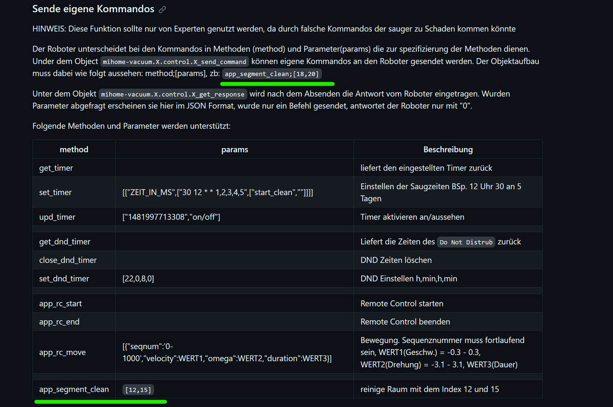

                  @schneidy76 Na OK - ich hab mir mal den Adapter angeschaut - ich hab ja den Sauger nicht.
                  Über den Datenpunkt - kannst du das doch direkt steuern und auch aus Node-Red direkt ansteuern in dem Du einfach das Array übergibst:
                  control.X_send_command
                  Was man auch machen kann, ist dann würde ich die eigenen Kommandos nehmen und mit SendTo aufrufen. Wenn Du mit Node-Red arbeitest habe ich eine Proxy-SendTo Funktion geschrieben, über die Du dann mit einem Datenpunkt über NodeRed ansteuern kannst.
                  Aber eigentlich sollte es mit dem Datenpunkt oben ja gehen.

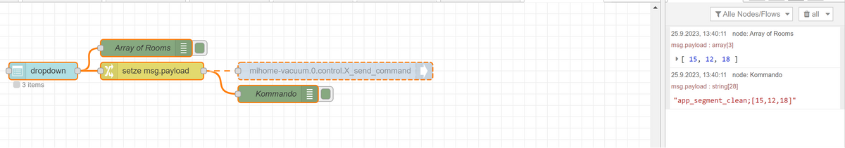

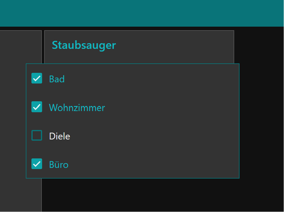

                    @schneidy76 Du könntest dir in deinem Node-Red Dashboard doch einfach ein Dropdown mit den Räumen und dem Index machen und das senden

                    Mit VIS schreibst halt ein Array in einen Datenpunkt und setzt das Kommando zusammen.

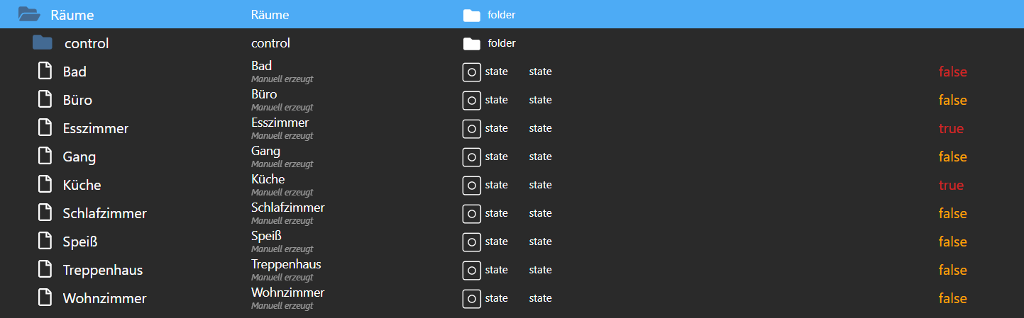

                      Ansonsten kannst Du aber auch im VIS für jeden Raum einen Datenpunkt machen und den Rest dann easy in NodeRed verarbeiten.

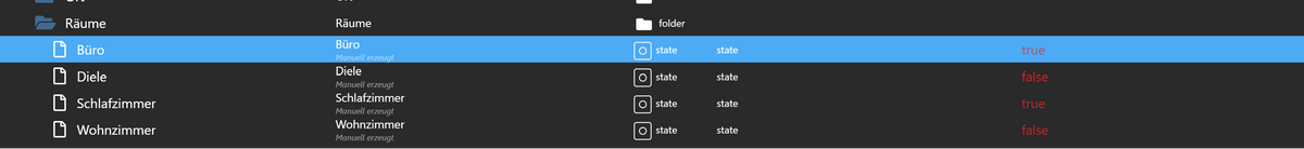

                      Nehmen wir mal an, Du machst unter Userdata für jeden Raum einen Logikwert und übersetzt das später in NodeRed in die Indizes.
                      Nehmen wir mal an Du legst Dir folgende Struktur an und steuerst die in VIS über Checkboxen:
                      Dann verarbeitest Du das in Node-Red wie folgt:
                      Das Objekt baut sich mit der Zeit auf und enthält falls einmal spezifiziert, die Räume die gereinigt werden sollen.

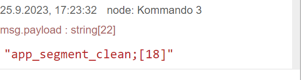

                        schneidy76 @mickym last edited by
                        @mickym okay, wenn ich das richtig verstehe, weißt Du jeder Checkbox eine ID vom Typ Nummer zu.
                        Die Change Node schreibt dann die payload in die Variable app_segment_clean (durch Komma getrennt).
                        Mit der get Node schiebe ich die payload per ..._send_command aber wohin? Ich finde im Adapter keinen Datenpunkt der so heißt.
                        Oder funktioniert das, weil ich das direkt an die Instanz schicke?
                        Du hats das im NodeRed Dashboard gebaut, bekomme ich das in eine Vis View gebastelt?

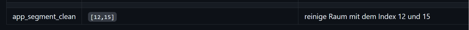

                        Zwischen zeitlich habe ich auch ein Feedback vom Entwickler:
                        Im Admin weißt du jedem Raum einen iobroker Raum zu. Wenn du dann den multiroom Button dann auch mehrere Räume zumeist und dann drückst, saugt er los. Ist aber nur für Mal eben manuell. Du kannst auch direkt die Einzelräume nacheinander drücken, werden mittlerweile gequeued

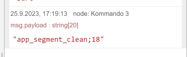

                            @schneidy76 Ich bastel Dir gerade was für VIS.
                            Der Datenpunkt heißt: mihome-vacuum.X.control.X_send_command
                            Also schau mal ob Du ein Ordner control hast und darunter einen Datenpunkt X_send_command. Wenn nicht musst Du ihn vielleicht anlegen.
                              schneidy76 @mickym last edited by schneidy76
                              @mickym Gefunden: der Datenpunkt erscheint, wenn in den Einstellungen der Punkt "Sende eigene Befehle" ausgewählt wurde.
                              Was tue ich mir hier wieder an... 🤣
                              • mickym
                                mickym Most Active @schneidy76 last edited by mickym
                                @schneidy76 Na siehst - ich bin gleich fertig mit dem Flow - einen Augenblick noch.

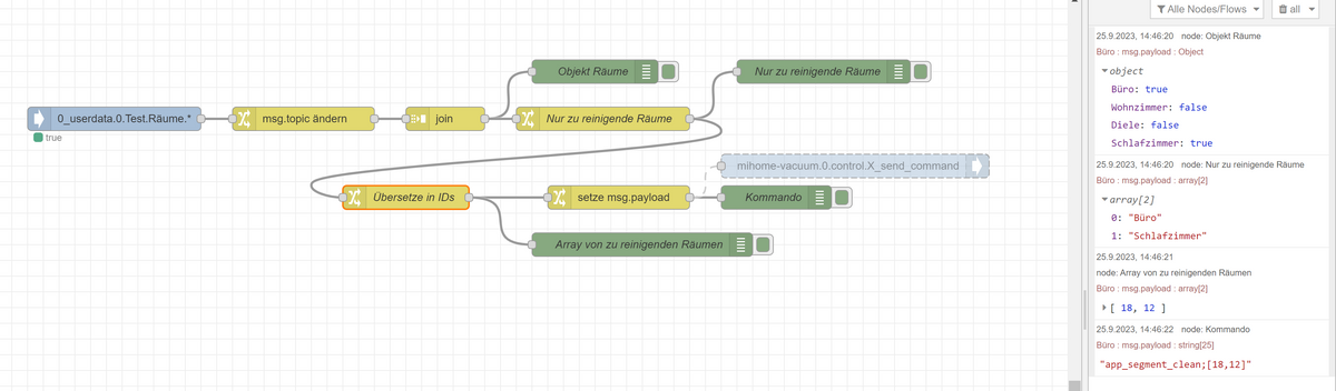

                                    @schneidy76 So fertig. 😉

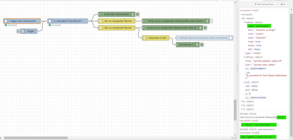

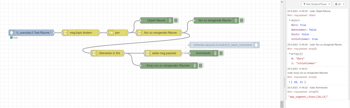

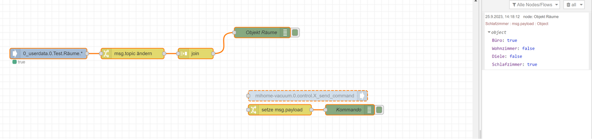

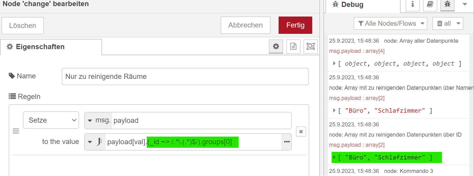

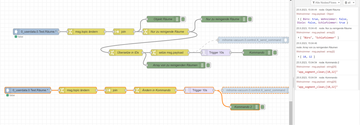

                                    Also wie gesagt Du erzeugst selbst eine Struktur die alle Räume als Logikewerte enthält und die Du mit check boxen in der VIS mit true oder false belegst.
                                    Über iobroker-IN und Wildcard nach Räumen - überwachst Du mit einer Node alle Datenpunkte auf einmal:
                                    Ich extrahiere den letzten Wert aus dem Pfad/topic und so baut sich wie eben schon gepostet ein Objekt auf das mit true oder false den Status enthält, ob der Raum gereinigt werden soll. (1. Debug ausgabe: Objekt Räume)

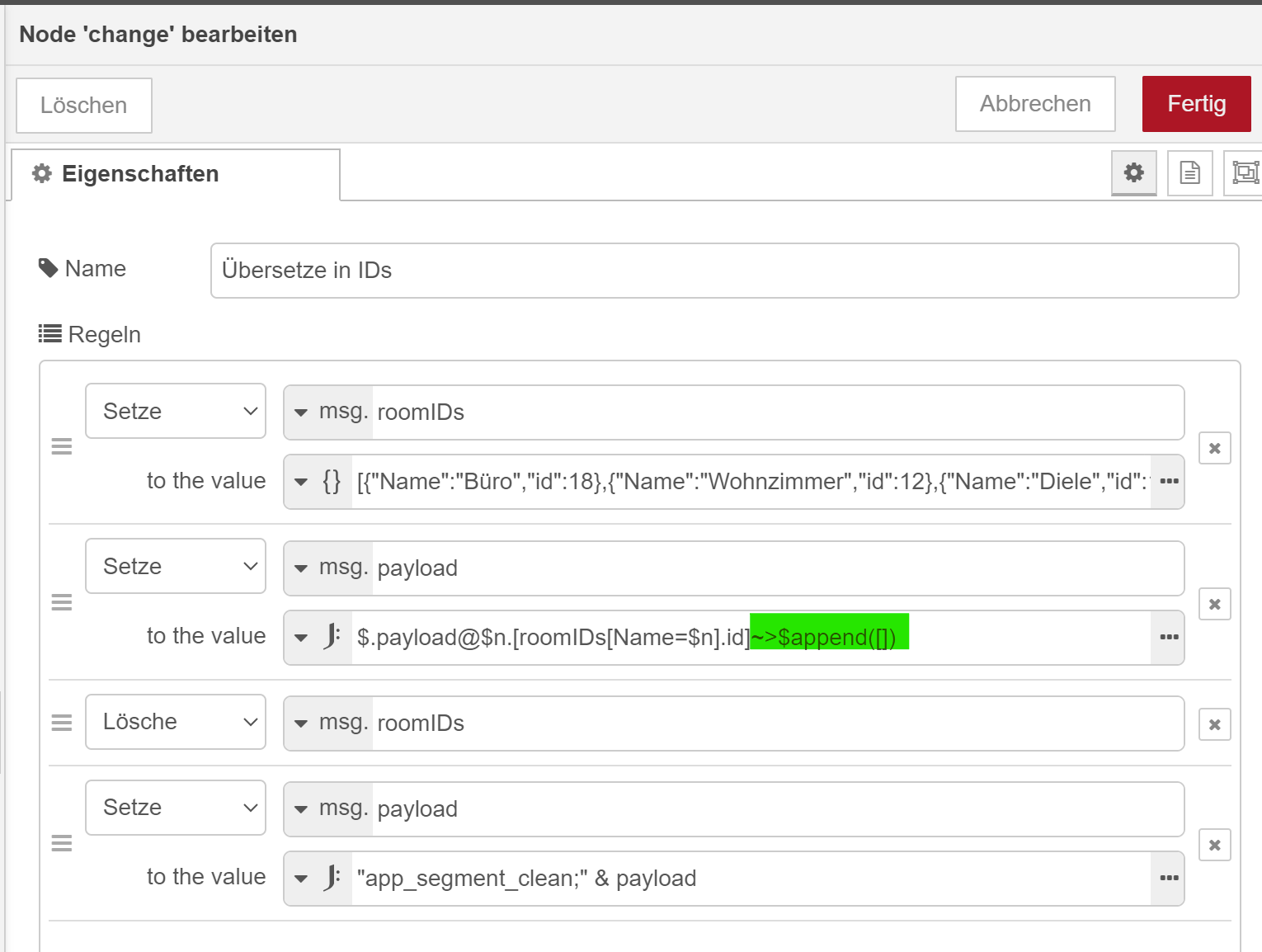

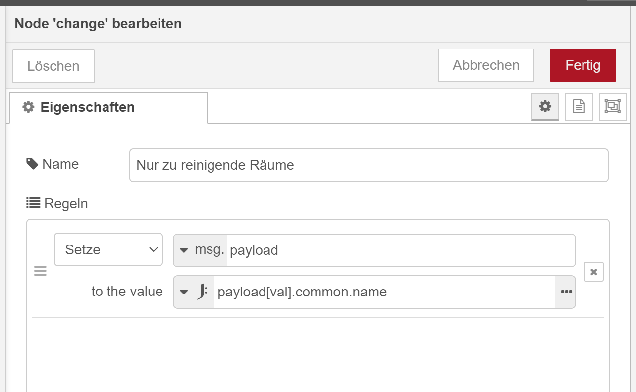

                                    Im nächsten Schritt werden dann aus diesem Objekt die Räume extrahiert, die gereinigt werden sollen. (2. Debugausgabe: Array mit Räumen).

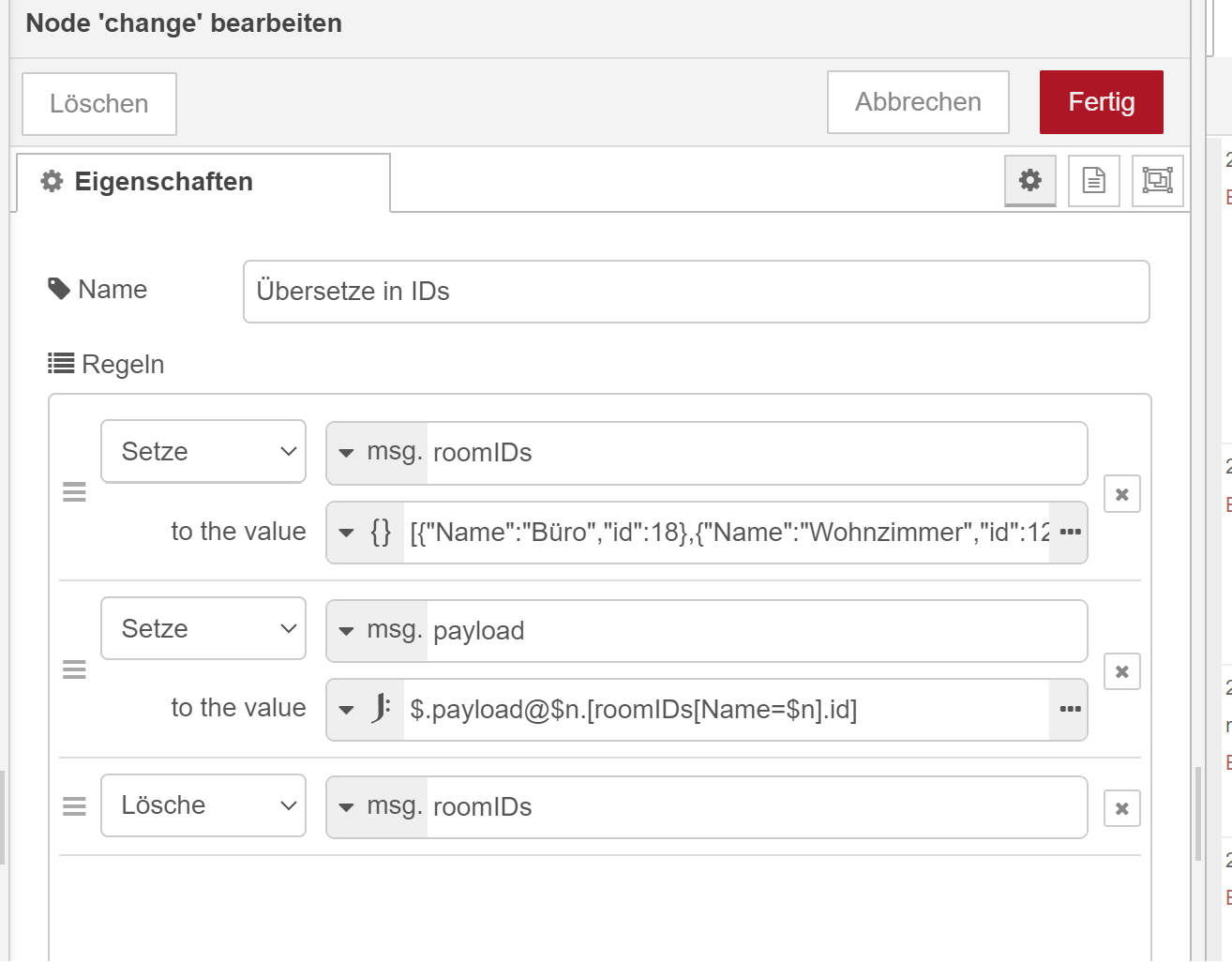

                                    Anschliessend übersetzen wir die Räume in IDs.

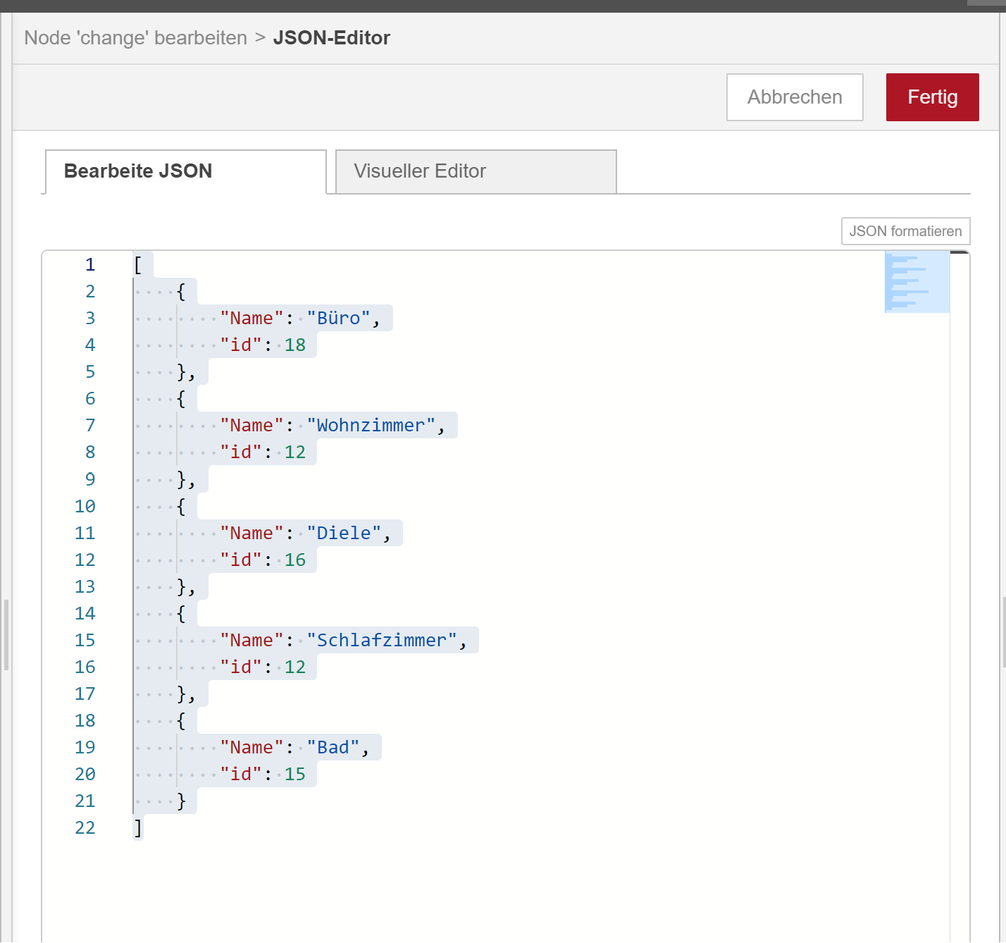

                                    In der ChangeNode übersetze IDs habe ich kurz eine Nachrichteneigenschaft roomIDs definiert, die Du halt einmalig pflegen musst:
                                    Die ChangeNode übersetzt dann einfach in dem sie dort nachschaut die Namen der Räume durch IDs.
                                    Deshalb löschen wir diese Eigenschaft auch wieder.
                                    Die nächste Debug-Ausgabe enthält also nun ein Array mit den IDs, die zu reinigen sind.
                                    Anschließend setzen wir den Befehl und schicken Ihn an den Befehlsdatenpunkt:
                                    Also eigentlich nicht so schwer - hier der Import:

                                           "name": "Übersetze in IDs",
                                           "rules": [
                                                   "t": "set",
                                                   "p": "roomIDs",
                                                   "pt": "msg",
                                                   "to": "[{\"Name\":\"Büro\",\"id\":18},{\"Name\":\"Wohnzimmer\",\"id\":12},{\"Name\":\"Diele\",\"id\":16},{\"Name\":\"Schlafzimmer\",\"id\":12},{\"Name\":\"Bad\",\"id\":15}]",
                                                   "tot": "json"
                                                   "t": "set",
                                                   "p": "payload",
                                                   "pt": "msg",
                                                   "to": "$.payload@$n.[roomIDs[Name=$n].id]",
                                                   "tot": "jsonata"
                                      @mickym das ist noch der einfache Teil
                                      • mickym
                                        @schneidy76 Du kannst natürlich die ganzen Change Nodes in eine Change Node zusammenfassen - ich habe das nur zur Illustration und zu Debugging Zwecken in einzelne Change Nodes verteilt.
                                        Achso - mach lieber noch eine Trigger Node hinten dran - damit der Staubi nicht mit jedem Klick ein Kommando erhält sondern erst wenn 10s keine Eingabe mehr erfolgt:
                                          @mickym unglaublich, wie das immer hinzaubern tust...
                                          Vielen Dank, das bekomme ich jetzt hin!
                                          • mickym
                                            @schneidy76 So hier nochmal mit trigger Node - die erst nach 10s das Kommando losschickt, wenn keine Eingabe mehr über VIS erfolgt:
                                            Und im unteren Teil wurden die 3 Change Nodes in einer ChangeNode zusammengefasst:
                                                   "id": "3d2b5291773e6613",
                                                   "type": "ioBroker in",
                                                   "z": "7e6af0015415146d",
                                                   "name": "",
                                                   "topic": "0_userdata.0.Test.Räume.*",
