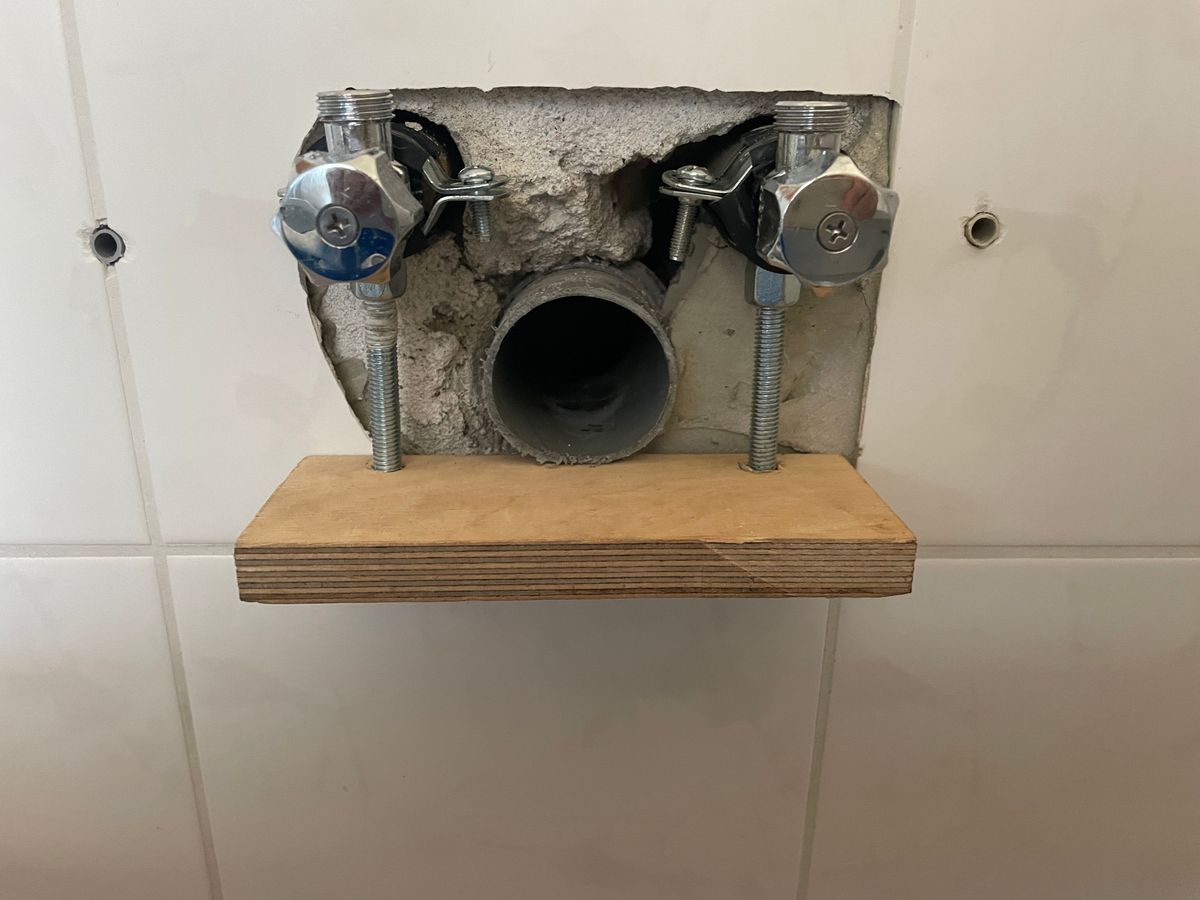

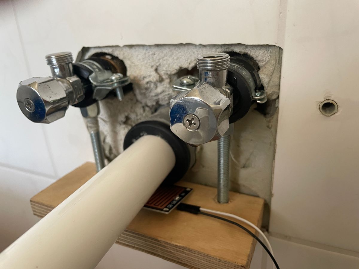

                  Meine Konstruktion. Finde es mega perfekt.
                  Unter dem Rohr ist der Regensensor.
                  Linkes und rechtes Rohr 2 Schellen rum. Gewindestangen zurechtgesägt.
                  2 Löcher ins Brett und von unten kommt jeweils ne Mutter ran.
                  So kann ich auch die Höhe variieren.

                      @haselchen: Wow, das sieht gut aus! Ich glaube dann werde ich mir die Aqara Sensoren auch anschaffen. Jetzt zeig mir bitte noch die Ikea Signalverstärker. Die kenne ich gar nicht….
