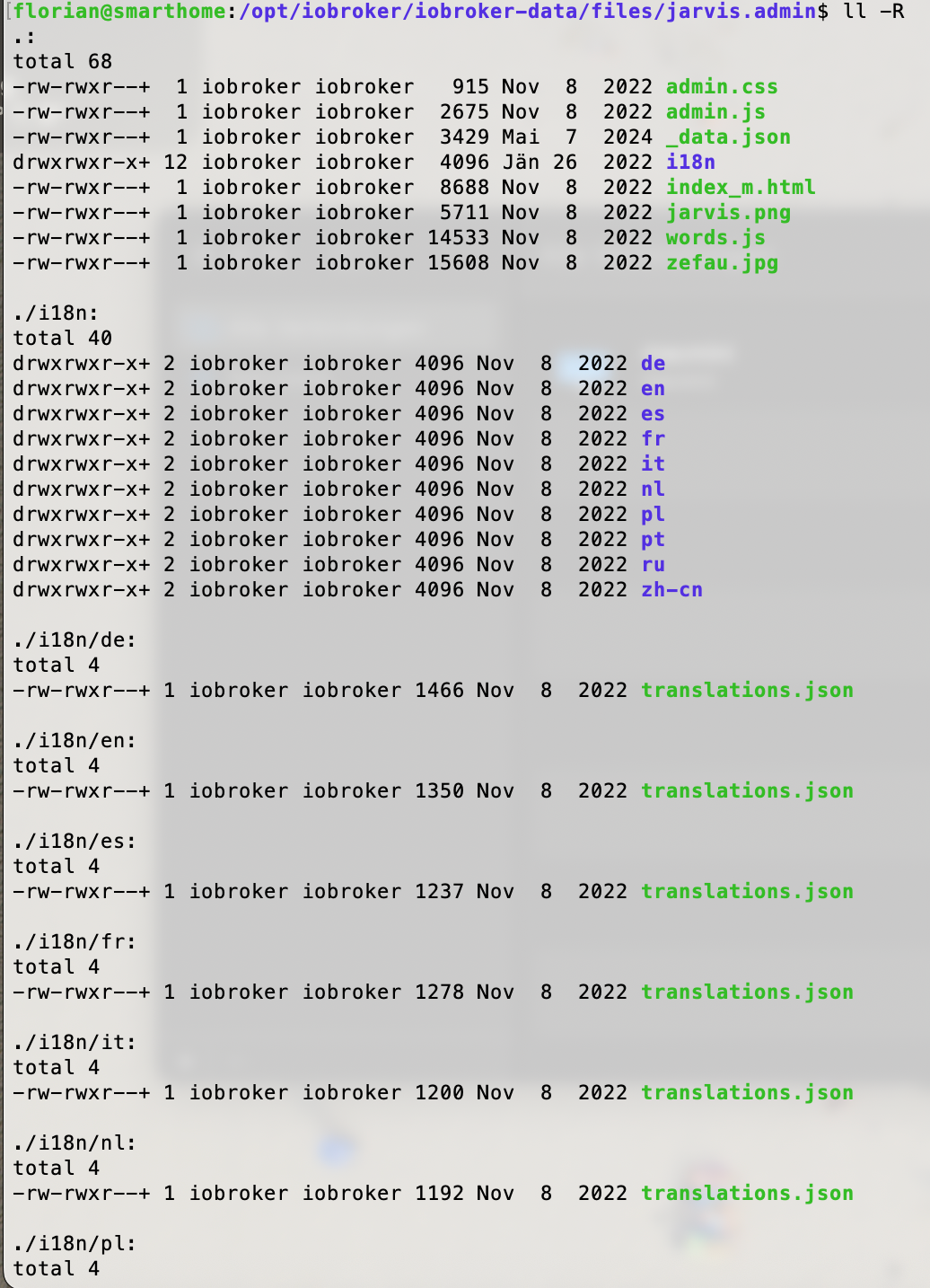

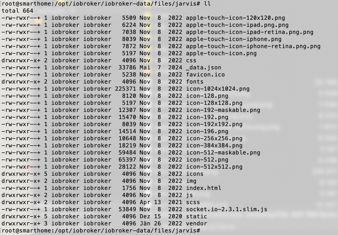

            MCU @git2206 last edited by MCU

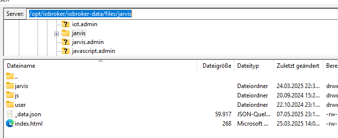

            @git2206 Bitte alle drei Verzeichnisse. Danke.
            /opt/iobroker/iobroker-data/jarvis
            /opt/iobroker/iobroker-data/files/jarvis
            /opt/iobroker/iobroker-data/files/jarvis.admin
            Weiter fällt mir auf das du da als root angemeldet bist.
            Grundsätzlich sollte man niemals für ioBroker als "root" angemeldet sein.
            Deswegen würde ich vorschlagen, dass du mal einen eigenen Thread aufmachst und dort Dein System überprüfen lässt.
            Mit der Angabe von iob diag
            git2206 2 Replies Last reply Reply Quote 0

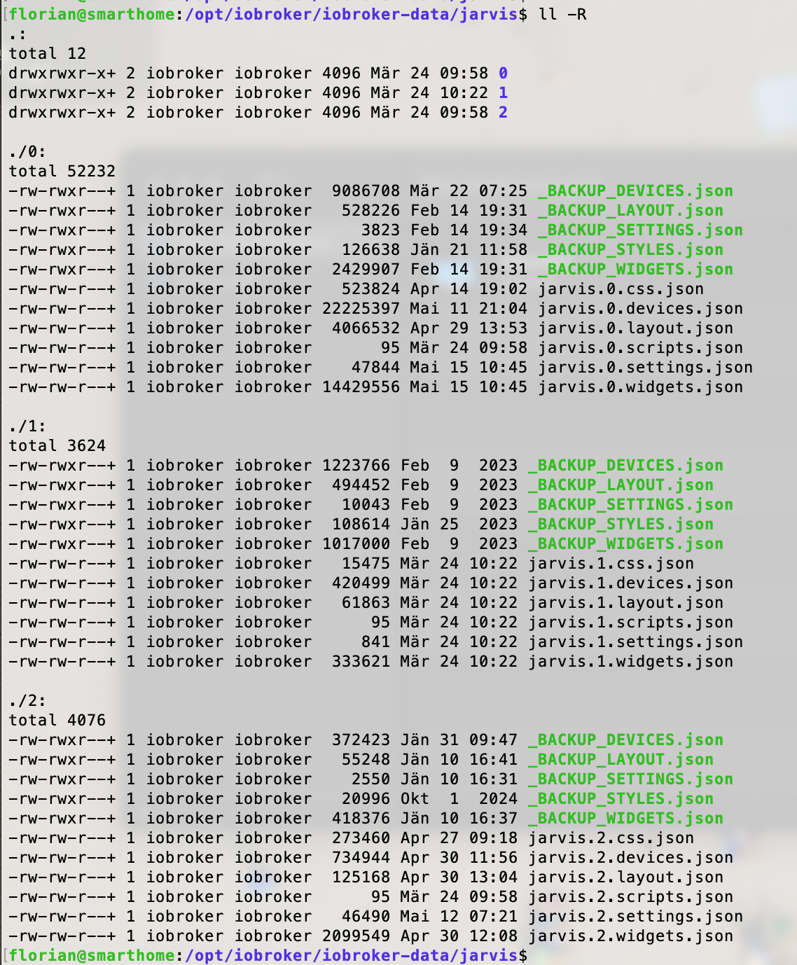

              Bildschirmfoto 2025-05-15 um 11.15.18.png Bildschirmfoto 2025-05-15 um 11.09.24.png
              Status zum bug steht... locally fixed, but not pushed... somit muss ich einfgach auf die nnächste Version warten...
              oder kann ich direct im /opt/iobroker/iobroker-data/jarvis/2/jarvis.2.scripts.json file editieren... ?
              müsste e nur 1 @import zeile dazufügen...
